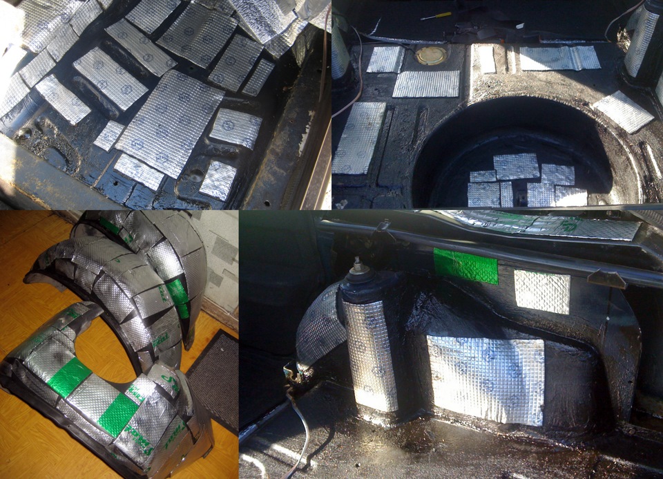

До конца покоя мне не давала ШВИ. Проклеено у меня почти всё, кроме пола. Практически с самого начала я для себя решил, что клеить шумку на пол не буду, ибо в Москвиче постоянно всё течёт и гниёт. Корыто под водителем у меня регулярно умывается, поэтому там заводской шумки уже нет, выкинул нафиг остатки. Просто периодически поднимаю обшивку, и мажу антикором. Однако, в остальном у меня всё сухо и железо в отличном состоянии. А что, почему бы и нет? Если хорошо прикатать СТП, то вода до металла уже не доберётся, даже если там как то окажется. Ну ок. Чтобы пока без фанатизма, купил пару листов Бимаст Бомб и четыре Вибропласт м1 для подкрылок. С подкрылками проблем не возникло, но ошибкой было клеить сплен поверх стп. Он оказался слишком толстым, и подкрылки отказались нормально влезать в арки. Пришлось отдирать. Немного жалко конечно, но с другой стороны материал был не моим, и валялся уже довольно давно не зная себе места применения. После обклейки, сразу поехал на тест-драйв. Но особой разницы не почувствовал, и виной тому шипы. По сухому асфальту звук клацанья перебивает всё). Потом проклеил небольшими кусками водительское корыто и доклеил тоннель КПП. Далее разобрал багажник, и остатки материала поклеил там. Сильно пожалел, что когда там всю измазал мастикой. Толку там от неё нет, а грязи много. Да и СТП хотелось бы клеить на чистый металл. Хотя конечно битум к битуму тоже нормально клеится. В целом, конечно, получилось скромно, но лучше чем совсем нечего.
Металл стал не так звонко резонировать при простукивании. На ходу как мне кажется, тоже стало лучше. Немного, но всё-таки заметно, что шум стал более глухим что ли. Вот еще в лето обуться, тогда я думаю, разница будет еще ощутимее. По-хорошему надо еще задние корыта проклеить и немного добавить в багажник. Вот тогда, на мой взгляд, задача минимум по снижению шумов в Москвиче будет выполнена. В апреле планы перебрать переднею подвеску. Заменить все резинки, и поставить фордо опоры. А также заменить родные КПП подушки Нексиивские. Часть ЗП уже куплено, и ждёт установки.

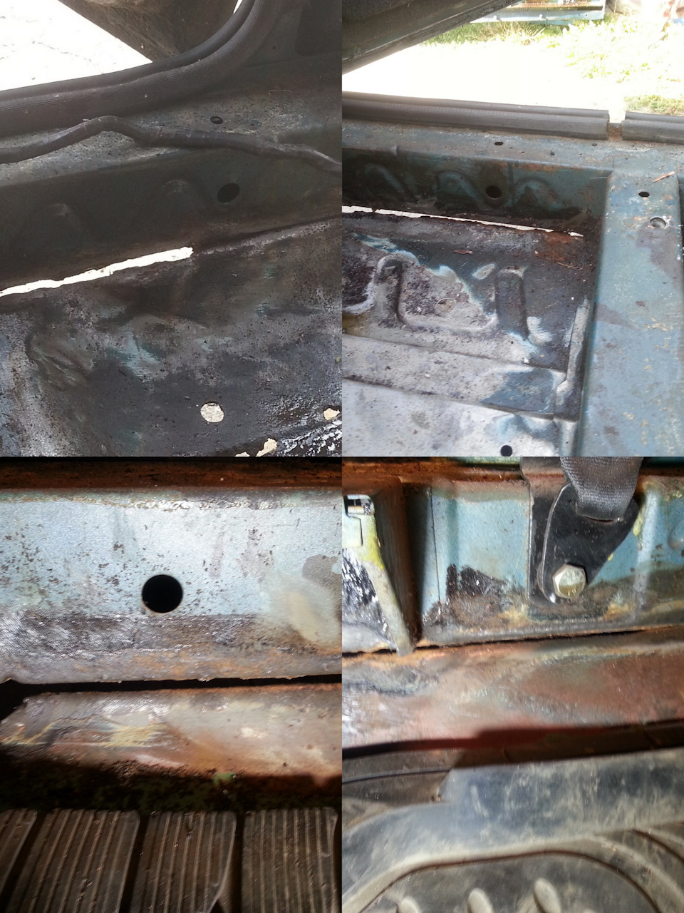

Опыт, сын ошибок трудных…Пять лет назад, когда я это сделал, даже в профессиональных конторах по шумоизоляции было нормой класть везде «сплен», и толковать его как «лучший шумопоглотитель». Сейчас я вообще не стал бы ничего делать с арками и подкрылками. Лучший вариант – просто не давать скапливаться там грязи, т.е. просто периодически хорошо мыть керхером. У меня на Киа кто-то все арки замазал чистой мастикой, которая естественно уже вся высохла, потрескалась, при этом, отмыть ее, или вернее, отчистить – очень сложно. Гниль под герметиком на Москвиче – вообще караул. Летом второй мой зеленый Святогор разбирали, под герметиком все корыта в салоне по периметру федерализировались, стоило было расковырять герметик…
Да я тут тоже после зимнего стояка заглянул под дно и обнаружил что сгнил кусок лонжерона и как и у вас по шву под герметиком, правда палец еще не пролазит :). Летом буду делать туда наклдаки и прихватывать к несущим конструкциям.
У меня еще с завода на днище внизу нанесен слой чего то типа герметика, и вот спустя 18 лет эта хренотень стала отходить и под ней ржавчина.
Кстати лонжероны изнутри гниют как хрен знает что, в них видимо влага застаивается и не выходит. У меня оттуда вывалился кусок вековых отложений апосля ржавой трухи. Так что их тоже как то надо промывать керхером.

Клеить вибру на подкрылок не имеет никакого смысла, вибру надо лепить на металл. А на подкрылок надо шумоизоляцию лепить.

Все хорошо, но шума от этого меньше не станет, вибраций да, но не шума, для этого надо шумоизоляцию делать
Ну вроде вибрации металла и создают часть шума.
Да это часть шума, но главное удалить шум от дороги от двигателя и коробки, вот самое зло, все остальное практически не заметно, хотя вибра убирает до 50% шума, но надо её клеить полностью без промежутка
Я читал, что наоборот вибру не обязательно клеить на 100% поверхности. Достаточно 40-60% чтобы убрать колебания. Исключение только самые нагруженые элементы, вроде моторого щита.
Можно и так, но пол, моторный щит и арки это главные элементы и их надо полностью закрывать, а вот двери, потолок это части можно и не утяжелять
