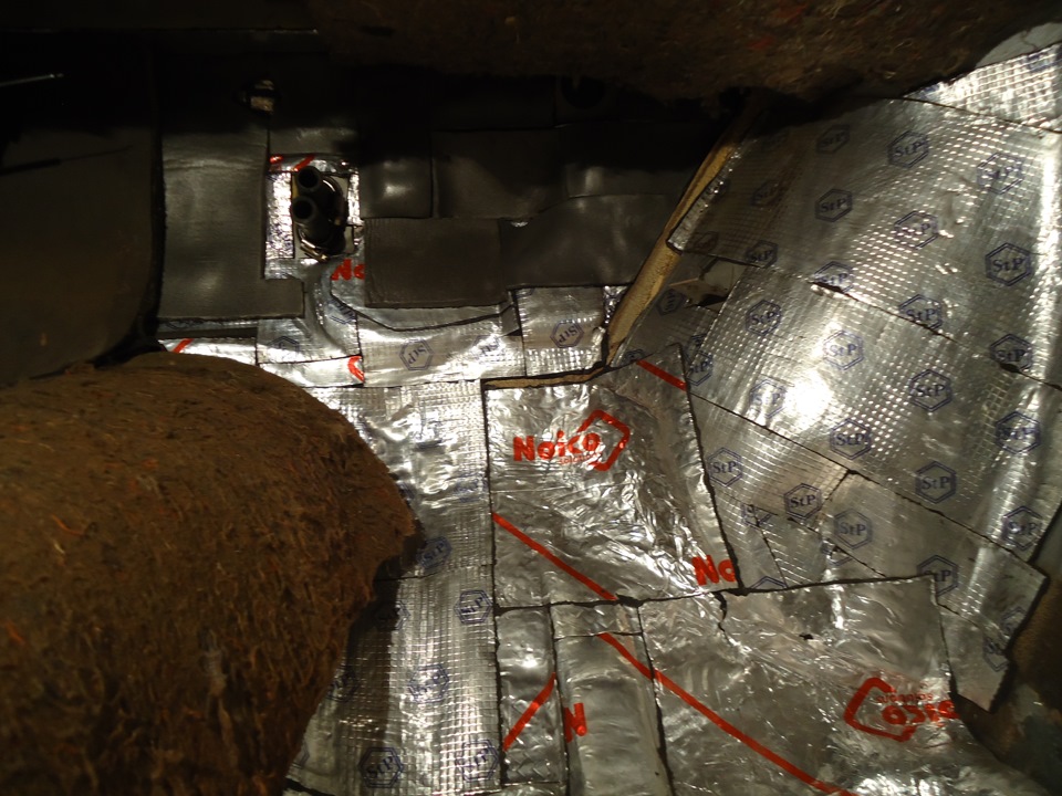

Виброизоляция:
— Noico Classic 20. В основном для дверей и мест где минимум расстояния между элементами интерьера и кузовом (пороги).
— Noico Classic 30. Пол, тонель и в виде дополнительного слоя в места, которые на простукивание мне казались не достаточно "завибрены".
— Бимаст Бомб Любимчик. Было стойкое желание завибрить им всё). Пол, арки, перегородка двигателя, тонель, пороги.
Шумоизоляция:
— Сплэн Unlim 4мм, 8мм. Перегородка двигателя, пол, арки (может быть)
— Комфорт S-Max. Брал для пола, но лягут на арки.

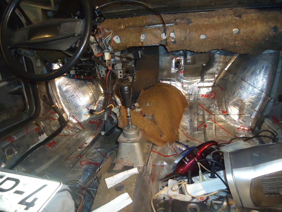

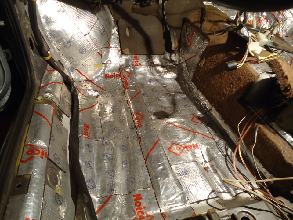

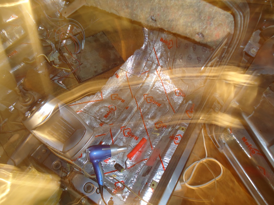

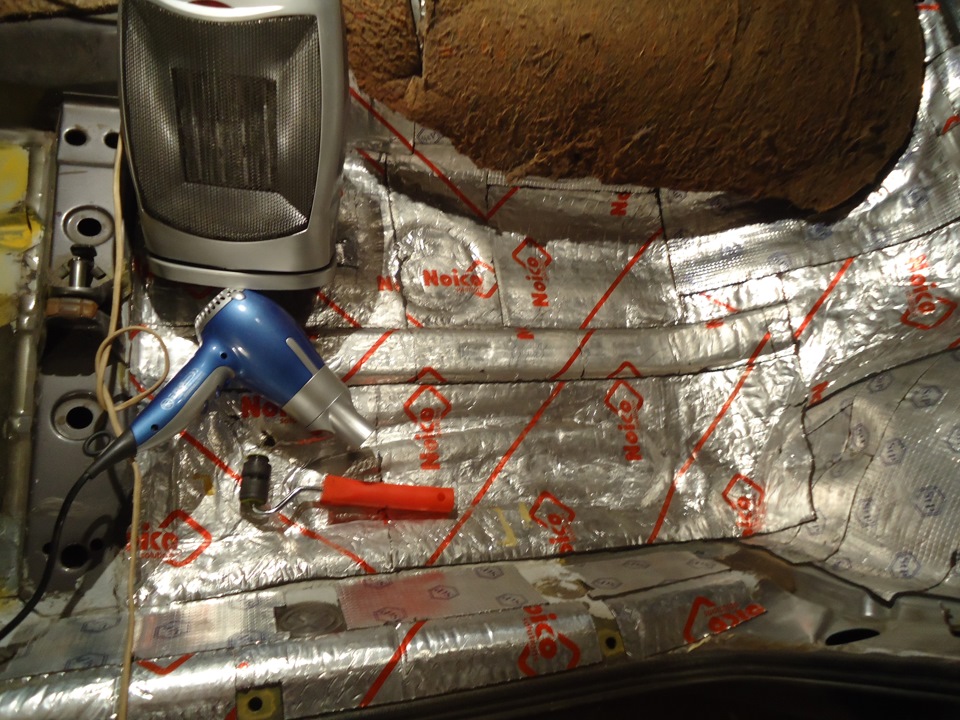

Все резал концелярским ножом и ножницами на квадраты, прямоугольники, треугольники… короче, вспомнил геометрию и черчение, потому что мерять, резать, обрезать, подрезать, подгонять… приходилось изрядно. Старался клеить стык в стык, кое где в нахлест. Грел все феном пока в пальцы не становилось горячо и прикатывал самопальным валиком. Валик взял для прикатки обоев, снял с "гильзы" мягкую хрень, а на пластиковую гильзу равномерно накрутил изоленты, получился отличный валик. Предварительно и во время подогревал панели обогревателем — для лучшей адгезии. После проверял на простукивание, где звон — там доп слой (перегородка)
Пассажирские ноги будут топтать Noico Classic 30. Он мягкий, поддатливый и удобный для монтажа на сложный рельеф. После делал себе под ноги, так уже комбинировал с Бимаст Бомб.
На перегородку клеил Бимаст Бомб, и дополнительно Noico Classic 30, где на простукивание казалось звонко. Поверх Сплэн Unlim комбинируя 4мм и 8мм. Беспокоился о том, чтобы ковры легли, поэтому там где вогнутые места панели клеил 8мм, где ковер будет соприкосаться с панелью — 4мм. Также как и вибру предварительно нагревал и клеил в стык. А сверху оставил заводской войлок на битумной основе. Должно быть тихо)
На тонеле лежал только толстый 2см слой войлока, который сохранился на 90%. Аккуратно содрал, чтобы не повредить, потому что войлок, как сказал дилер СТПшных материалов, далее прямая фраза "ахеренный шумоизолятор". Он на клее, который снимается только нагревом до горячего и последующей смывкой обезжиривателем. Тонель проклеил Бомбом и кое где 30-ой (комбинировал), сверху на двусторонний скотч родной войлок.
На подторпедном пространстве, также как и на тонели, бережно снял войлок, проклеил Бомбом (тут перестарался, хватило бы 30 или 20), а место контакта кузова и приборной панели Noico Classic 20, чтобы все встало на свои места. Сверху на тот же скотч — войлок.

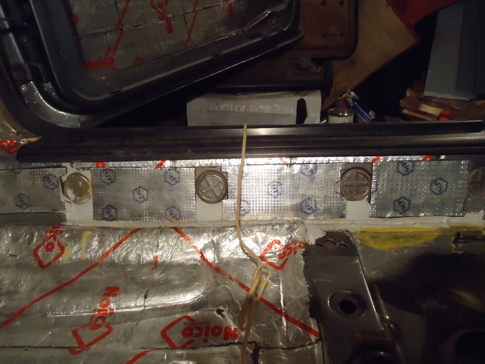

Пороги проклеивал Бимаст Бомб, под накладку на порог Noico Classic 20, чтобы ковер лег. На фото видно…

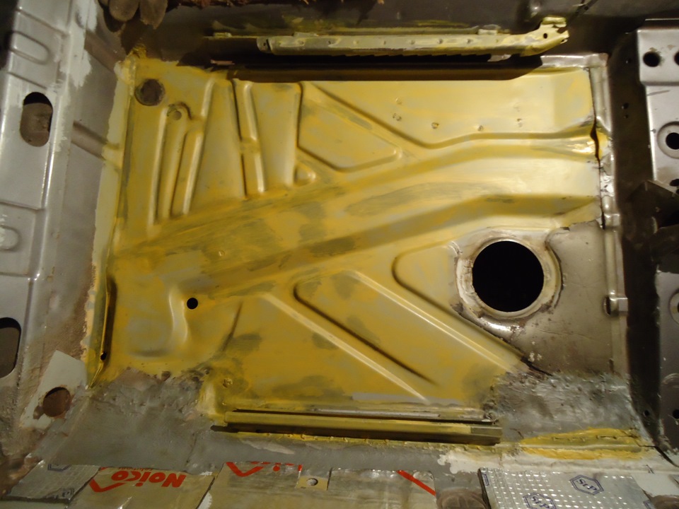

Сейчас пол сзади.
По настоящему ржавым очагов не было, были пузыри, которые с годами преобразуются в ржавчину, зачатки. Их убрал до металла тоже. Далее Цинкарь->сушка->грунт->вибра->Сплэн 4мм.
