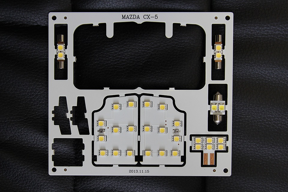

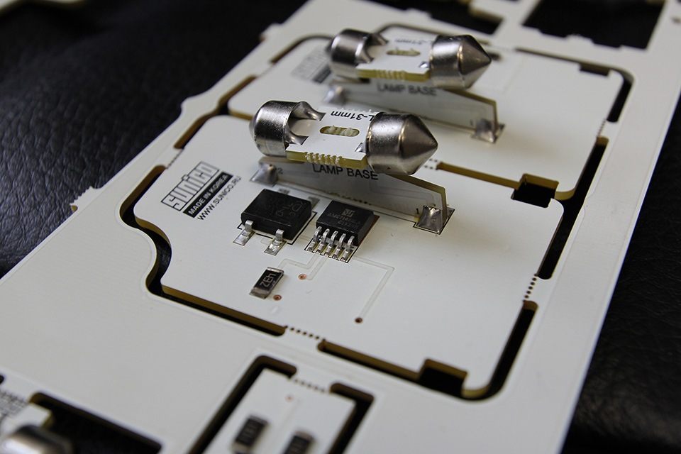

Набор сделан в Корее, качество соответственно не китайское.
Изначально это набор на CX-5, из него убрали неподходящие нам лампы для заднего светильника и добавлена лампа как на старых маздах. Ну вот почему нам не поставили такой же светильник сзади как на cx-5?!

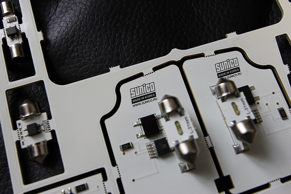

Сзади стоит драйвер, видимо это он дает пожизненную гарантию на лампы.

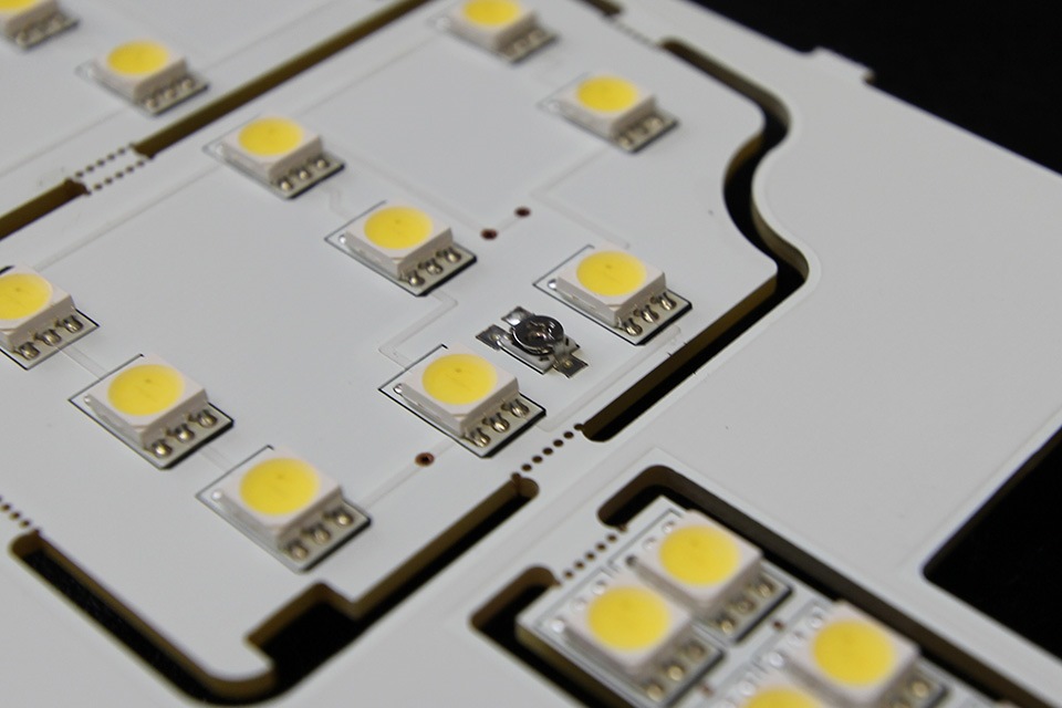

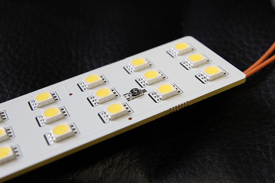

Ну и сам регулятор яркости — такой маленький винтик. Его можно крутить, и при этом меняется яркость лампы.

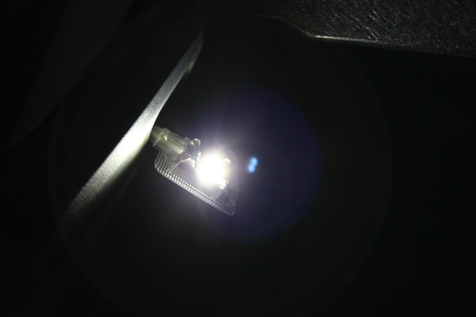

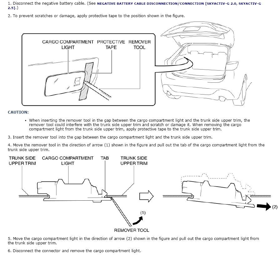

Сначала поставил лампу в багажник. Кто не знает как снять светильник вот картинка из сервис-мануала (я его выкладывал ранее, очень полезная вещь при разборе машины, нарисовано куда тянуть и за какое место, где отвертку вставить и тд.)

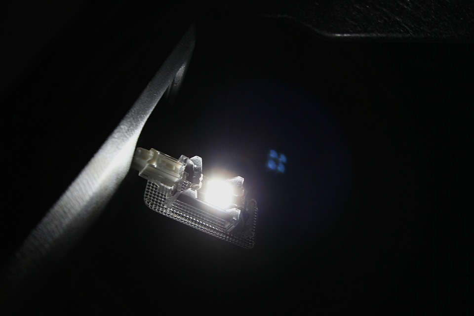

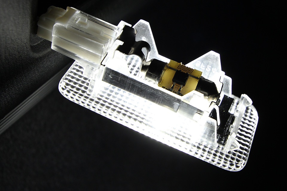

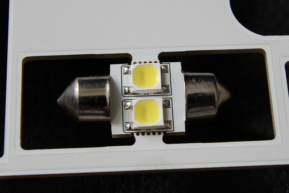

Ранее в багажнике была лампа как в салоне, 4 диода, а у новой только 2, но при этом эти новые 2 реально ярче чем старые 4. Прогресс в общем.
Старая лампа:
Новая лампа:

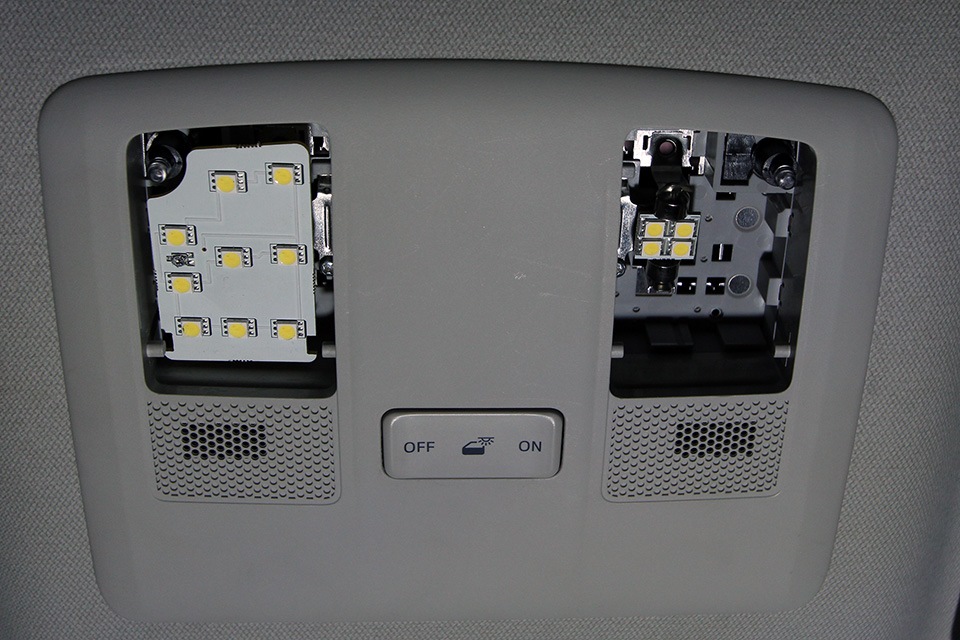

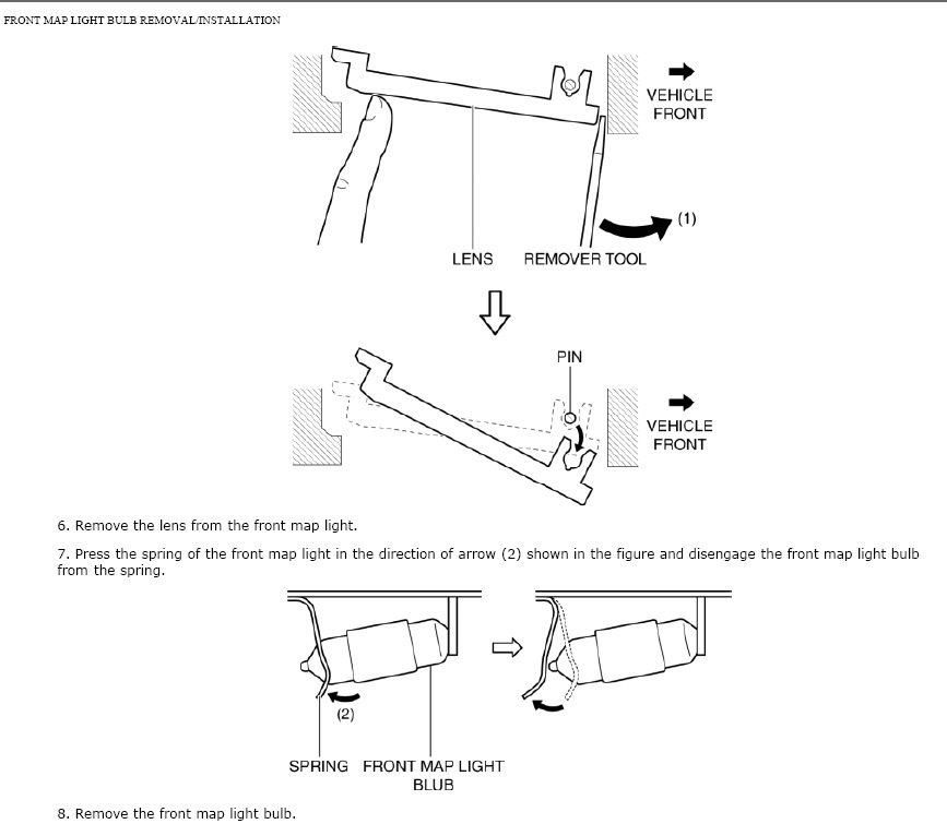

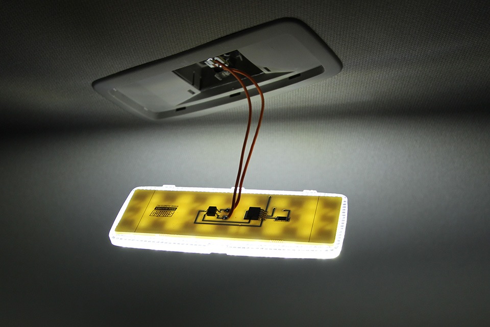

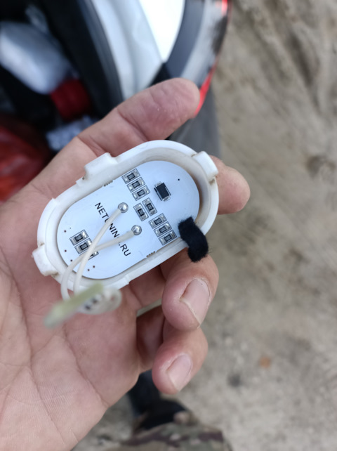

Как открыть передний светильник. Вообще это все нарисовано в инструкции, но тут еще понятнее.

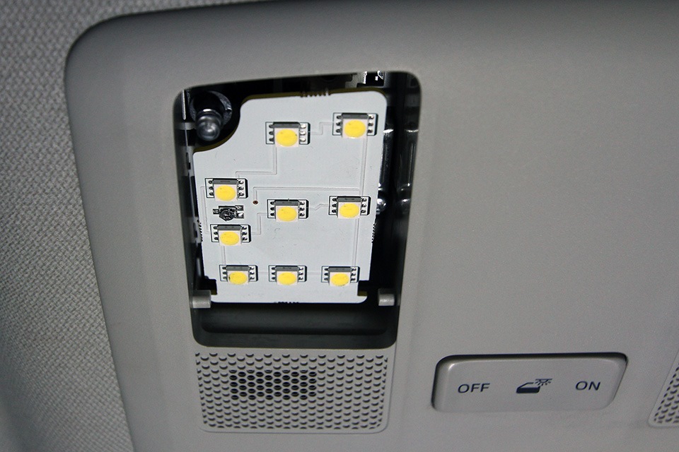

Встает все просто идеально.
Цоколь припаян под углом, что бы лампа встала ровно. Короче корейцы молодцы.

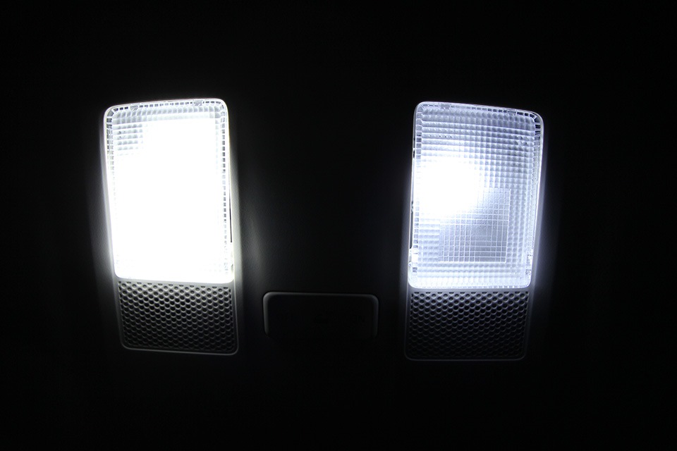

Старое и новое:

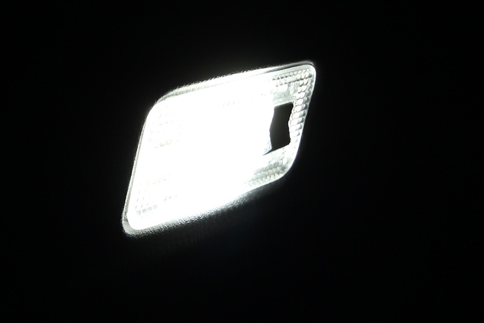

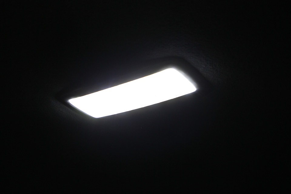

Освещение конечно не могло не измениться, теперь весь светильник равномерно засвечен.

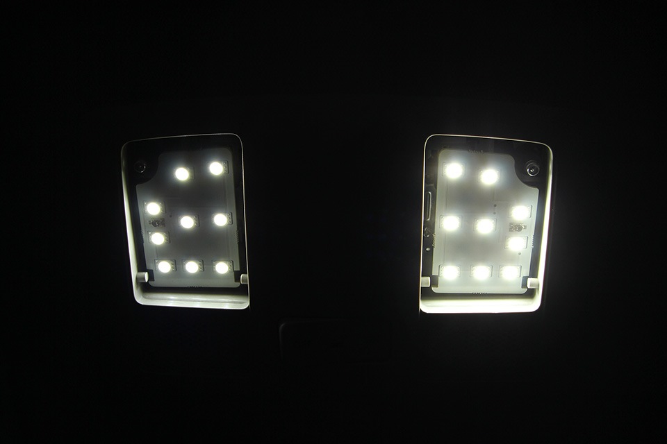

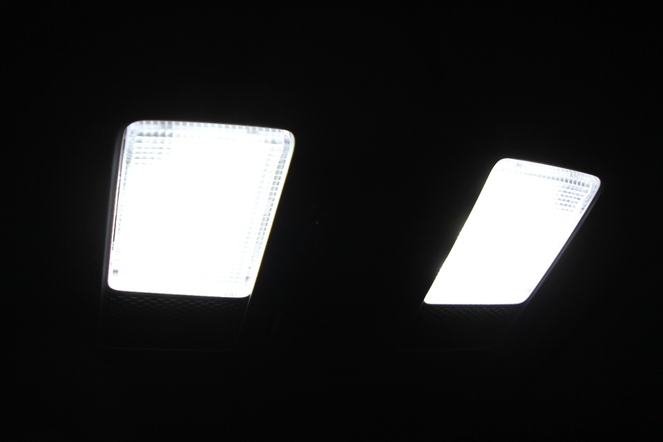

Это пример регулировки яркости. Слева минимум, справа максимум.
Как-то так в итоге:

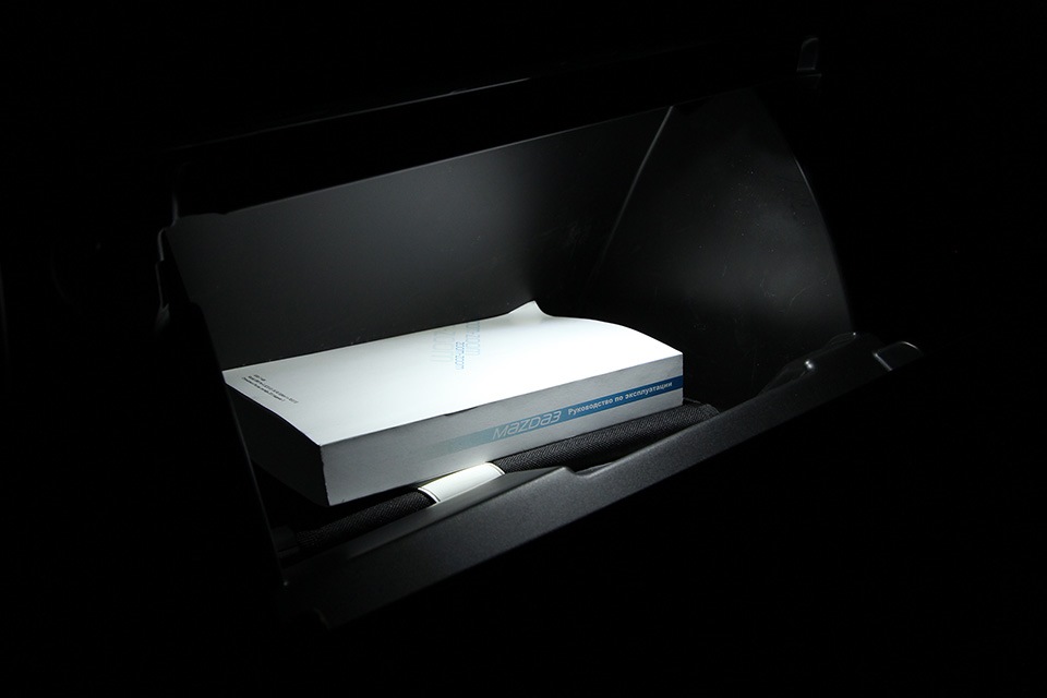

Ну и бардачок. Тут особых изменений по яркости нет, просто уж до кучи поменял, все равно набор без этой лампы не продается.

А где размещена регулеровка яркости ?
Ну это винтик такой, прямо в центре двух фоток в начале поста… Желтые квадратные это светодиоды, между ними маленький винтик под крестовую отвертку.
