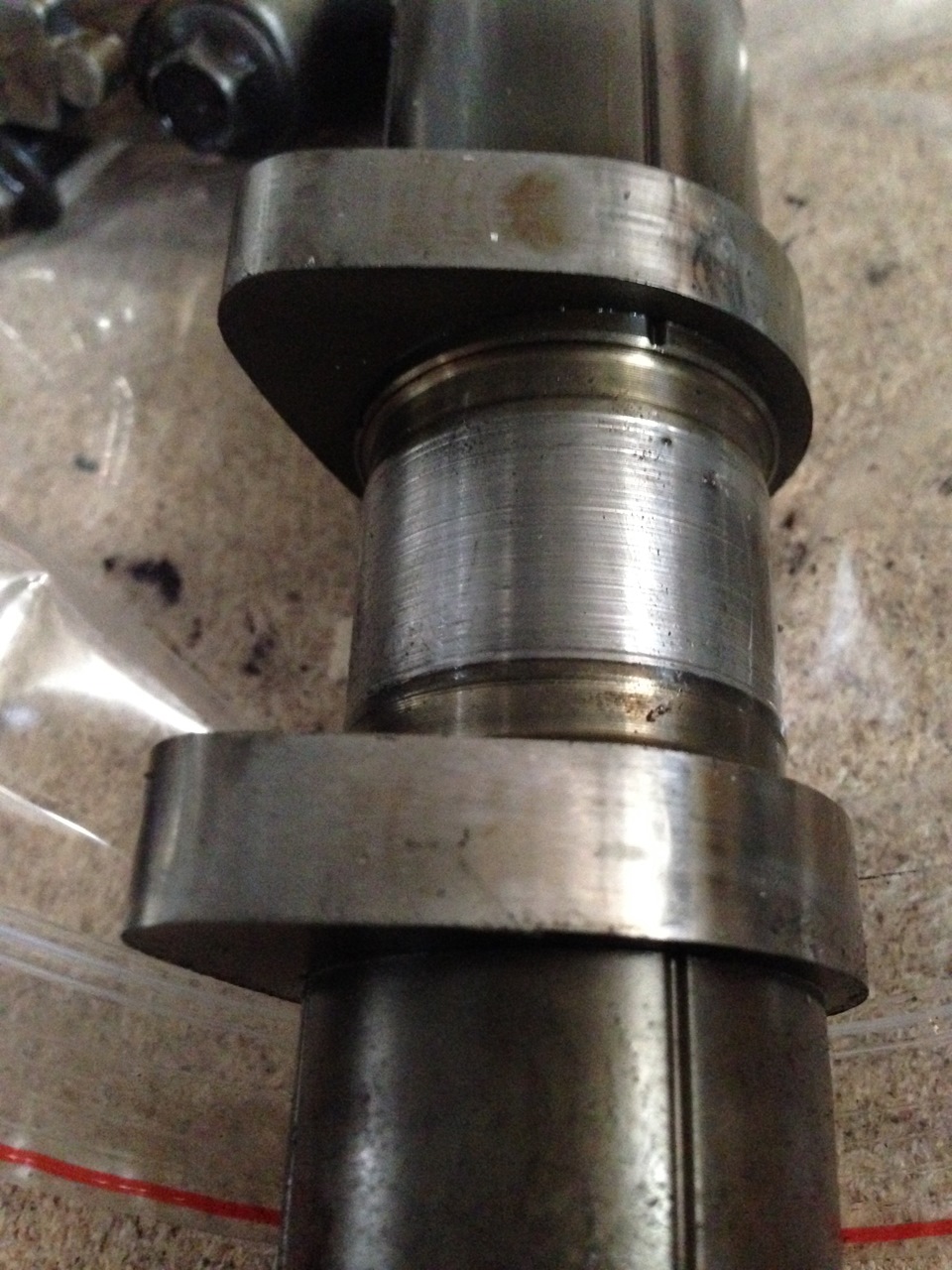

И так начнём с того что у меня 2 мотора, один тот который я хотел продать, теперь же с продажи его придется снять:), и ещё один мотор, с провернутым вкладышем, который я купил с подачи levik848 (За что ему большая благодарность), за 6000 рублей, дада, именно за 6000 рублей, бывший хозяин делал капиталку, по его словам прослабили колено, и провернуло вкладыши, но это не так, на самом деле при разборке я сделал другой вывод. По всей видимости у него застучал мотор, заклинить не успел, и он сделал вывод о вкладышах, а в итоге у мотора было масленое голодание, скорее всего он просмотрел масло, и следовательно начал приклинивать крайний шатун, вовремя сняли, и не случилось главного, а именно клинка шатуна на колене, обрыв или проскакивание ремня, и загиб клапанов. Суть покупки этого мотора была в том, что мне нужен был коллектор, но цена его зашкаливала за 10 т.р., а тут я получил новую поршневую, поршня по всей видимости новые, судя по их состоянию, ну и кольца соответственно, а так же практически полный новый комплект ГРМ. Валы имеют небольшую шуршавость, но задиров нет, тут 2 причины, это либо тот же самый масленный голод, что скорее всего, либо качество сборки. Зеркала цилиндров в хорошем состоянии, имеют хон, без задиров, какой именно блок я буду использовать, пока не решил, определюсь после разборки 155 сильного мотора, тот по всей видимости не разбирался до меня.
Ну что, особо пока добавить нечего, мотор у субары на удивление простой, разобрал без книжки, да и собрать я думаю сложности не возникнет, после замера обоих коленвалов определюсь с проточкой или же оставлю тот с 155 сильного, если он в допусках, ну и скорее всего придется купить вкладыши, т.к. старые на новый мотор как то не целесообразно ставить, поршны поставлю с 180 сильного, т.к. по ним видно что прошли они до 10 тысяч км. Кольца по факту, если все допуски будут в норме, оставлю, т.к. они реально новые, масло съёмное кольцо, кто виел представляет о чём я, абсолютно чистое, без закоксовки.
И так к фото:

если я все правильно понял то масленое голодание наступило после капиталки? если да, то промой очень хорошо ГБЦ обе, так как там 99% стружка от старых вкладышей, отсюда и голодание.
От этого мотора я ни одной детали не взял, ну разве что водяную трубку:)
ясно, просто это одна из ошибок мотористов которые, не знают всех фишек капиталки.
Ну я хоть и не особо мастер:) промыть не забыл ни одну деталь, чуть дальше по бж увидишь все этапы ремонта, включая мойку всех узлов
