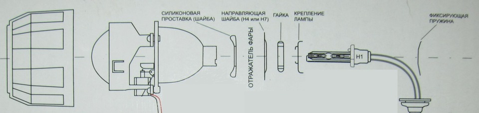

Продолжаем. По просьбе трудящихся, подробно опишу установку и крепление линз в фаре. Как по мне, так там всё просто и понятно.
На линзе нужно открутить крепёж лампы и снять гайку.
После чего одеваем на линзу силиконовый уплотнитель.
Шторка должна находится снизу.
Теперь с другой стороны одеваем направляющую шайбу и туго затягиваем гайкой.
Провода, идущие на шторку и ангельские глазки, пропускаем в отверстие куда раньше вставлялась лампа габаритов. На фотке это два белых, чёрный и красный провода.

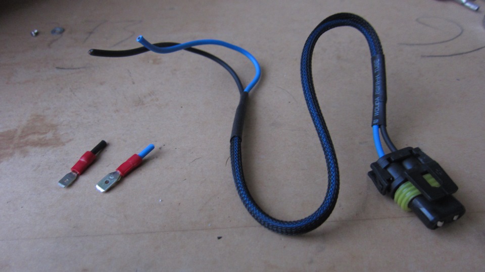

Вот схема подключения.
Как видно со схемы, от лампы отходит два провода. А у нас в комплекте через уплотнительную резинку проходит четыре.
В освободившиеся два отверстия, вставим провода от шторки и глазок. От глазок без проблем, а вот от проводов шторки нужно снять разъем.
А провода идущие на бывшую подсветку протянул в отверстия сделанные шилом.
При включении ближнего или дальнего света, ангельские глазки будут отключатся. Функцию отключения, будет выполнять дополнительное реле.

В этом БЖ показано, на фотке под схемой, куда нужно подключится www.drive2.ru/l/3323418/ Если не понятно, тогда выложи общую схему подключения твоих би линз, я посмотрю.
