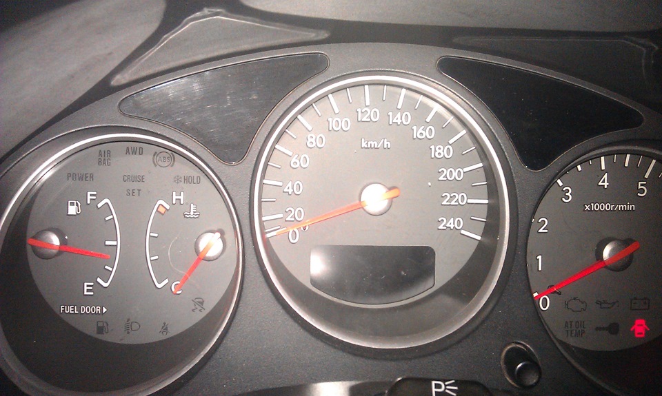

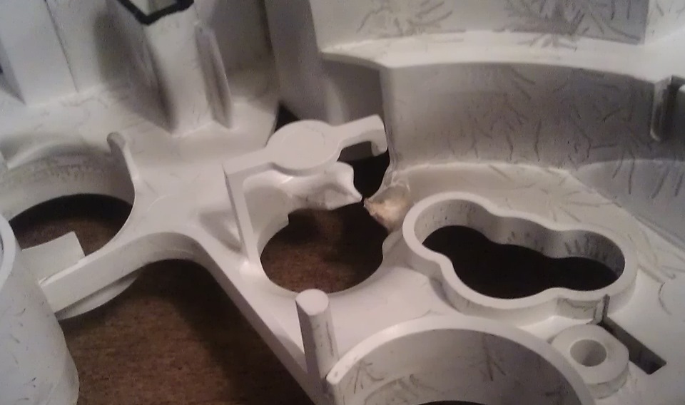

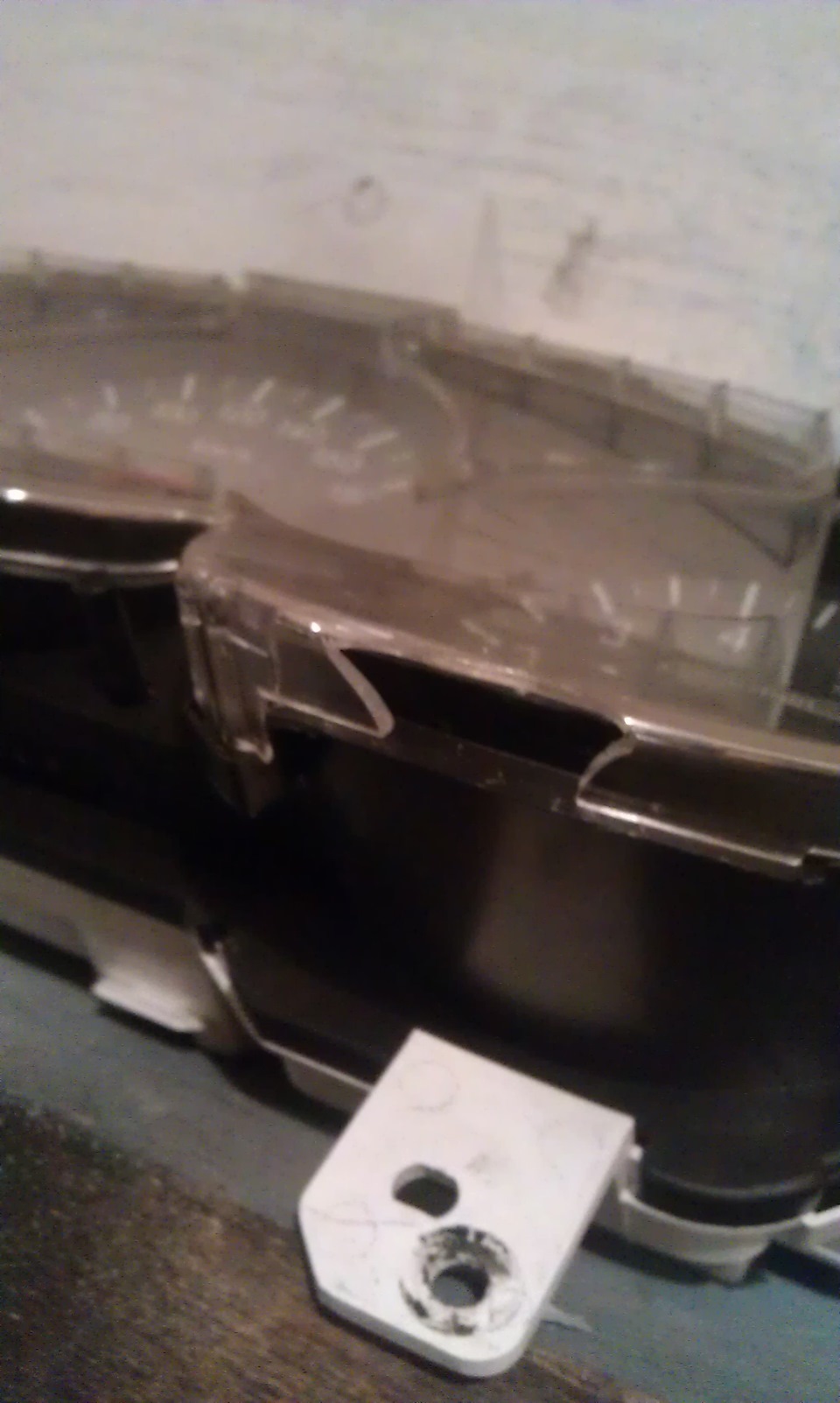

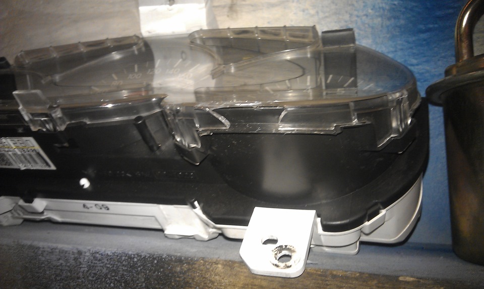

Пришла приборка огромное спасибо Wh1teBear за своевременно отправление, Приборка хороша, но как говориться не бывает все так хорошо( наша почта России небрежно работает, сломали ухо на на стекле, ((( но благо на этом все…

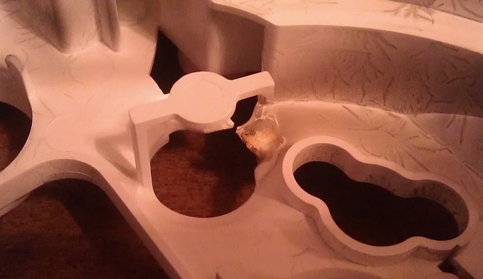

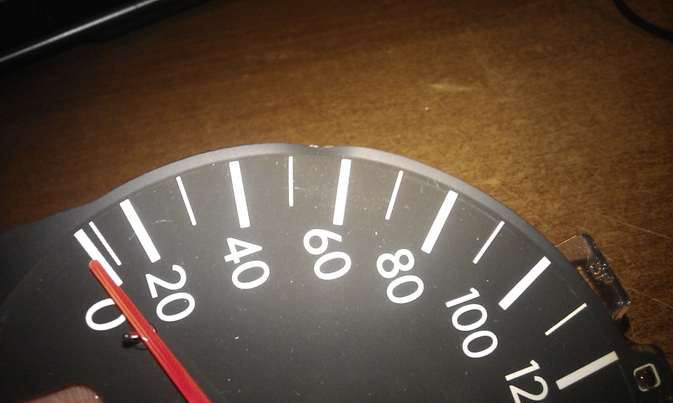

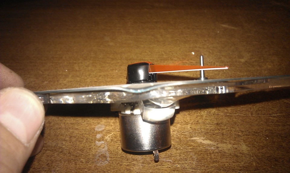

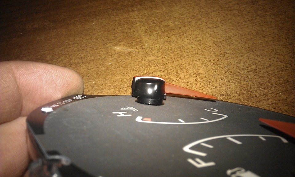

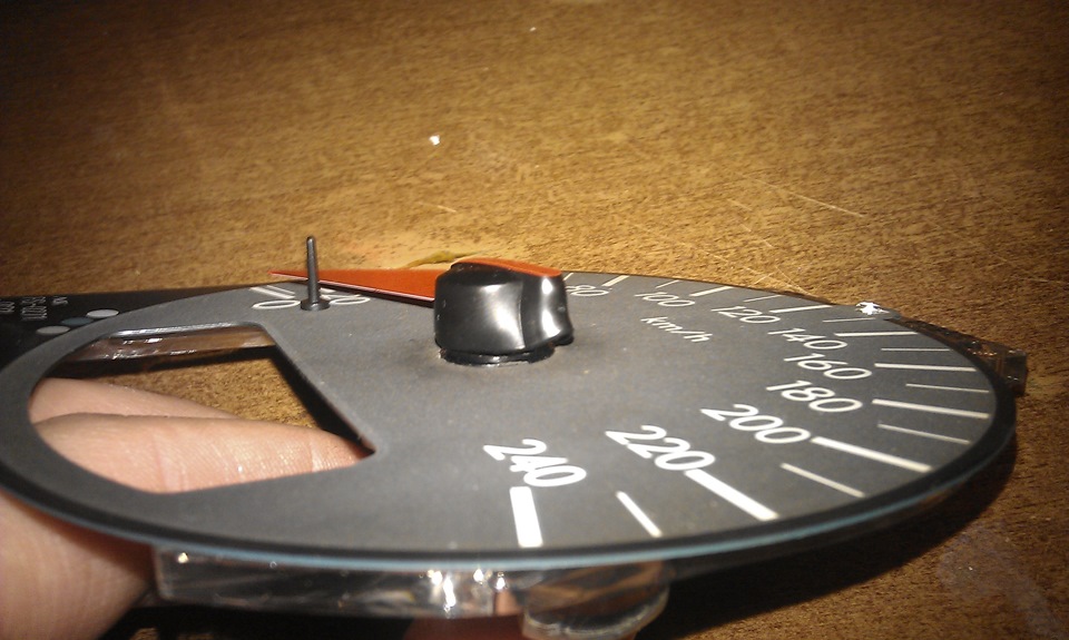

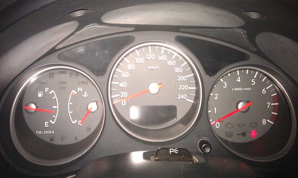

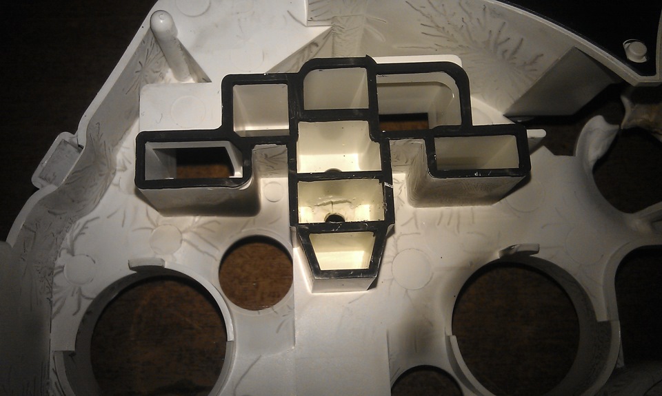

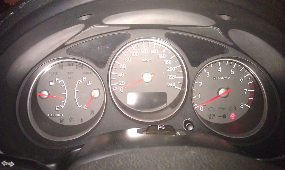

по поводу своей могу сказать что у меня оплавились 2 стрелки, шкала спидометра и стекло щитка, ниже фото повреждений (новой) и моей старой.

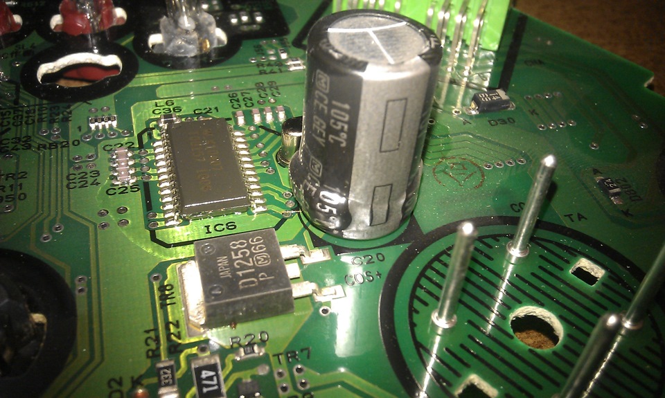

Причина глюков стрелок, (ЭТО МЕРТВЫЙ КОНДЕНСАТОР 2200 mF 16V) ) через него идет питание стрелки тахометра и спидометра…
Приборку буду пересвечивать, с заменой всех поврежденных деталей.
Запчасти на фото: D1258

Не понял, а от чего так поплавилась приборка то?
перегрев, в гараже, приборка одна из…
как все кратко то…аж не понятно)
виной всему умерший кат( (мать его) и глюк сиги, Машинка завелась стоя в гараже, "тосол" вскипел.
Потери, подкрылок правый, 2 убитых ката, приборка, и баночка для очистки стекол (лежала в багажнике)
на этом все) Легко отделался, стрелка температуры залипла на самом верху)
что то из разряда фантастики)

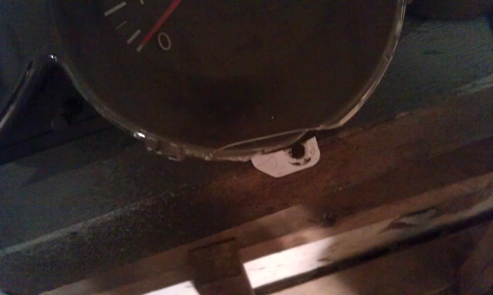

Я считаю нужно было упаковывать соответственно. Приборка же хрупкая вещь, особенно эти уши. Не только на почте — везде посылки кидают и сломать могут. Я когда отправлял свою приборку, всю ее пенопластом обложил а перед стеклом еще и фанерку для подстраховки. Дошла в итоге целой.
Упокованно было хорошо.
нифига се ее поплавило!..
Конденсатор перепаять можно наверно?
Нужно.
жаль что почта ее по коцала… а мне надо свою довести до ума чтобы абс и ручник не горели
а там по пинам не совпадения?
типа того, разная полярность, два проводка припаять надо и одну дорожку перерезать
