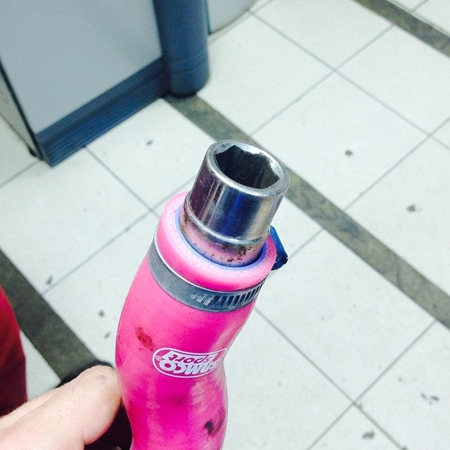

Далее были устранены старые косяки. Одним из которых было жуткая долбежка интеркуллера об распорку на холостых. От этого в пробке я чуть не помер. По началу я думал что стуканул двиг… Да ТАК стуканул… Вылечилось заменой крепежа от кулька к впускному коллектору.
Там нашлась моя потерянная когда то накидная головка на 24 )))

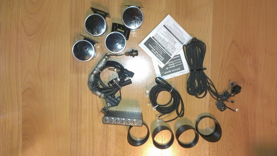

Далее были установленны уже залежавшиеся и запылившиеся датчики.
Установленны были по феншую, убрана проставка под масло и все врезано в блок.
Defi BF Boost
Defi BF Oil Temp
Defi BF Oil Press
Defi BF Water Temp

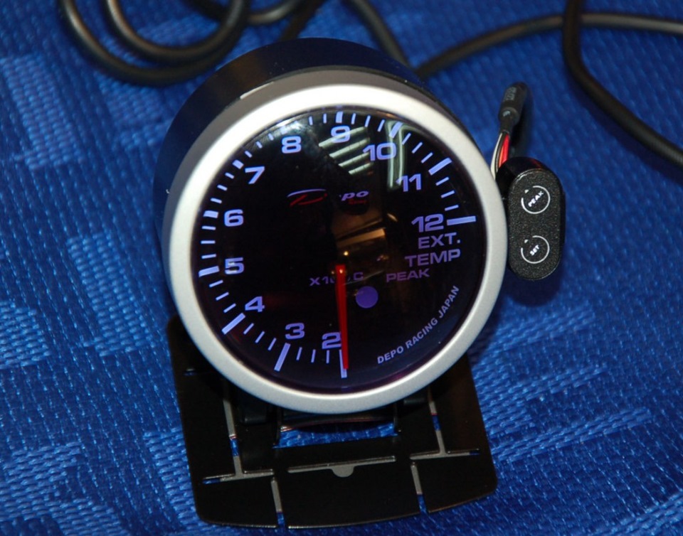

И по просьбе настройщика поставил EGT. Долгие поиски старой версии дефи по адекватной цене не увенчались успехом, потому встречайте:
Depo Racin EGT
