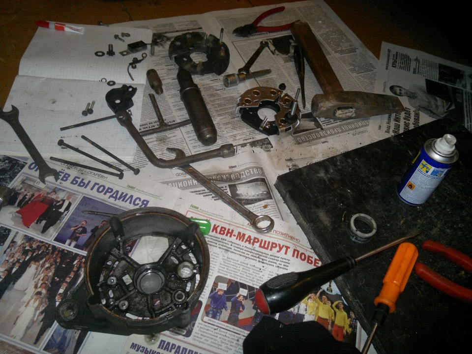

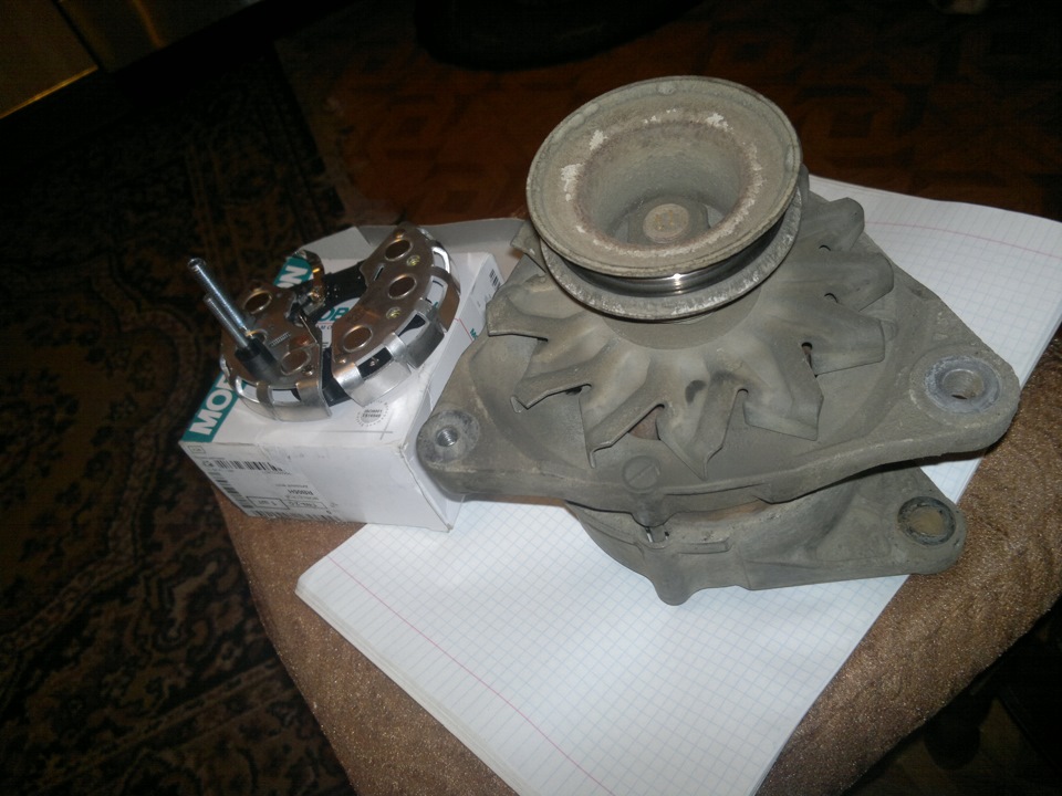

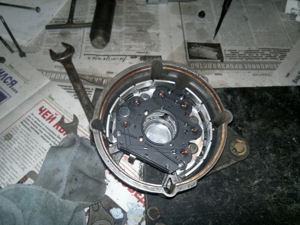

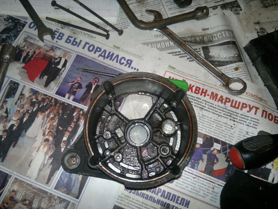

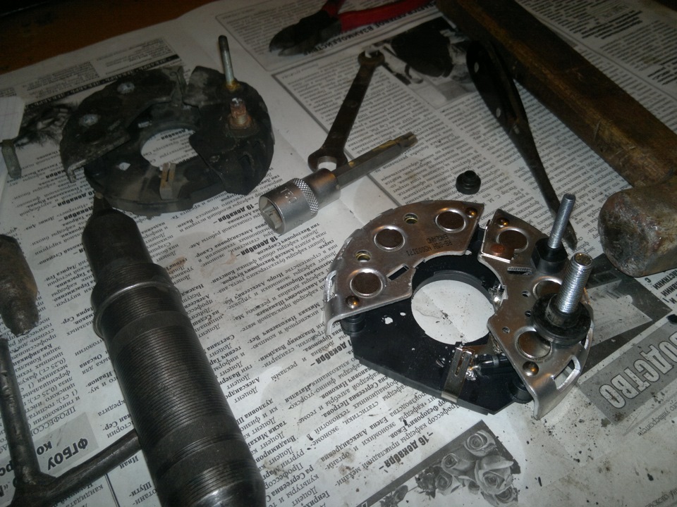

В конце концов решено было заменить диодный мост, саму деталь было не очень трудно найти, как вы понимаете все стало интереснее когда дело дошло до разборки генератора!
его ни кто не трогал наверное все время эксплуатации машины, а это как ни как более 25 лет!
на помощь пришла ударная отвертка)
разобрал, почистил, на новый не похож, но и слоя грязи внутри тоже не стало, поставили диодный мост, спустя несколько часов неимоверных усилий удалось все припаять и собрать!

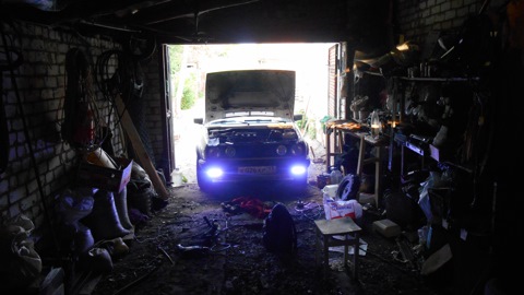

с установкой под капот проблем не было, и вот долгожданный пуск двигателя, прикладываю вольтметр к аккумулятору и о чудо! 14.2 вольта!
