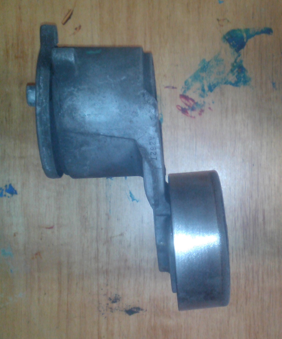

Сейчас машина находится на лечении в дорогой израильской клинике автосервисе. Ослаб и сломался натяжитель приводного ремня. В сервисе порекомендовали до кучи сразу поменять и сам ремень, и натяжитель, и пару подржавевших роликов. А я решил еще в коробке передач поменять масло.
По сути вопроса:
по базам запчастей неоригинальный натяжитель ремня привода пробивается с партномером 534044810 производитель Ina Lux, но это не та запчасть. Также есть 3.561.2028G производитель VM Motori S.p.A. Этот номер можно увидеть и на самом натяжителе. Оригинальный натяжитель идет под номером 68027611AA.
Я заказал запчасть от ВМ Мотори.
Ремонт занял 4 дня из них 2 дня я искал запчасти, 1 день ее ждал и 1 день собственно ремонт.

Субботним утром мы с супругой собрались на прогулку. На ближайшем светофоре бортовой компьютер показал, что перегорела лампочка в правом переднем поворотнике. "Не беда, " — подумалось мне. Недалеко от дома мы остановились на АЗС для пополнения запасов горючего и после того, как топливный бак был заполнен, я завел автомобиль и собрался выехать с заправки, но у меня отказал гидроусилитель руля. Припарковав машину около здания заправки, я полез под капот. Жидкость ГУР была на нормальном уровне, автомобиль заводился без проблем. Лишь несколько минут спустя я заметил, что слетел ремень генератора. Вернувшись домой я стал искать ближайший свободный автосервис, но к несчастью везде были очереди на 2-3 дня. В итоге я дозвонился до одного из сервисов, где мастер-приемщик бодрым голосом сказал мне: "Приезжай завтра утром, все сделаем". На следующий день, когда я приехал в этот сервис, меня встретил мастер-приемщик. Он позвал автослесаря, который не менее бодрым голосом сказал: "Дизелями не занимаюсь". Ну что же, отлично! Поедем в другой сервис.

и ещё вопрос, во сколько обошёлся натяжиель с роликом от вм мотори?
Я его покупал за 6600 в Экзисте. Сейчас он стоит 8870. Партномер 3.561.2028G
Оригинал — 17000 :-) Партномер 68027611AA

Привет, а до замены роликов хоть один из них издавал неприятный свист?у меня сейчас именно такая тема, но в сервисе не могут понять какой из роликов свистит, методом тыка и совместного консилиума, решили объявить мне что это натяжитель приводного ремня.но пока не точно…
Привет, свист был. Скорее всего от ролика-натяжителя. Менять все разом не надо, только те, которые сломались. Их видно невооружённым глазом: если ролик пришёл в негодность, то ремень на таком ролике будет "елозить" или соскакивать.
