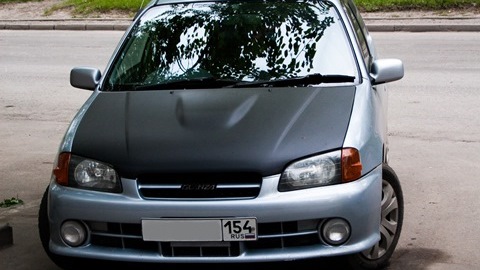

Ну не знаю как на счет шедевров, но в полный порядок приведу.
Например уже сегодня разобрали мотор. Так как вчера до дома приехали на 3-х цилиндрах.
Ого…
Я точно на 4-ех ездил.(
Да я знаю.
Клапан прогорел.
Завтра уже соберу её. Заменили клапан, ГРМ, сальники, колпачки, ролики.
Афигеть!
Там поди всего этого уже просто не было?
колпачков нет. масла в поршневой все. ну и сальники бежали.
Не страшно.
Посмотрим-посмотрим.
