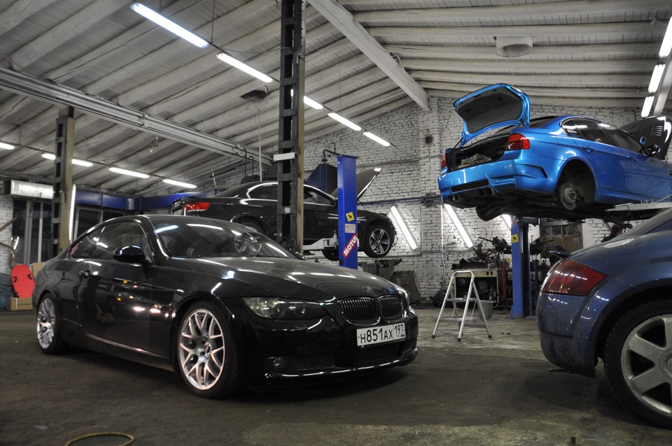

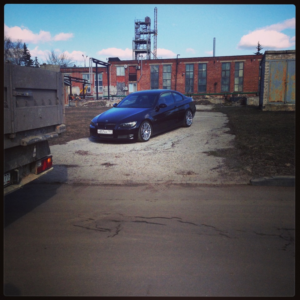

Всем привет)давно не писал про свою тройку)Приехали всякие ништяки, некоторые уже успел поставить…а именно колеса VMR v710 R18 front 8.5j et45 rear 9.5 et33(обуты в hankook rs3 225/40*255/35), пружины Eibach -35мм, прошивка коробки Alpina b3 от Олега ака nuclear-cat )спасибо Дружище;)
На прошивке коробка работает гораздо лучше в режиме спорт, на центральном дисплее теперь даже в режиме "D" есть обозначение включенной передачи.Колеса встали очень хорошо, ничего нигде не трет и не задевает, спасибо за подгон KostyaRS ;)

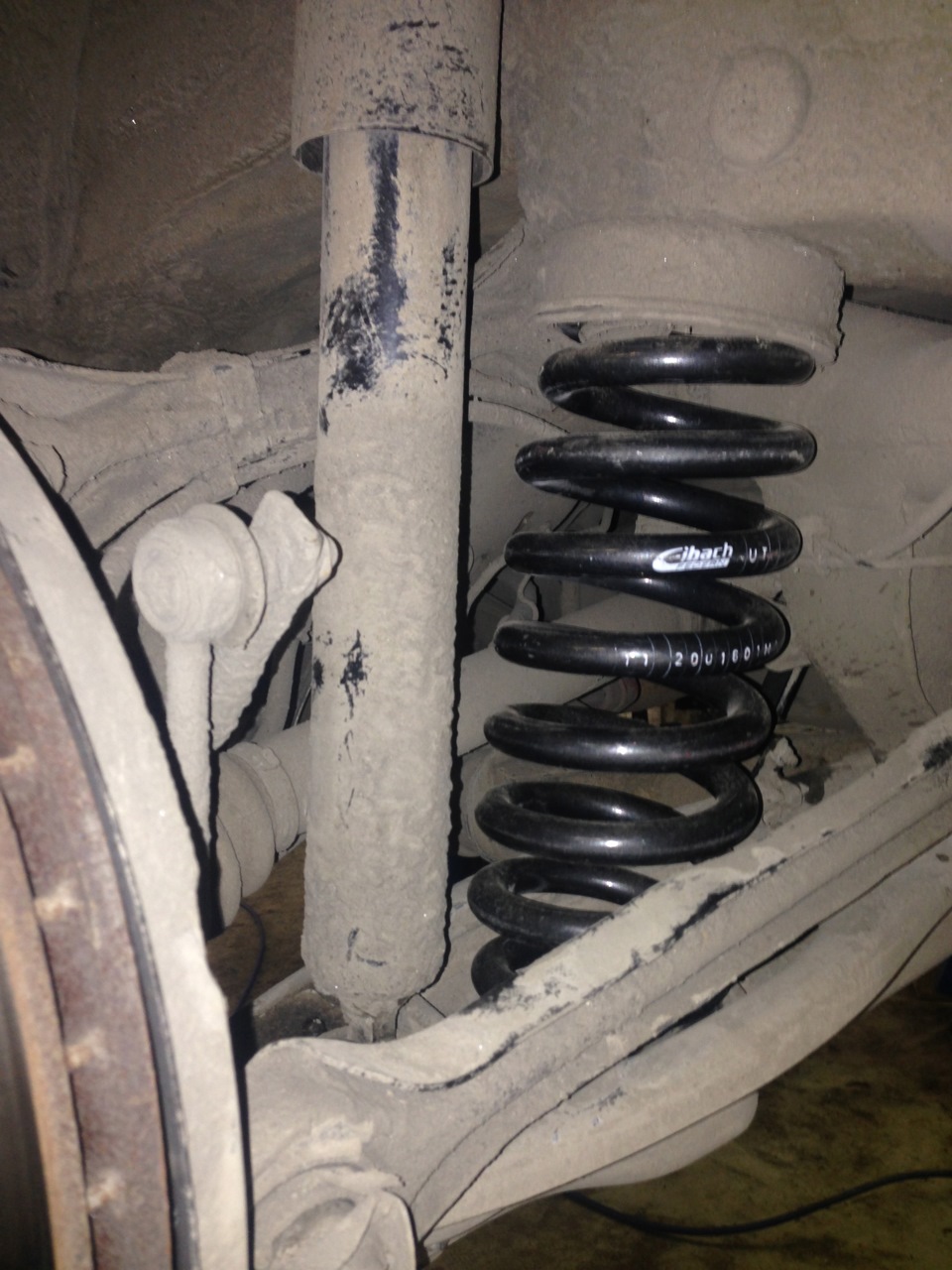

Так же очень доволен занижением на пружинах -35мм. Оказалось что пружины взаимозаменяемы 130-135-330-335 и т.д.
Еще снял всю защитную пленку с переда авто и порогов…осталось теперь только полирнуть…)стремимся к совершенству потихоньку)всем добра)

Диски — дааа! И ниже конечно круто!
спасибо)старался)
Неплохо преоброзилась, тоже жду не дождусь пружин где-то в пути.
тоже эйбах взял?)
Да про кит
хорошие пружины?)
Плохих отзывов не встречал))) Ну и посадка и жесткость оптимальная.
так и есть)многие еще HR любят…они вроде ниже еще на см))
HR вроде как на стандартные стойки не вариант ставить подвеска перестаёт работать слишком низкие в отбойник упираются. Ещё есть вариант с KONI, но я решил не рисковать пойти по проверенному пути.
все правильно сделал;)
