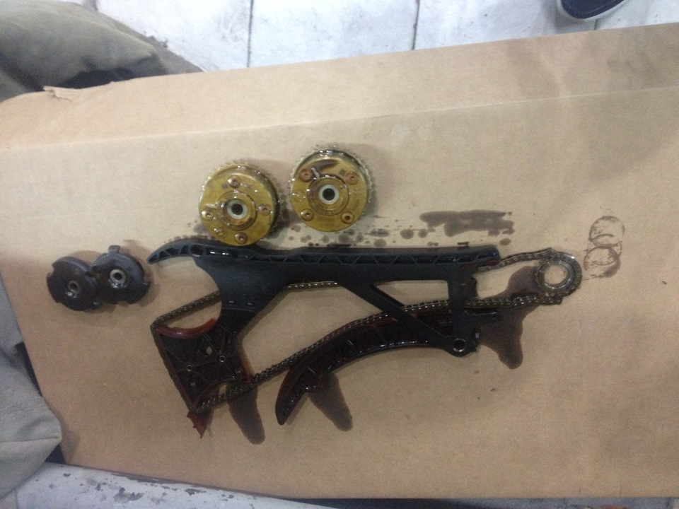

Было примерно часов 15 среды, когда я сидя и ковыряя вилкой свой обед, который с любовью был приготовлен моей женой, решил позвонить технику Павлу чтобы узнать как там моё детище… И вот какой состоялся разговор:
*гудки долго долго*
*поднялась трубка на заднем фоне крики и маты про штутгард и мюнхен*
-ало
-Паш привет ну чего там как?
-Привет, ну. возникли трудности…
-Чво такое?
-Ну короче 5 катушек зажигания прикипели к свечам…*истошный крик второго механика Валеры на заднем фоне про женщину легкого поведения*…эээм… 6 катушек зажигания не удалось отодрать от свечей, поэтому пришлось их рвать!
-Окей, давай щас поеду к тебе по пути докуплю, заодно и фильтра сменим, один фиг все разобрано.
Повесил трубку, чуть не прослезился… предыдущему хозяину так и хочется позвонить и сказать что он конченый м/чудак!
Вообщем после работы загрузившись в Эру c AMsportserjik погнали… звоню по пути в Русь, называю артикул запчасти. мне говорят: есть 4… 2 других в другом нашем магазине, будете брать? Ну конечно будем… Вообщем приезжаем, забираем докупаем фильтры фирмы Kneiht и свечи. Bosch… а вот тут подробней)

короче приезжаем к Паше, видим расчлененку Ruby, выглядело это все примерно так:
ну, короче уже начали все собирать. подтаскиваю новые свечи с новыми катушками, глядь а на свечах написано: Platinum Iridium… я открываю коробочку, а там реально иридиевые свечи… Короче Русь-трейд пытаясь нае**ать сами же и нае***лись :) вообщем закончилось все это удовольствие около 10, потом еще час шились, и вот в 23-00 первый старт двигателя…

ну там и процесс очень сложный, ребята около 9 часов фигарили ее + я ценник с запчастями дополнительными вписал)
запчасти с работой обошлись в 20000?
ну в второй день да, всего весь ремонт и вся эта порнушка обошлась около 70 000
цены как за золото ))) кусок пластика с цепью и анусами ))
да было бы дешевле все, так блин евро курс находится где-то в стратосфере((( на самом деле с этим мотором это одна из самых дорогих операций, остальное все стоит значительно дешевле!

Хорошее ТО) Какие свечи в итоге поставили, есть точная маркировка?
Леш, прости, не скажу, вчера был на нерваке не обращал внимания на это :(
Если Bosch, то должны быть FR7NPP332.
да, это они были!
