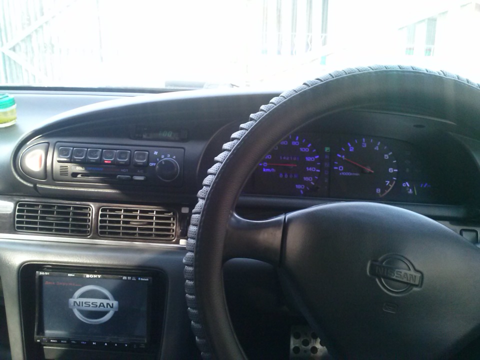

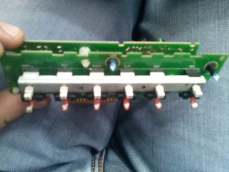

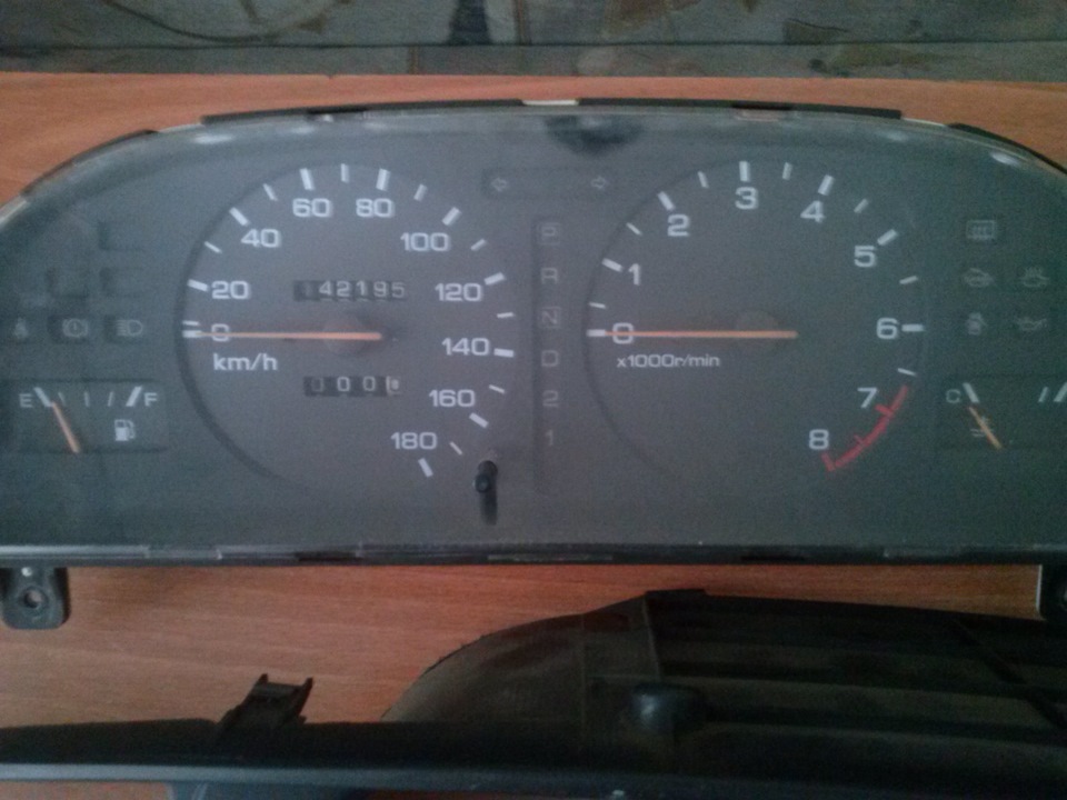

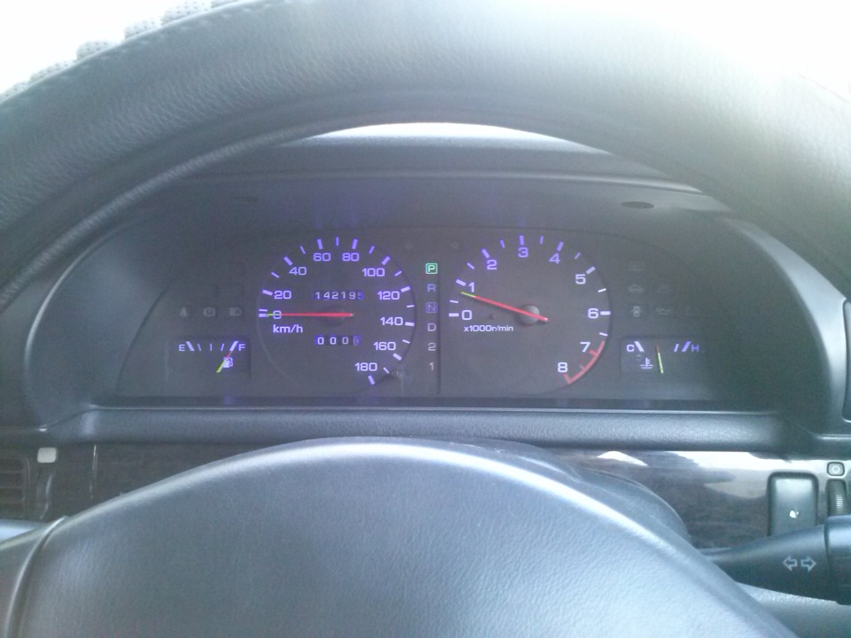

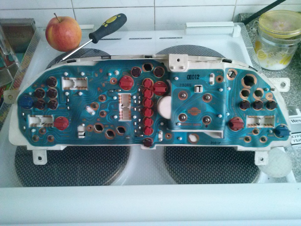

Здравствуйте ценители прекрасного:)Вот и дошли мои руки и до подсветки приборов, смотрел что многие меняют, а у меня так совсем половина приборки и печки просто не работало подсветка! Итак, начнем…Про то как все снимал и делал, описывать не буду(этой информации итак полно на сайте), выложу просто частично фото … Дальше начинаю разбирать отопитель печки…Всю грязь чистим, что можно моем! Сначала думал осветить светодиодной лентой, но потом передумал, так как нашел очень яркие светодиодные лампы синего цвета с 5-ю светодиодами, полностью подходящих в штатное отверстие ламп приборки.так же заменил остальные все маленькие лампочки на светодиоды уже ярко белого цвета(все равно там идет светофильтр, на поворотники-зеленый, на все остольное красный и желтый).Маленькие светодиоды пришлось немного подпаивать:)Дален дело дошло до отопителя печки, там просто половина лампочек были оторваны или перегорели:(Туда светодиоды уже пришлось паять(и старые контакты выпаивать!А делал в таком цвете: общая подсветка ярко синяя, а нажатые кнопки будут красными!Так захотелось! А ну да, кстати стрелки спидометра и тахометра закрасил ярко красным лаком ядовито зеленным концом стрелок:)А стрелки уровня бензина и температуры двигателя наоборот-стрелки ярко салатового цвета с ярко красным на конце стрелки:) Получилось давольно таки симпотично, даже как на солнце переливаются, хотя до этого стрелки были штатно оранжевого цвета! Да ребята на будущее если решите куда ехать со снятой панелью и печки, подключите хотя бы обязательно кнопку с фишкой аварийки, ИНАЧЕ РЕСКУЕТЕ ПОПАСТЬ В АВАРИЮ, так как поворотники просто не включаются при выключенном и отсоединенном из фишки КНОПКИ АВАРИЙКИ! Ну что ж смотрим фото и комментируем:)Фото приборки ночью выложу завтра.Покупка всех светодиодных ламп обошлась 1200руб.

.вспомни .какие диоды красные брал?круглые или такие же как стояли? ?

Тоже так делал!Хорошо смотрица
Завтра сам в первый раз увижу как будет в темное время суток смотреться:) и обязательно сделаю фотографии
