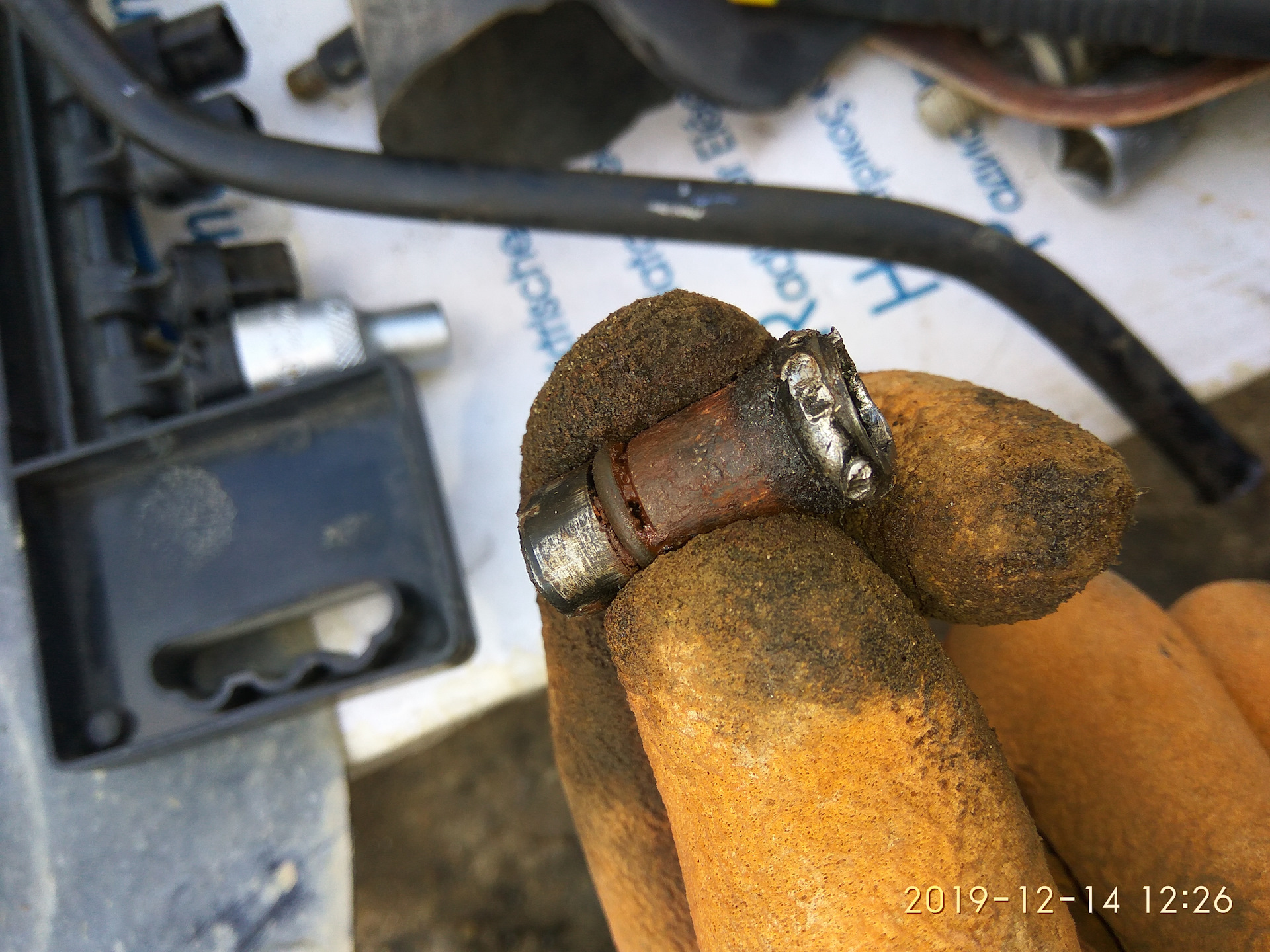

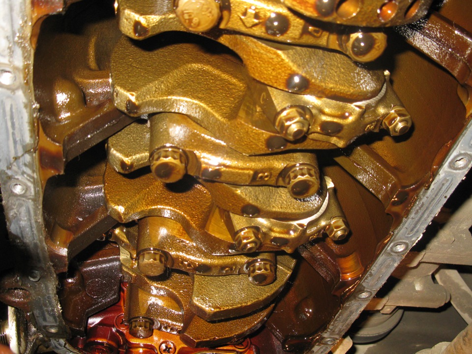

Дальше в гараж на яму. Снял старую трубку. Были мысли зацепиться сверху и вытащить. Пробовал и электродом, и пассатижами, и даже дюбель с саморезом вгонял — все впустую. Прикипело за много лет.
Чтож, выбора нет, надо снимать поддон и выбивать снизу. Снял Гену, слил масло.

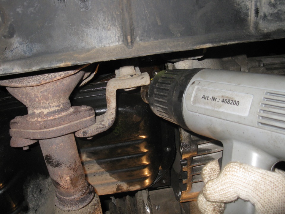

А поддон-то на герметике, просто так хрен снимешь. Пробовал и ножом подковырнуть, и монтажкой, лишь край загнул :(
Спасибо моему другу Леониду, приехал в гараж и помог мне. Леонид сказал греть феном, благо в гараже есть) Тут дело пошло сразу.

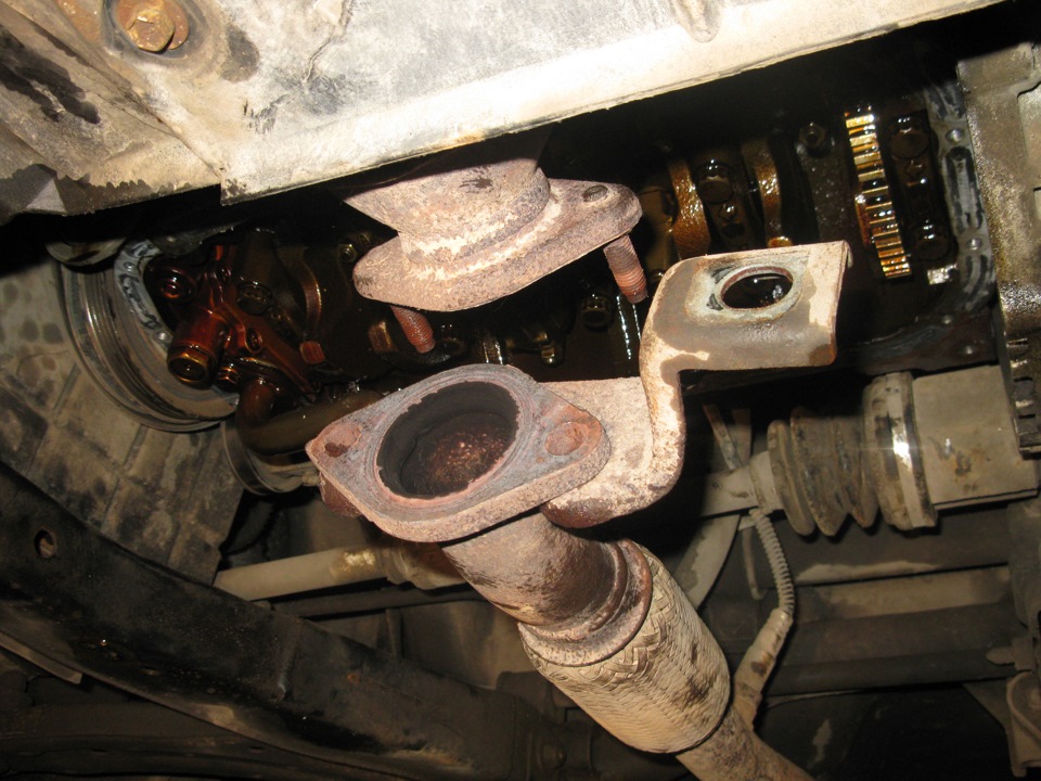

Поддон-то соскочил, но не снять, мешает резонатор :(
Откручиваем 2 гайки и 1 болт, хорошо хоть не сломались. На Тазах постоянно ломаются.
Ниже фото обломанной трубки (вид снизу), заодно фото мотора, ездит на Мобил 3000 5w-40, по мне так хороший результат.
Трубка была успешно выбита снизу крестовой отверткой.

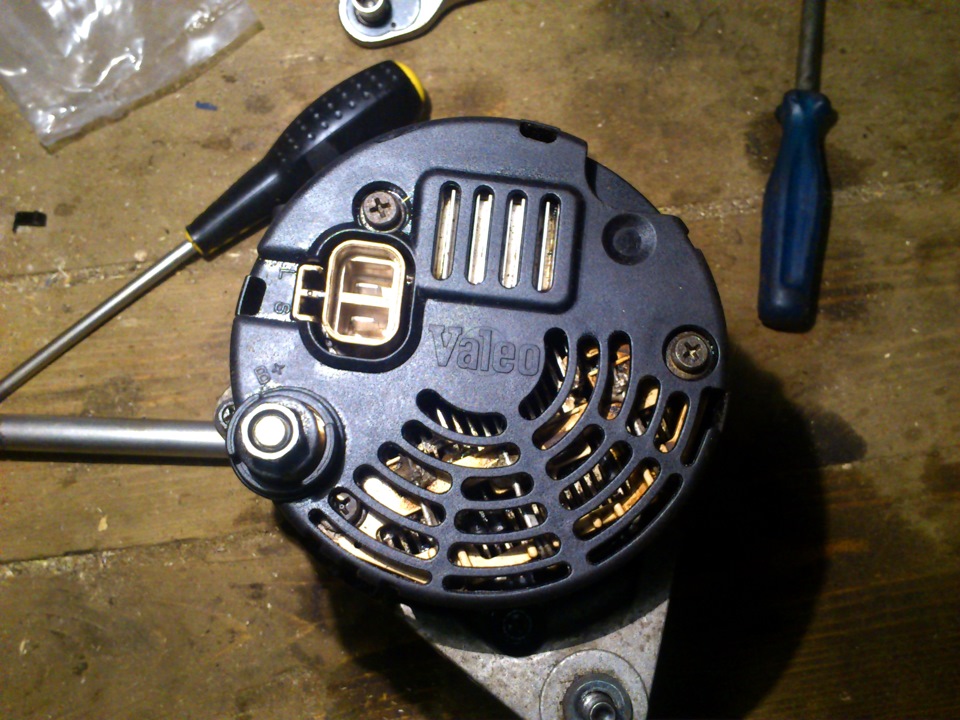

Отмыл генератор, поставил.

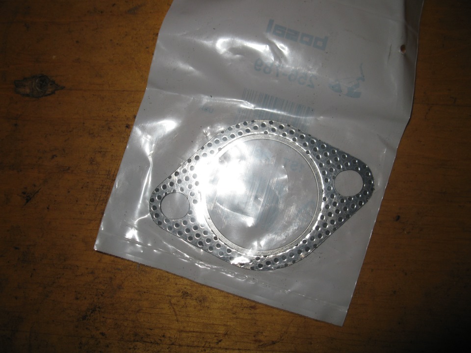

Сбегал купил прокладку в рознице, аж 150 рублей сцк.
BOSAL 256-789

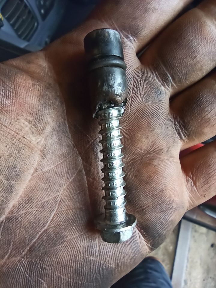

Победили. Долго мучались, пытались и сваркой прихватить этот огрызок к прутку. Пробовали болт, саморез вкручивать и обратным молотком. Очень не хотели снимать поддон, в итоге удалось стронуть этот кусочек внутрь, вкрутили саморез и из ямы снизу через длинный пруток, упирая в головку самореза выбили.

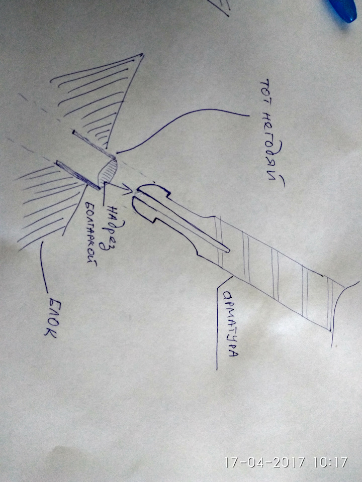

не не), не хочу снимать). Попробую мощный гарпун сделать из арматуры и обратным молотком попробовать — может получится (хотя у одного человека не получилось это)
этот обломок, сцука, так прикипает, что молотком бил от души прям)
Так сделать думаю)))
можно попробовать, но арматура должна быть крепкой, если не каленой)

Сделал, но не смог вытащить. 😑
Видимо ты переборщил и уперся не в трубку, а в отверстие (сам блок цилиндров). Так и катаешься с арматурой?
Я вот таким образом getz-club.ru/forum/index.…3&view=findpost&p=1627355 пока не могу выбить молотом. Срывается.
Завтра буду пробовать ломом, с упором рядом с отверстием.

Я вот таким образом пока не могу выбить молотом. Срывается.

Понятно. Я так и не смог выбить 2 недели периодически пытался. 6 крючков из нержавейки сломал, хотя по периметру делал отверстия — вбивал керн на 1 см. В итоге, рассверлил хорошенько и во время очередной попытки выбил керном трубку внутрь. На сливную пробку поставил неодимовый магнит от HDD и поставил новую трубку без колечка на герметик для двигателей (300градусов).
