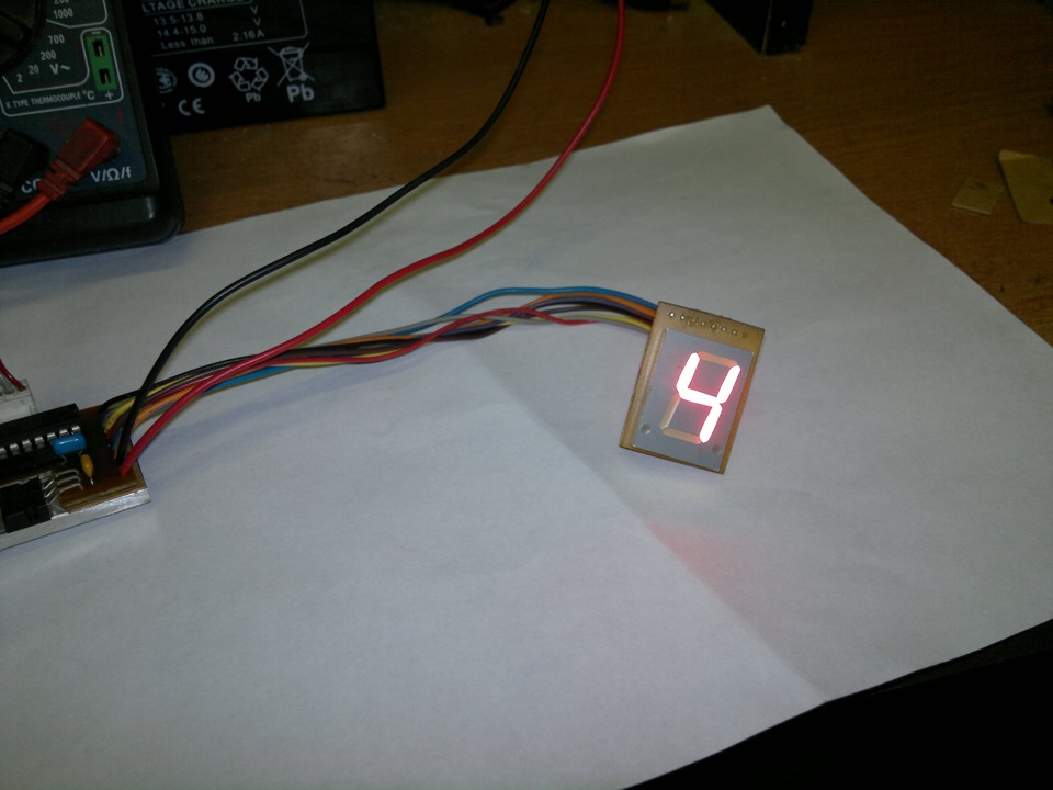

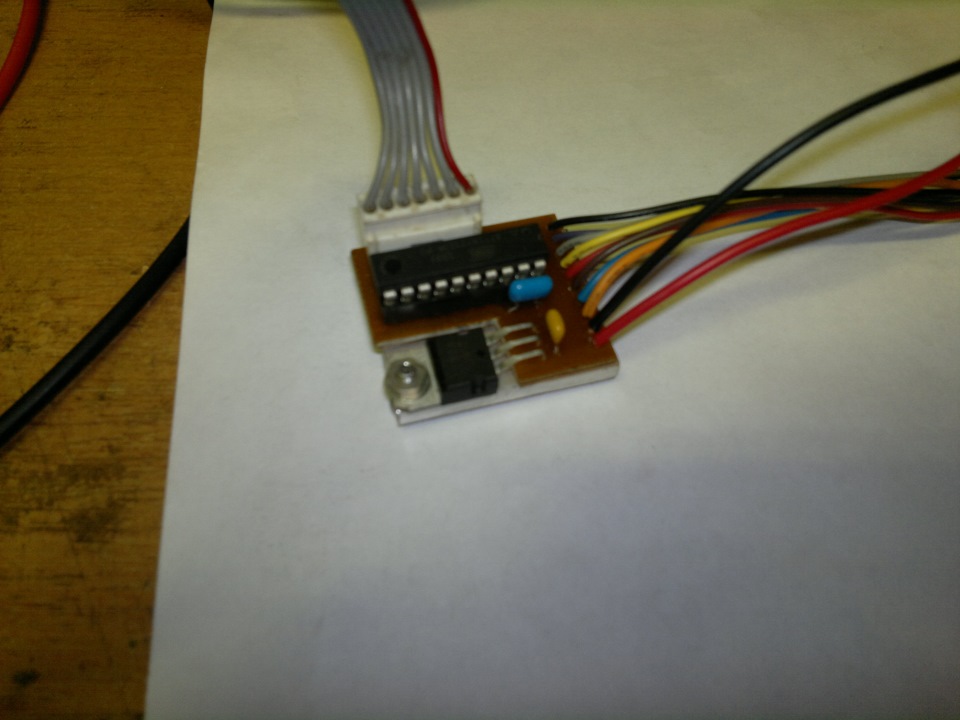

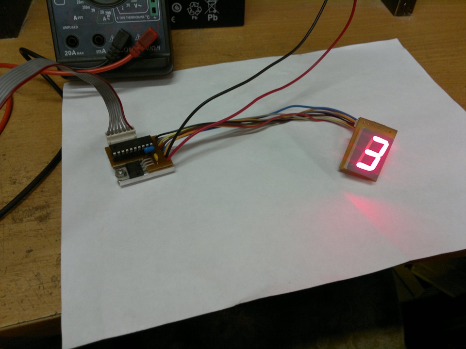

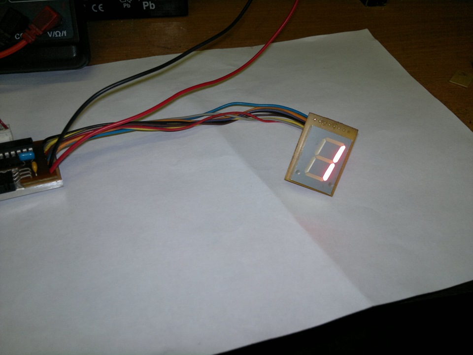

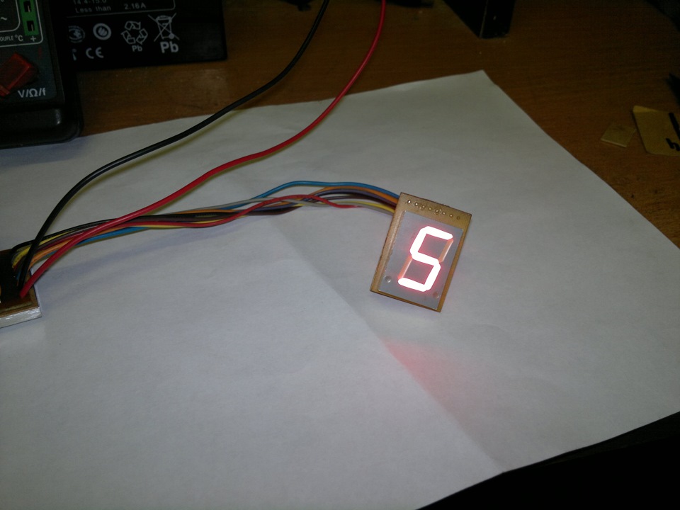

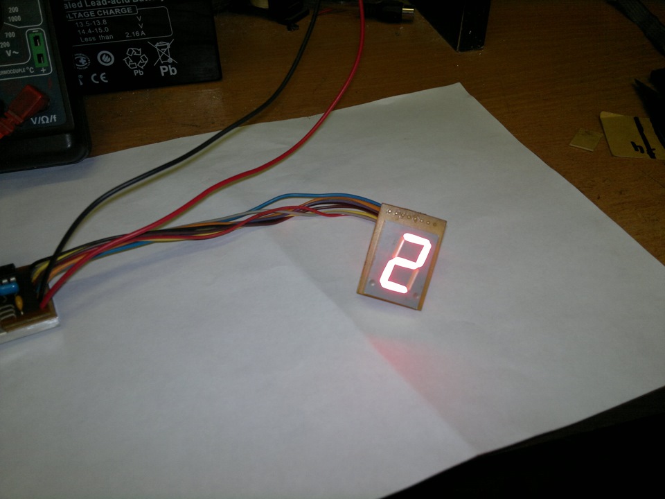

Очень впечатлила запись Индикатор передач в сообществе Светодиодный тюнинг драйвовчанина autolubitel2110. Сделано уже впринципе давно, а вот за установку взялся недавно. Идея мне понравилась, но возникли сложности с установкой герконов, как у автора. Т.к. у меня кулиса короткоходная, соединение на ней выше чем на стоковой и запихать так просто не получится. Долго думал как быть, и решил сделать на микропереключателях. Не знаю что из этого получится, но надеюсь что впихну этот девайс. Всем удачи, продолжение следует…

Во первых после установки кнопки аварийки от калины, штатная кнопка стала не нужной, соответственно появилось лишняя дырка надо ее чем то занять, во вторых видеть какая передача включена

какие герконы использовал?
Обычные стекляшки, размер не помню
не внимательно читал, тоесть ты хочешь, чтоб рычаг кпп нажимал на микрик при включении передачи?
все равно ведь у рычага люфт есть небольшой…

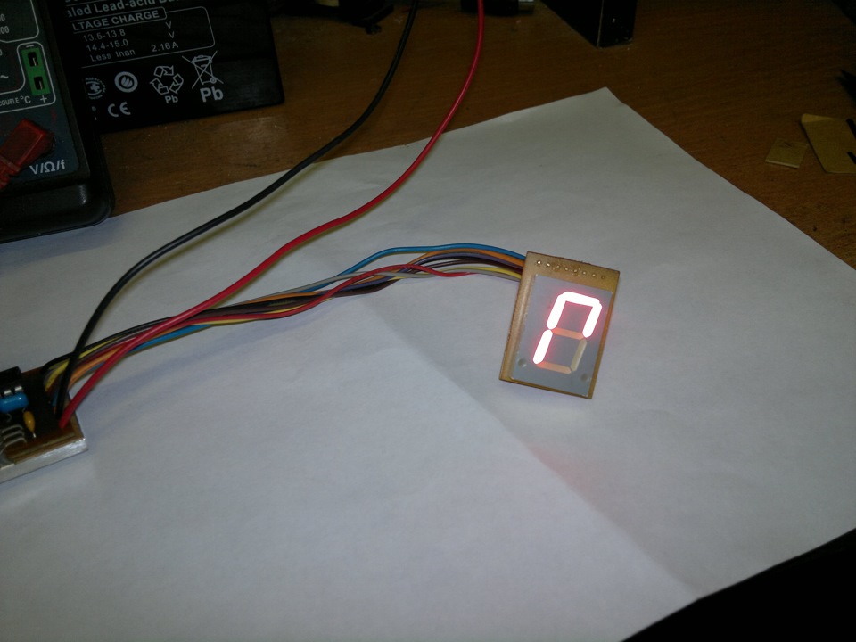

а задняя будет обозначаться?
На предпоследнем фото задняя. Смысл таков: место для установки выбрал в самом низу, там ход в стороны гораздо меньше нежели в середине рычага.
а, согласен, большую R здесь не написать.
