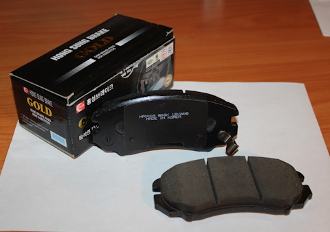

Вот, настала пора поменять колодки.Давно собирался, а сегодня ПРИПЁРЛО.
Но всё-же и у них есть ресурс…

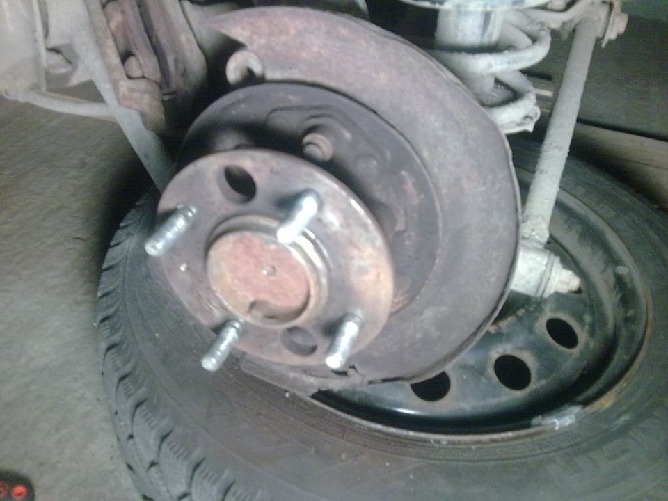

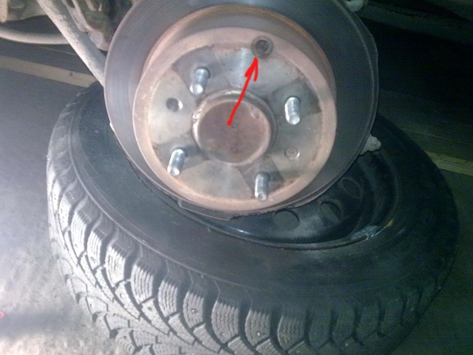

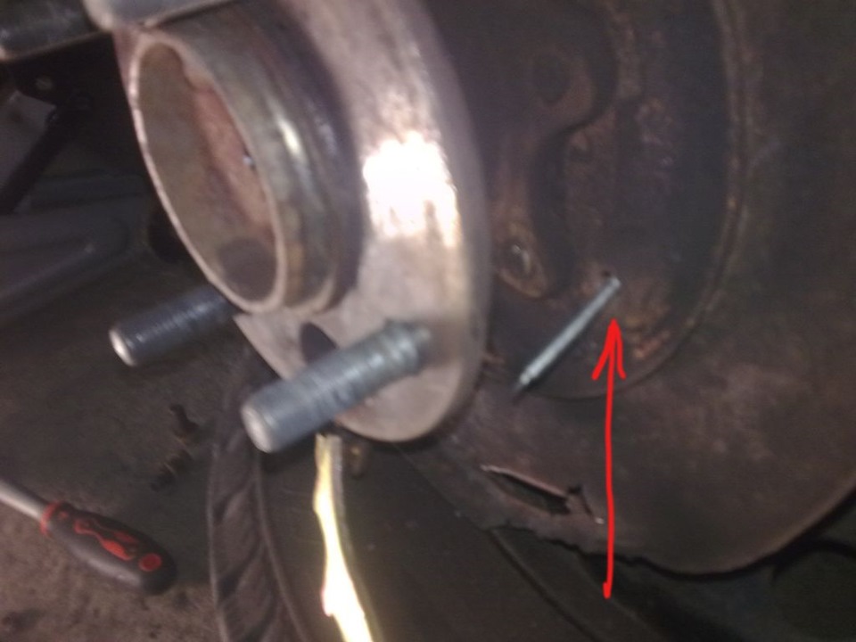

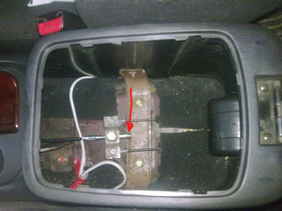

Только нужно пометить, что для снятия заднего тормозного диска желательно ослабить трос ручника…
Это делается просто…нужно открыть подлокотник и вытащить бокс.
Ослабить гайку.

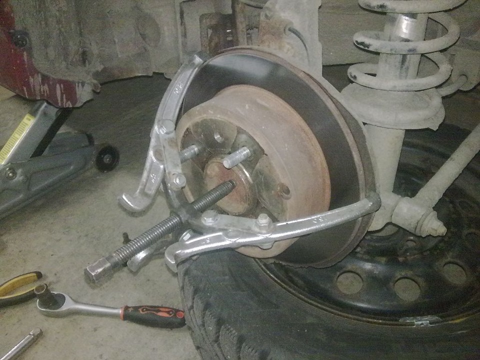

Далее снимаем диск.если не получается, то берём съёмник …
если нет съёмника, то аккуратненько по краю диска колотим через деревяшку молоточком, постоянно поворачивая диск.
но это уже в худшей ситуации.

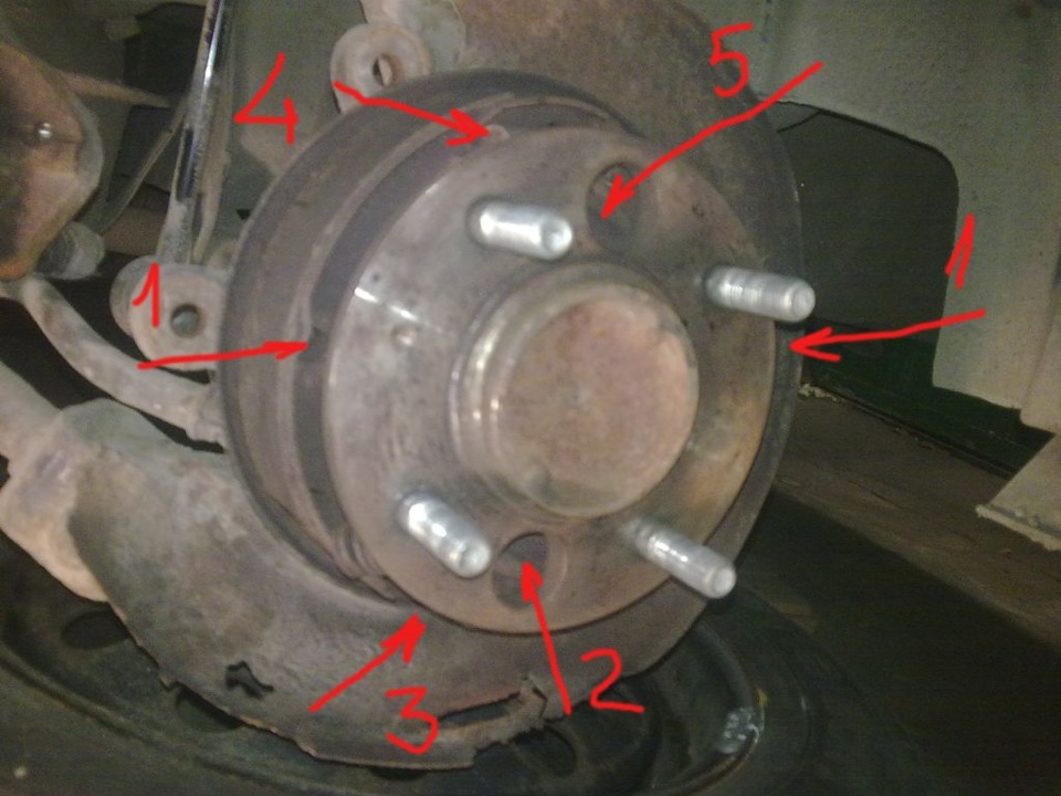

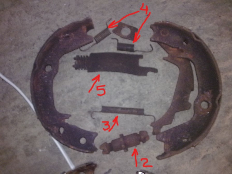

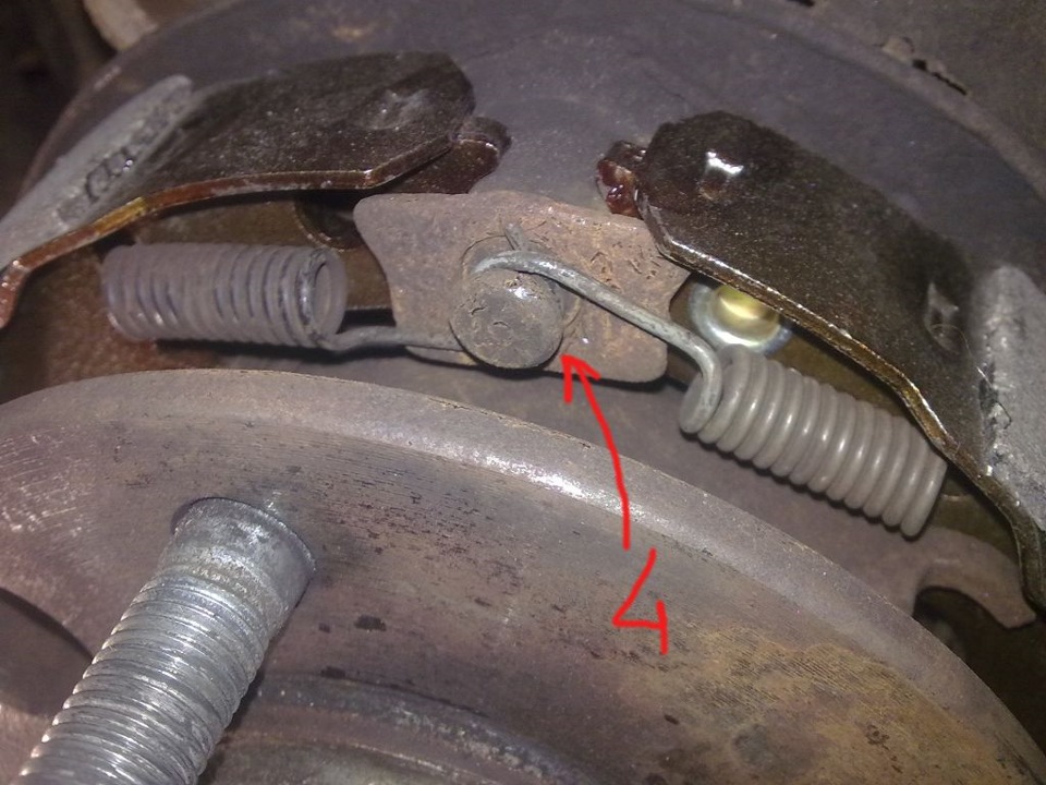

Далее по порядку, так сказать человечьим языком, а не научным…
номер 1. Солдатики
2.Нижняя стягивающая пружина
3. Регулировочный болт.
4. Верхние стягивающие пружины
5. Планка колодок ручника
Из инструмента понадобится только плоскогубцы и утконосы.

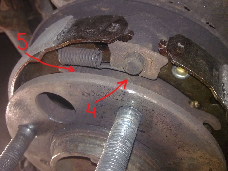

Итак, вытаскиваем солдатиков.снимаем пружины п.2
и разводим колодки в стороны
Нижняя пружина
снимется легко…
так же снимается и тросик ручника из рычажка привода ручного тормоза.
и приходим к сборке…

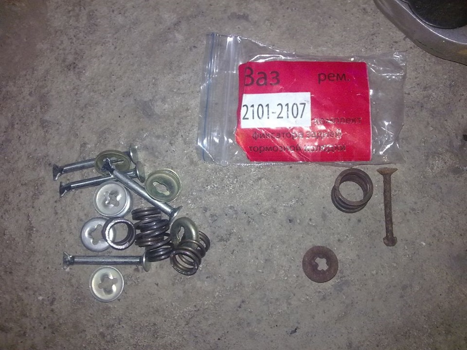

Я себе взял …
на замену солдатиков так ка родных почти нигде не найти, а эти в самый раз.
На заметку тем, кто хочет сэкономть на ремкомплекте…В нём все пружины и солдатики

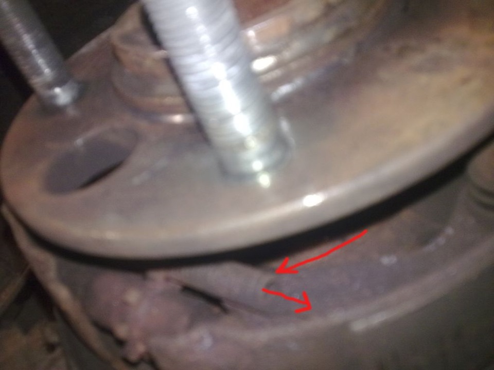

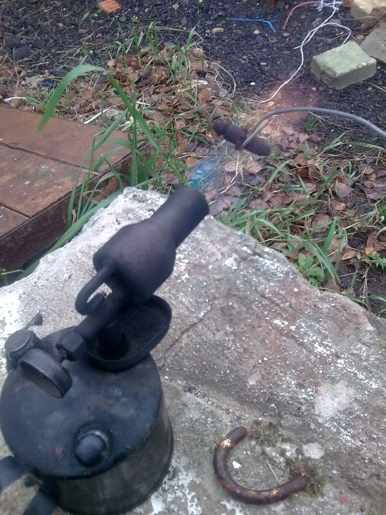

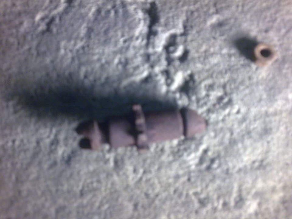

В принципе там нечему портиться, кроме этого самого болта…
Чтоб его разработать (если он в усмерть закис) то я рекомендую …просто нагреть его на паяльной лампе…после чего он отлично откручивается и его нужно лишь смазать .
Далее заводим хвостик троса ручника в тягу привода ручника просто отодвинув пружину и вставив его на место.
Вставляем нижнюю пружину одним хвостом в колодку, вставляем солдатиков
а затем внутреннюю шайбу, пружину и наружную фиксирующую шайбу.(лучше это делать утконосами)
вставляем вторую колодку и стягиваем их нижней пружиной (при помощи плоскогубцев), не забыв вставить на место регулировочный болт, также всё это дело осолдачиваем.
Далее вставляем распорную планку и стягиваем колодки при помощи верхних пружин
В принципе это всё.

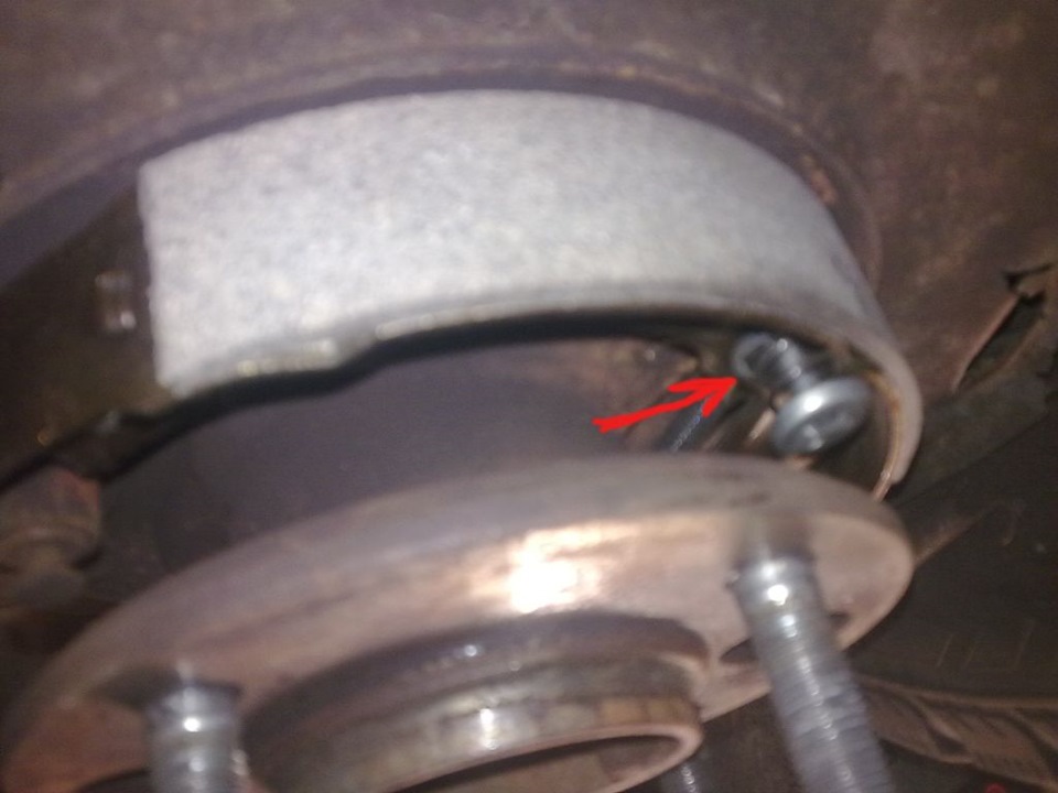

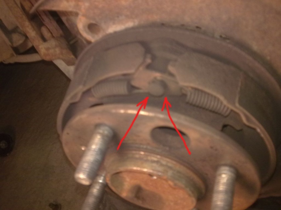

НО.для регулировки хода колодок использутся и нижний регилировочный болт.Его можно крутить и не снимая диск, через отверстие в нём.
А далее проверяем чтоб колодки ручника нормально расходились/сходились просто дёрнув за рычаг ручника в салоне.
Повторяем операцию на втором колесе…
Не забудьте отрегулировать ход троса в салоне авто…
По идее должно быть 7-9 щелчков.

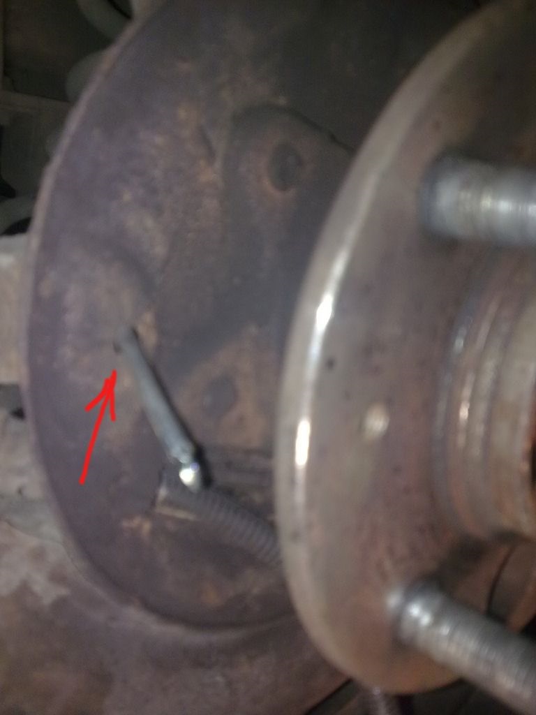

это хорошо если этот болт крутится, а так
ещё одна фотка в довесок, фотка того, как разработать на паяльной лампе регулировочный винт
это для тех, кто хочет сэкономить кило рублей…
только этим и спасся от ещё больших растрат…очень рекомендую тем, у кого они в усмерть закисли…
