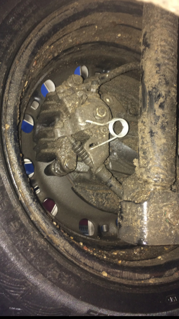

Раз в год заезжаю на станцию ТО к ОД. Зачем? Заказываю минимум услуг для того, чтобы в сервисной книге была запись. Все знают, что это придает уверенности при покупке следующему владельцу авто.
В зале смотрю за движениями рук сервисмэна и заглядываю на днища соседних машин на подъемниках. У Румиков донор заднего моста — Октавия, что дает повод для любопытства. Увидел пружину на заднем суппорте какой нет на моей машине. На вопрос: что это? Ответ был аналогичен вопросу. И только главный инженер смог как-то пояснить, что эти штуки стоят на RS. Румстеры машины не для "ОТЖИГА". Но уверил, что они помогают при езде на горных спусках, когда есть риск перегрева колодок, и при подсохнувшей смазке тросика ручного тормоза.
На практике особой разницы пока не заметил, в горы еще не ездили, чувствуется только приятная тяжесть при затяжке "ручника", как в Ауди.
Номера пружин: 1K0 615 295
1K0 615 296
цена: 52 гривны = 5,2 $

На фото пружинки установлены неправильно!
А как правильно?
Надо развернуть на 180°
Спасибо
R732
Спасибо
Изгиб специально под гайку и сделан
