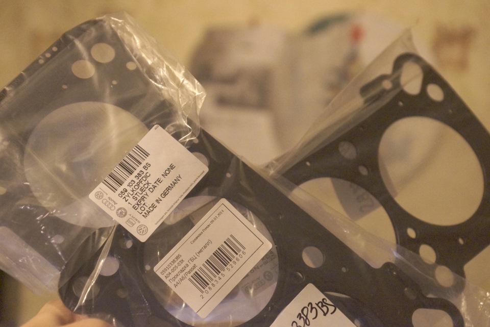

Забрал сегодня запчасти из магазина. Выкладываю фотографии запчастей с названиями производителей, номерами и ценами.
Наименование — Фирма — Номер — Цена за 1шт — Количество

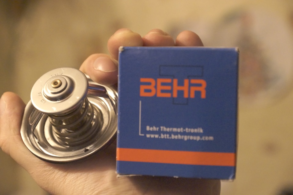

4. Термостат — BEHR — TX3087D — 350 руб — 1 шт
Идет вместе с резиновым колечком.

9. Прокладка головки блока — VAG — 059103383BS — 1 222 руб — 2 шт
Заказал две штуки, а пришло 4-ре, получается, что 1 шт — это комплект на обе головы.
