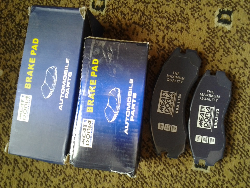

Появился странный звук в районе левого переднего колеса во время торможения, да не просто "странный звук", а чудовищный скрежет металла.
Чтоб не травмировать тормозной диск, ФТОхе пришлось пару дней постоять, т.к. на весенние праздники мы уезжали в Павлодар. Там приобрели колодки, Спасибо огромное продавцу, предоставил двух видов (по каталогу подходили оба).
Подошли маленькие.
Приехали назад в Караганду, заменили.
Самое страшное, что старые настолько изношены, будто их с 97 года не меняли…

На фото со старой колодкой видны диаметрально расположенные канавки — зеркальный след износа тормозного диска…
Судя по ним тормозной диск далеко не в лучшем состоянии…
З.Ы.
В каталоге MEAT&DORIA нет тормозных колодок применимых к Вашему авто, в нем вообще нет тормозных колодок.
Пруф: www.meat-doria.com
А на фото Ваших колодок "MEAT&DORIA" по неизвестной причине используется маркировка другого производителя — "TRW"…
Попробуйте найти хотя бы в google колодки meat&doria
99.99% — контрафакт.

60$ это только за колодки или вместе с заменой?
Мне на колодки сделали скидочку, так все вместе с работой, Работа 200 рублей стоит. И там не сложно самому поменять.
все правильно.маленькие твои, а большие мои.они на паджеро 3.0-3.5 применяются и галанты за 2.5 объема.
и у тебя на не мивеке колодки с CB4A LANSER 1.6 объемом.должны стоять или галант от 93 года с 1.8 мотором.а зад каризма 100 пудово.
Да, зад тоже нужно поменять
выкинь эти колодки на крышу гаража.особенно если прохватить любишь.они после пары хороших нажатий в масло превращаются и пылят жестоко. я себе полностью все TRW поставил.держат как надо.
Какое суровое пожелание)) Меня пока устраивает, как буду менять — обращусь за советом =)
а ничего сурового.имелся еще на лансере опыт установки такого "продукта".ездить то можно.но нужно помнить всегда что тормоза могут почти исчезнуть после пары затяжных торможении

а сами тормозные диски в порядке?выработка не большая? может их шлифануть нужно?
Нет, все в порядке, не деформированные.
а когда меняли колодки не в курсе?
Я не в курсе, предидущий хозяин ничего не делал, владел авто очень мало, ничего про нее не знал.
