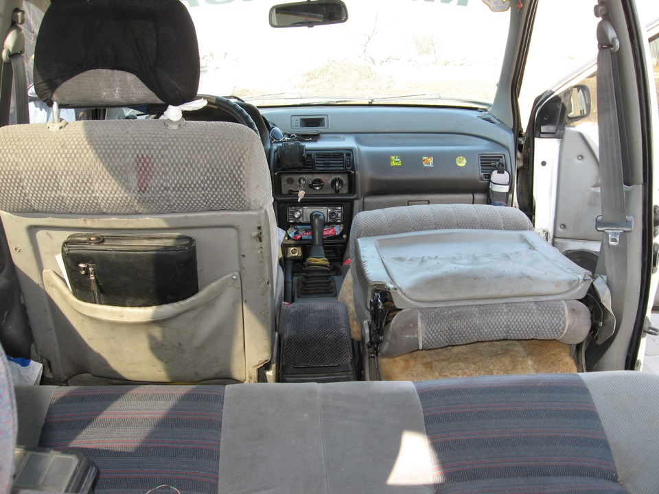

Практически сразу после покупки, я понял что родные сидухи ипонцы сделали под себя. Нижняя подушка узкая и короткая, боковой подпор был, но слабо выражен.
Одно время катался на опель омеге. это не сидушки это ТРОН, в котором можно сутками сидеть и выходить не захочешь. к тому же очень хотелось чтоб сидуха пассажира складывалась вперёд. Специально ездил на авторынок в соседнюю область за сидухами, пересидел в куче сидух за разные деньги, лучше опеля не нашёл.
Размеры сидухи. нижняя часть ширина 50, глубина 50, высота спинки 63. Поясничный подпор в двух ярусах, электромикролифт (подымается всё сиденье на 5 см), рычаг сбоку внизу откидывает всю сидуху целиком назад на 5 см. Внутри сидухи с надписями рекаро, светлый велюр, только вымазался, следов вытирания нет в принципе, чехлов не использую, между поролоном и велюром внутри слой кокосовой стружки 2 см толщина. Сейчас посадка передних сидоков выше от родной где то на 7 см (давно дело было).
Пробег сидух 200ткм только на этой машине. Пристёгивалки ремней оставил родные, с опелёвских сидух срезал лишнее, пиропатрон и разные пластины установочные, от родных сидух оставил крепления.
Последнее фото показывает как можно отдохнуть разлечься и отдохнуть с пивком пока жена рулит.

Да складывается только с омеги, когда ставил внизу на сидухах скромно надписи рекаро, и набивка из кокосовой стружки, жопа не потеет и форму держат . Пока выбрал кучу перебрал, лучший из бюджетных вариантов.
Это омеговская сидушка так складывается?
