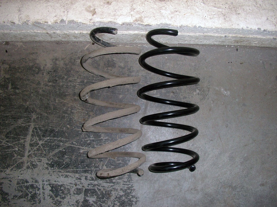

первое, чем следовало заняться после покупки с приходом весны — дорожным просветом. машина была задрана совершенно непотребным образом, причем визуально перед был выше зада. самое обидное, что в таком виде машина сходит с конвейера.
на трехдверке в свое время я ставил -30мм пружины h&r, но результат был для меня до того жестким и некомфортным, что проездив месяц я вернул обратно сток.

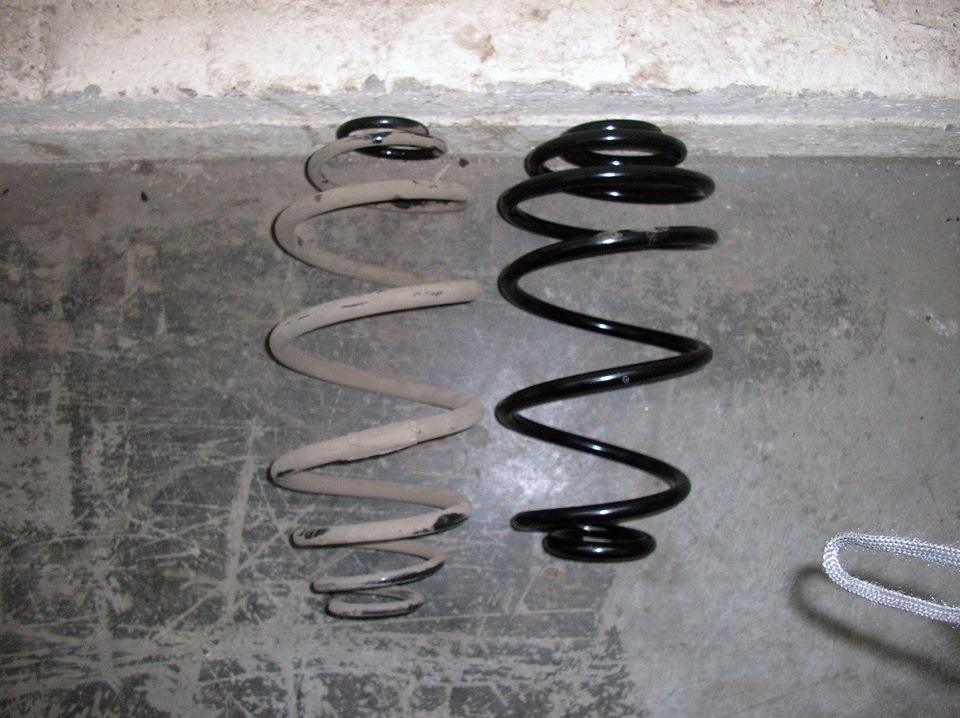

вооружившись каталогом оригинальных запчастей я выяснил, что спортшасси ставилось на все кузова, кроме седана (да, седан авто для стран третьего мира, бла-бла-бла).
пришлось искать ответ в каталогах других производителей. из каябы мне ответили, что в их производственной программе нет ни пружин, ни даже амортизаторов для седана. а вот у kilen нашлось то, что мне нужно!
судя по каталогу килена для моторов 1.6 и 1.8 передние пружины спортшасси ставятся на все кузова, а задние также, но исключая универсал, зато включая орс.
номера пружин:
памятуя о том, что трехдверки шли в рф без спортшасси в базе, а орс заявлялось как -15мм от трехдверок — это было самое оно.
результат на фото. ездить стало более упруго, но без дискомфорта. утвердился в мнении, что занижение сторонних производителей не для меня, а конструкторы не дураки и их спортшасси самое оно для комфортной, а не зубодробительной езды. и внешний вид улучшился.

20087 перед
— 60052 зад

Привет, как ты ставил задние пружины, какой стороной вверх, какой вниз
как родные стояли, не помню уже
у родных одинаково что внизу что вверху, а у этих по разному, на фото выше видно) можешь посмотреть как стоят если несложно, а то купил а как ставить не знаю
постараюсь фото сделать
а когда сможешь? ты бы просто глянул
i47.fastpic.ru/big/2015/0…ce5fdbb24cdecf1626c11.jpg вот так
shevchena

я менял только пружины, можно еще и отбойники передние, они на 1см короче, но я не замарачивался
Скажите, а по управляемости вы разницу ощутили в сравнении со стоковыми?
да, разница есть, на скорости и неровной дороге стоковая рыскала на большой скорости как кобра, а щас как бы липнет к дороге. крены меньше в поворотах, но и комфорта меньше… на лете для меня по колдобинам на грани жесткости, на зиме — идеал.
