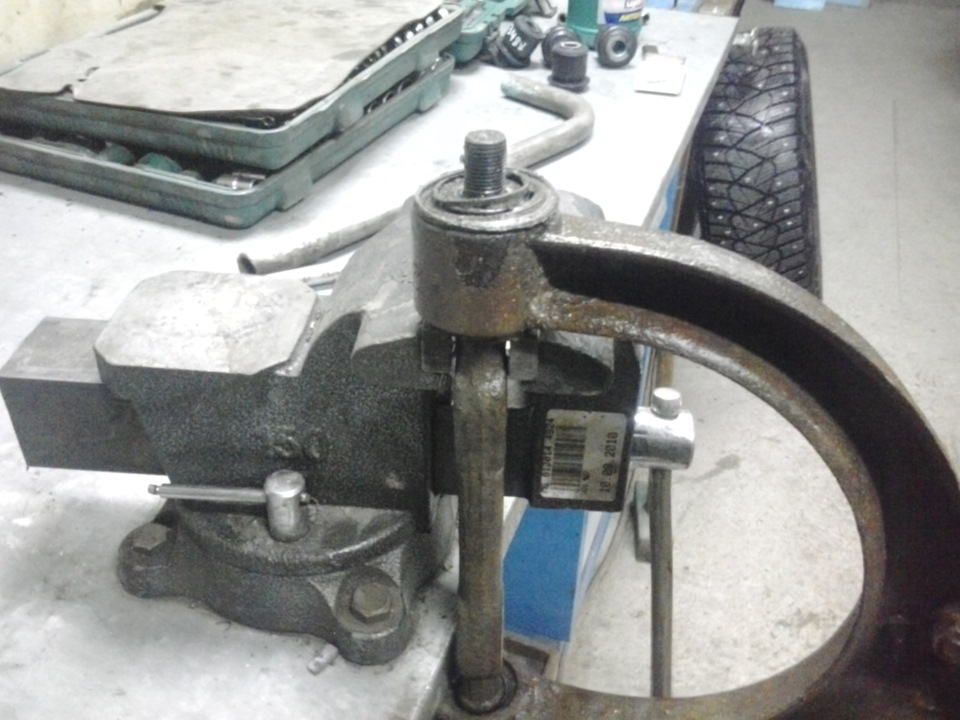

В прошлые выходные проводил тех. обслуживание Соболька и было выявлено, что передняя подвеска просится на ремонт. В начале недели договорился на счет гаража и сегодня "перетряхнул" почти всю подвеску. сделано сегодня было много, а именно: Замена всех с/блоков, заменил все шаровые опоры, заменил болтающиеся пальцы в поперечине, так же заменил правую тягу стабилизатора поперечной устойчивости, ах да совсем забыл, еще заменил хомуты крепления топливного бака.
Дальше фотографировать не стал, время поджимало, если есть вопросы, задаём, не стесняемся =)

Ось правого маятника, снял путем обрезания? На фото снятый вроде как короче.
нет, не резал, все хорошо снялось =)
Значит получается низом вытащил?
ага, справа легко снялось, а вот слева пришлось изрядно повозиться
Я к чему спрашивал. У меня на старом соболе правый закис намертво, еле ворочился, вытянуть его не получилось. Пришлось сверлить отверстие под масленку и загонять внутрь керосин с маслом. Снял я его только на третий день. Зато потом смазывал регулярно и рулился мой соболек одним пальцем. Я много собольков потом осмотрел, масленок на правом маятнике ни у кого не нашел. Если и у тебя нет, советую сделать . Эффект обалденный.

оно того стоило, теперь очень чуткое управление. результат ошеломителен. завтра на сход/развал поеду
Почемуто всегда забывают про кастор- когда регулируют развал схождение. Удачи!
