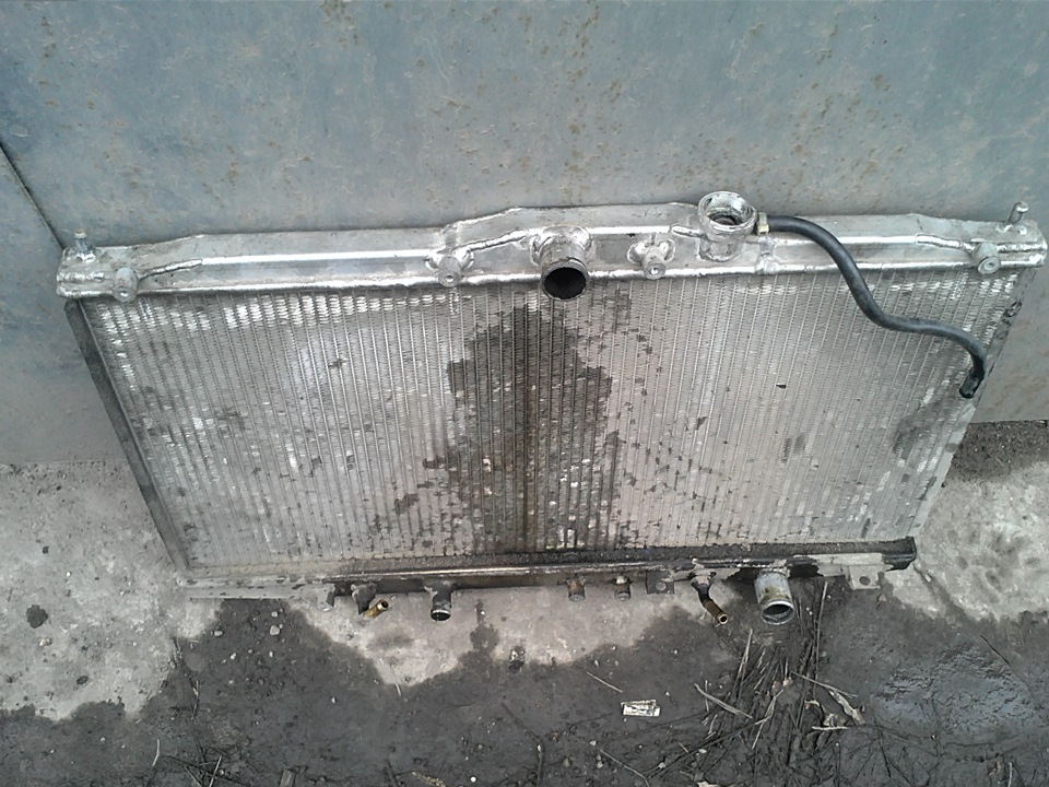

Всем привет! Предыстория: прошлым летом, после свапа, машина грелась при езде, на ходу держалась 95-98С, что я считаю недопустимо. На хх в пробке, температура была постоянно 100-105 градусов…что вообще АХТУНГ! Поначалу я грешил на ОЖ, но она была заменена при свапе полностью!
Что имеем:
— установлен радиатор "аля тюниг", хз какой фирмы, может и Китай…сверху крышка цельноалюминивая, проварены швы…хз какой то ноунэйм…купил машину уже с этим радиатором
— термостат TAMA, температура включения 68С
— датчик включения вентилятора TAMA (на 92 градуса), но вентиляторы почему то по прежнему включаются на 101-м градусе…почему-не понятно! Если кто знает-объясните пожалуйста!
В итоге сегодня суббота, чуток потеплело у нас в МСК, я не долго думая, поехал с другом в гараж. Снял радиатор ОЖ, слил жижу с радика…задолбался снимать нижний патрубок…прикипел зараза! Далее вычитав заранее инфу, что внутри радик можно помыть с помощью воды и лимонной кислоты, решил это осуществить. Развел жидкость в воде, залил в радик, подождал минут 30. Слил-слилась мутная жидкость серого цвета, видимо действительно он внутри был уже прилично окислен и засран. Такую операцию провел ещё раза 3…потом промыл внутри обычной водой. Потом отвез на мойку и под НИЗКИМ давлением помыл его снаружи!
Вроде все. Помогла промывка и чистка радика или нет будет ясно позже, надо поездить и потестить.
Осталось выяснить вопрос, кто знает, как сделать температуру включения вентилятора не 101 градус, как в стоке, а допустим 95 или даже 92 градуса? Заранее спасибо!

Лето покажет, но я думаю бояться нечего, 101 это нормальная температура)
Ну у меня то крышка рабочая…Ну хз как нормальная, че то как то очково ))) Просто непонятно, стоит спорт термостат и поидее наоборот машина должна была лучше охлаждаться по сравнению со стоком…а тут как то получается все иначе…
ну смотри, когда температура движка и всей системы охлаждения 100 градусов, разницы нет не какой, при какой температуре открылся термостат 72 или 82, не важно.
Термостат повлияет только на длительность прогрева всей системы до рабочей температуры.
Если вентилятор включается слишком часто это говорит о том что радиатор не справляется, в твоём случае это не так)
Ну тоже верно, получается радиатор у меня справляется и все должно быть так как сейчас есть? Получается смысл париться нету?
Пока не вижу повода для беспокойства, как потеплеет следи за температурой, если будет такой же то всё гуд)

У меня такой же радиатор по объёму, после промывки в мойке, и чистки, летом больше 80 нагреться шансов мало, разве что если газовать на месте, а зимой вообще полностью закутан, салонной печки хватает для охлаждения, у тебя либо датчики врут, либо что то по серьёзней, типа с нутри радиатор засран, или лепестки у помпы по отломаны некоторые.
радиатор сегодня мыл внутри и снаружи, выше же описал процесс полностью…
Не, я читал, я не про это, бывает народ пользуется герметиком системы охлаждения, а он как известно загустевает там где воздух, и при смене антифриза, в трубках радиатора образуется не вымываемая каша, и всё, ну или при низком уровне антифриза такое бывает, лечится только заменой радиатора, у меня у друга так было, разобрали старый радиатор в ужасе были как всё засрало.
я его когда залил смесью воды с лимонной кислотой, подержал, потом слил, вылилась мутноватая жидкость, но без говна…то есть поидее кислота должна была разъесть окисления внутри радиатора, потом 2-й раз залил, подождал, слил, жидкость уже более прозрачная слилась…а когда 3-й раз залил и слил, уже прозрачная слилась! Потом промыл водой обычной. Поезжу посмотрю как на ходу будет температура, дальше будет видно!Нужно найти датчик ключения на 90 градусах, либо максимум на 92, тогда думаю лучше будет.

Все ок, сегодня поставил датчик! Все четко! Вентиляторы срабатывают на 92 градусах, выключаются на 87! Обидно, что ТАМА так подвела…датчик был на 93, а включался на 101…ппц…Итальянский датчик и то точнее! Вообщем машина теперь выше 92 градусов не греется, но это пока…посмотрим что будет, когда потеплеет! На ходу температура 82-84, больше не было! Вообщем пока я рад! )))
