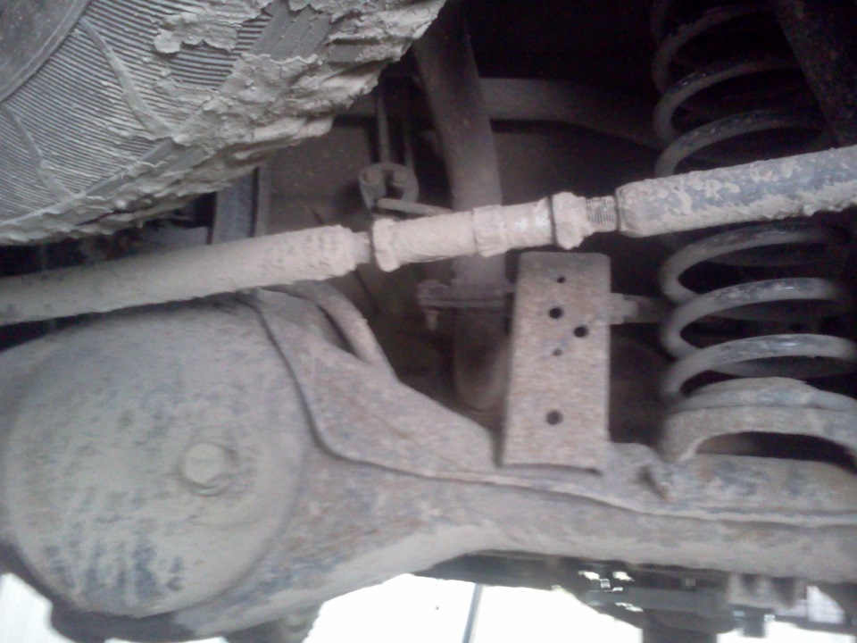

Машина значительно поднялась и вместе с этим ушел задний мост на 2см в право, буду резать панару и ставить регулировочный узел.

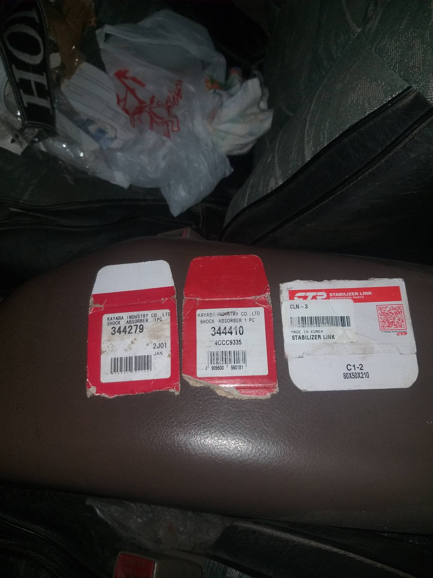

Салют. А какой номер сцепления? Оно Valeo 828792-? И что за пружины поставлены? Амортизаторы какие стоят? Как по комфорту?
Завтра напишу про амморты номера, они от Крузера.
Пружины от гелика.
Vladimirovich06
Пружины 1449 от гелика вродь как
Vladimirovich06
аморты завтра гляну номера
Ок. Жду.
Vladimirovich06
1 это передние амы, 2 это задние, 3 стойки стаба задние
Благодарю.
Тяга панары тоже здорова, так что кто думает делать делайте.

Сегодня поставил ВАЗрегулятор панара, вернул мост на место, заменил наконец то убитые в хлам саленты верхних реактивок.

Совершенно верно, только о том что их пилить надо Гриша мне не сказал, вкрячил как есть, терь панару удлинять надо.
правильные доработки)
а как узнал что мост ушел на 2 см ))) www.drive2.ru/cars/greatw…journal/2754551#a53175858
Во первых было заметно на глаз, а во вторых на развал-схождении показало.
