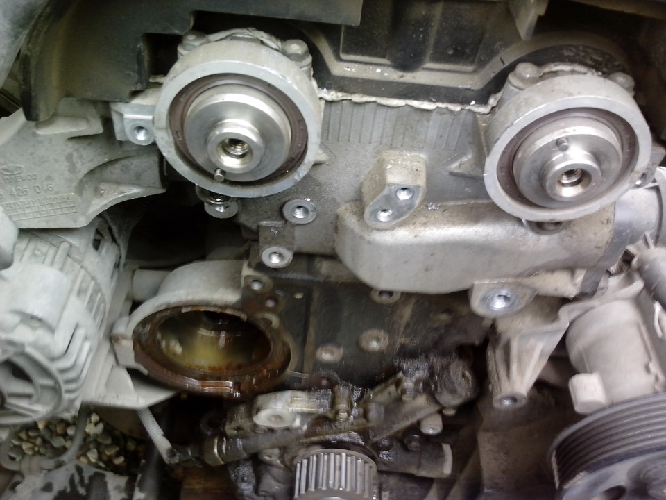

Курил я форум и тему про самостоятельный ремонт все хорошо и классно написано. НО в реале нюансов очень много… Скажу одно, чтобы качественно поменять помпу надо разбирать и снимать все… даже шестерни с распредвалов.
Я позже когда закончу со сборкой выложу по подробнее фотоотчет.
А в данным момент двигатель выглядит сейчас так
Теперь будем зачищать и все смазывать. и потихоньку собирать все обратно

На днях хотел ослабить ремень грм, который с сервисе перетянули, так столкнулся с проблемой, в одном из трех болтов помпы сорван шестигранник. Кто подскажет как его открутить? Думаю в сервисе попробовали, не вышло и натянули ремень так. Теперь он перетянут, так как отрегулировать не получилось.
Решил на всякий случай и там все прокладки поменять. Разом как говориться, чтоб потом не лазить
У коленвала — это масло? Или это от антиф-за?
Это WD брызгал чтоб болты лучше открычивались
