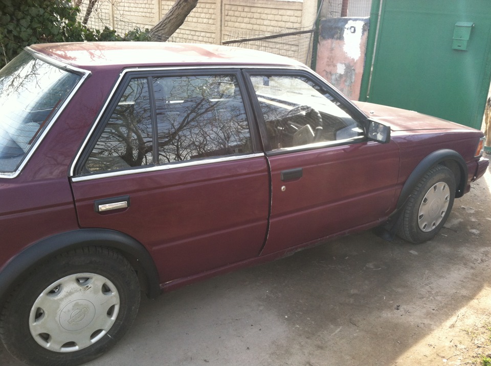

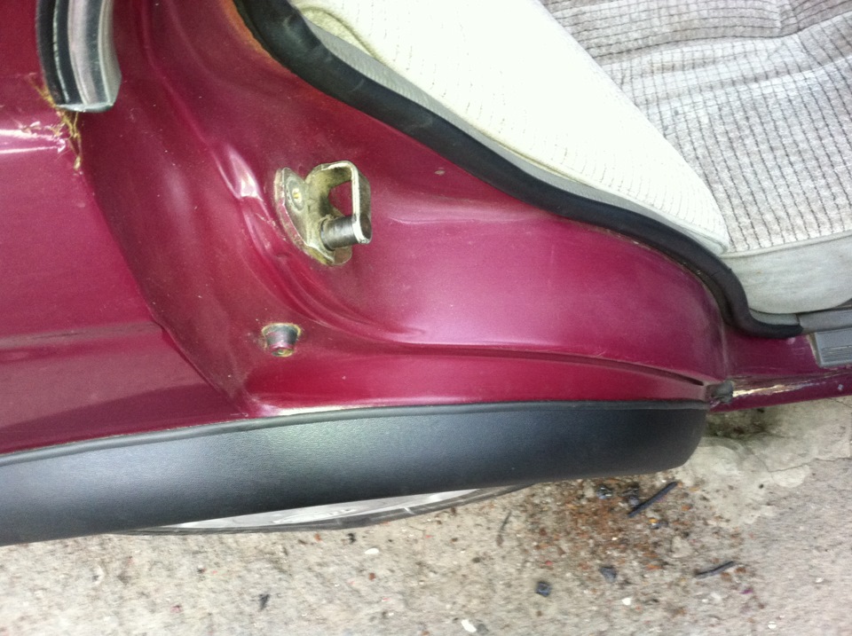

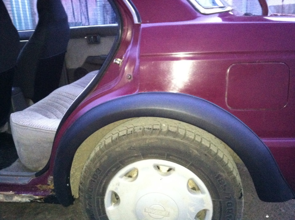

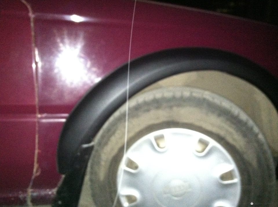

Пришла весна, на улице потеплело и теперь можно возиться возле авто. Вот на днях решил как то арки приукрасить и вот что из этого получилось ))))… арки 240 грн. плюс балон черной матовой краски 40 грн.
Птенца не жалко?! Как по мне — это всеравно, что сломать руку и замотать её марлей, вместо того, чтоб вылечить. Приклыл дыры, а под пластиком не будет нормальной вентиляции и осушки — збс гнить будет, когда туда грязь с влагой попадет. На мойке под пластиком это не вымоют. Слов нет, маладец…
Поздравляю, хорошее решение, честно я даже незнал от чего у меня арки задние)) советую под пластиком грунтануть и обмазать хорошо мастикой, и желательно чтоб она не высыхала, тогда арки проживут долго, у меня уже 5 лет как все окей, если не обработаеш п***** придет через год два )) А чтоб кадый год не мазать, я еше подкрылки от примьеры прикрутил немного подрезал но подошло, зато через год снимал, глянуть че да как мастика и тп все на месте а так вымывает и нада каждый год мазать )) Сперези стоит пластиковая зашита там все в идеале по крайней мере у меня, но я даже там обмазал для страховки)

а от чего арочки?)
арки от нивы немного напильником доработать и стают как родные ))))
