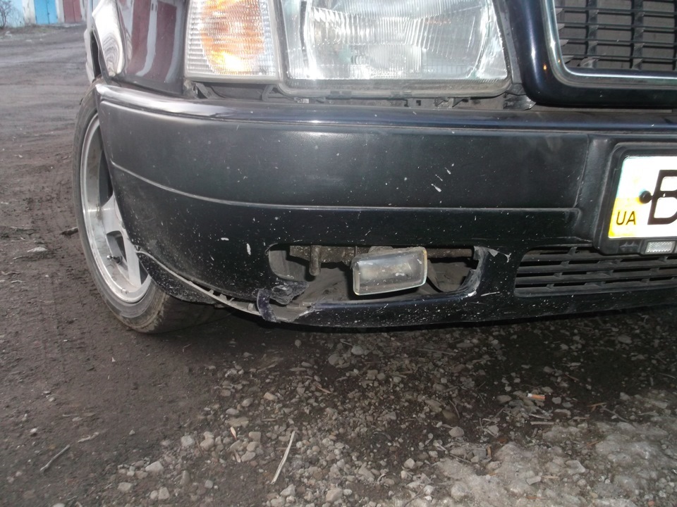

Все привет сегодня продолжу свой рассказ о ремонте бампера своими руками.
Первые 2 части вот тут
Пайка бампера плоским электродами 1
Шлифовка бампера после пайки
Что у нас было :
Что стало после пайки и шлифовки
На улице отеплело а значит можно приступать к шпаклевке
закупился мтериалами: шпаклевка по пластику, грунтовка, краска, лак, насадка на болгарку или дрель с липучкой под наждачку, нждачки разной зернистости, шпателя, на фото нет еще обезжиривтель, и малярный скотчь
Снимаем бампер, вытаскиваем накладки, моем, сушим, обезжириваем и прступаем к шпаклевке.
Автомобиьной шпаклевкой пользуюсь в первый раз в жизни. Раньше был только опыт шпаклевки стен( когдато работал на ремонтах квартир, равшанама )
Смешываем компоненты шпаклевки и шпаклюем
шкурим и опять шпаклюем
и так пока нас не устроет поверхность
Дальше матуем всю поверхность, обезжириваем и грунтуем
Продолжение про покраску будет чуть позже!
коментарии приветствуются!

спасибо, я старался . но финал можно будет оценить только после ого как высохнит лак .
Интересно посмотреть, в самого есть трещины! Думал новый покупать, теперь не знаю может стоить и себе попробовать)))
на самом деле сложного ничего нет, для меня основной сложностью была покраска металиком и потом лаком, а так все возможно я же справился думаю и у тебя получится . Цена обычного бампера на нашу машину 400-500 грн.Электродов я купил на 60 грн. А по покраске так тут что новый красить в цвет что старый, на шпаклевку и краску потратил 130 грн.
