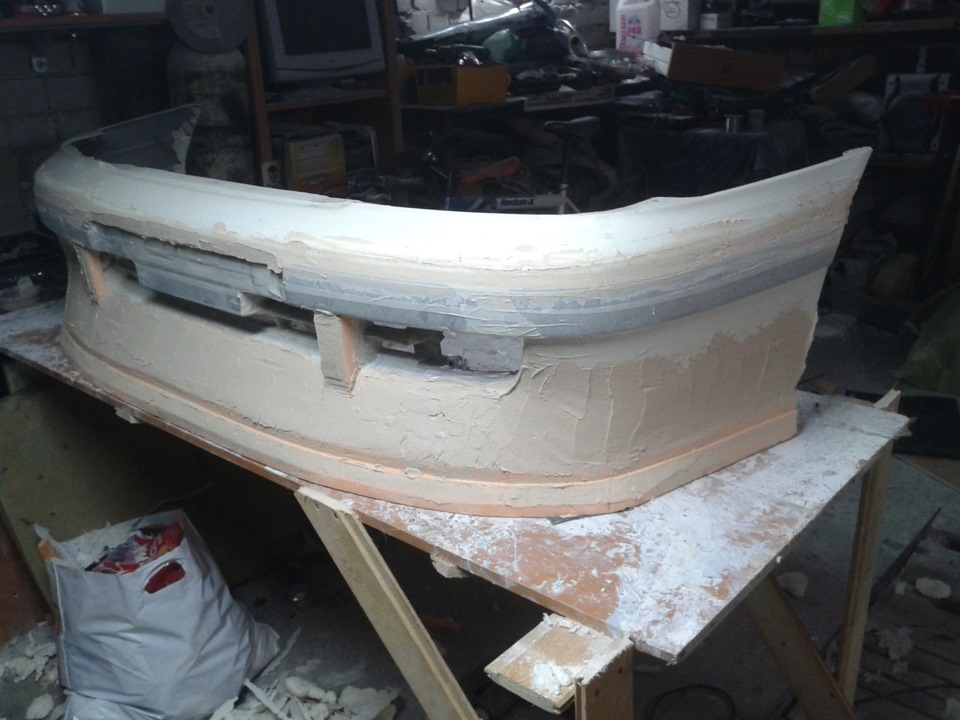

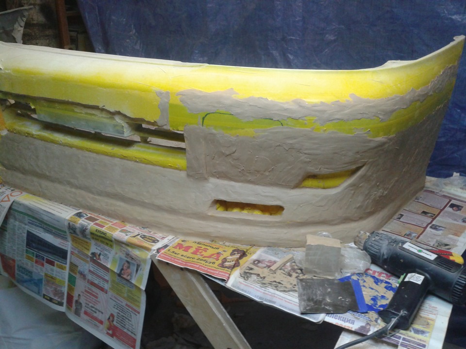

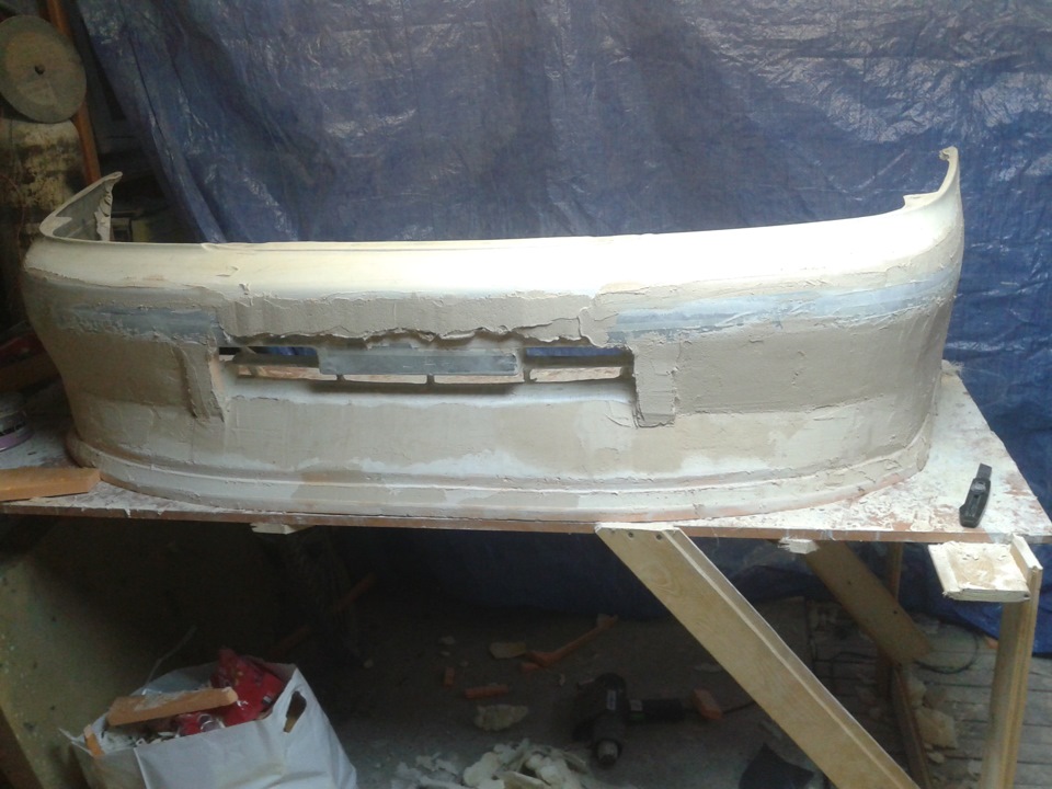

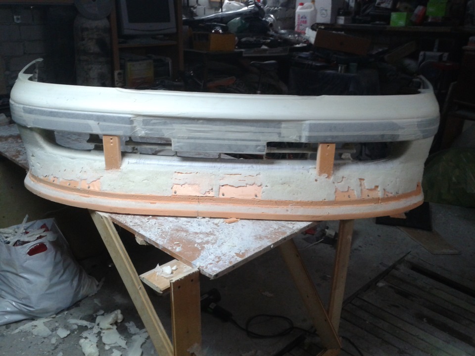

Моделирование нового бампера в полном разгаре!
Что было сделано с последнего поста:
1.Срезал и прошкурил монтажную пену
2.Нанёс строительной шпаклёвки
3. Вывел формы и за шкурил
После решил для более ровных форм прибегнуть к пластилину, но вот беда шпаклёвка пыльная как не дуй, и пластилин ни в какую не хотел клеиться((( Ну мы же русские не сдаёмся))) Быстро нашёл выход из этой ситуации, покрасил его краской с баллончика. Поверхность стала более гладкой и пластилин начал клеиться)))
4.Нанёс пластилин только пока на одну сторону.
Так что осталось только выводить симметрию)))

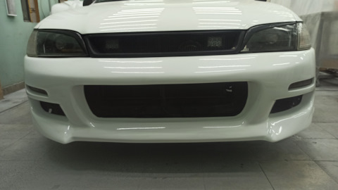

Радиатор греться летом небудет ? — Я вот тоже передний бампер делаю монолитом, но мысли лезут что греться будет )
Так там посередине же будет большое отверстие)))

Теперь понял, Я немного другой делаю www.drive2.ru/l/3740749/ фото №4 )
Хм, круто, заморочился ты конечно …
А может немного по шире над было делать бамперок или ты отталкивался от какого то готового результата?
Жду законченного результата)
Он и так вроде шире родного с боков на сантима 3-4, и ниже от крыла на 2 см. перед 6 см.

К стати ты был прав))) Прикинул я бампер на авто и увидел что колёса выпирают… Ну я решил нарастить с крыльев, фантазия разыгралась бурно))) Скоро выложу новый пост! Спасибо тебе что подметил)))
