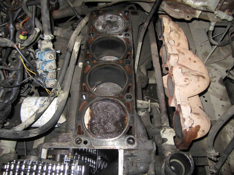

Дождавшись хорошей погоды, засучив рукава, я пошел ловить дятла под капотом.
Но тут меня ждал очень не приятный сюрприз, о котором я конечно предполагал, но гнал эти мысли проч.Произведя вскрытие оказалось, что все компенсаторы стояли фирмы INA(с тонким носиком), такие же как купил я.Все как один были в идеальном состоянии, будто новые.
Прочистив масленые каналы(они были все чистые), промазав маслоотражательную пластину герметиком (которого там не было), заменив свечные уплотнители (просто развалились), промерив распредвалы (они оказались в идеальном состоянии) я собрал все обратно.
После сборки стук в моторе остался неизменным и проездив еще некоторое время было принято единственное разумное решение полностью вскрыть двигатель.Причина стука уже не являлась для меня секретом, но воображение строило ужасные картинки.
Не торопливо раскидав двигатель, передо мной открылась следующая картина:
Все поршня имели лошадиный люфт, дикий нагар масла, на одном развалилось маслоотражательное кольцо, прокладка в одном месте пропускала тосол и поршень хлюпал в нем.
Также во всех поршнях ужасно болтались пальцы в направляющих шатунов.
Головка блока всем своим видом не давала оставить ее в покое.После рассухаривания обнаружился немаленький люфт выпускных клапанов.Впускные клапана были в почти нормальном состоянии, но их было решено тоже менять на новые.Очень удивило, что не нашел никакого влияния газового топлива на гбц, никаких признаков разъедания или чего то подобного, просто много мифов о его вреде, на деле ничем не обоснованных…
В прошлой части "дятла", мне написал в комментария человек, спасибо ему, что компенсаторы с тонким носиком не выдерживают двух пружин клапана.Каково было мое удивление, обнаружив что на моем двигатели установлено только по одной пружине, можно за компенсаторы не боятся.
Дел предстоит еще много…в домашних условиях очень не удобно производить подобный ремонт, но другого выхода нет…скоро поедет красавица))

там обычные пружины по одной стоят, те же самые и когда 2 ставились были. по одной стали ставить по тому что пошли порошковые седла. после и 4 бугеля убрали и однорядную цепь стали ставить
Получается у меня убрали одну?
EFIM71
для начала проверь их жесткость а потом расскажеш что одинаковые или нет я то проверял и выше писал об этом они очень разные и бугели это после пошли по 4 вместо 8 а однорядную цепь только на 409 ставят я брал 8 бугельную но по одной пружине было и седла обычные я разницу седел тоже знаю я их сам точу и ставлю
а зачем мне мерить, у них каталожный номер идет один и тот же. цепь на всем однорядная пошла или с 10 или с 11 года как бугеля убрали, с 13 года зубчатая цепь пошла. седла уже давно порошковые только под станочную обработку
нет пружины по жесткости разные точно да они в диаметре виток на сколько точно уже не помню больше а седла нового образца тяжелее конечно прирезать но я их всё равно шарошками правлю на раз два без проблем и такие седла уже были на евро3 в 2008 году но бугелей там 8 ш т а гбц я брал с одними пружинами ещё в 2007году но с 8 бугелями а сёдла были простые серые чугунные!тут не угадаеш с каталогом толкают что когда и куда !как и с цепями и роликами натяжными -видов 7 разных видел с завода ставят
они пружины могут из одного комплекта все разные по жесткости быть, а так, они как шли по каталогу 406.бла-бла-бла, так и идут.
седла новые вообще то мягче, по этому снизили нагрузку и запретили ручную обработку, фаска только на станке прорезается, клапан торцуется и все, ни каких притирок и шарошек
ну если седло поведённое не равномерно выработанное из за разбитой направляющей ?и на бензе и на газе одинаково устают вот и приходится прирезать шарошками а до станка мне 450км не каждый раз поедеш из за гбц одной !ещё и за один день не берутся поправить и что два раза ехать по 900км какой клиент меня поймет по деньгам и если ждать попутного рейса и по времени ремонта это долго !а слышал что гбц под газ уже идут с металлокерамическими седлами какая то премиум должно быть на ней написано !сам ни разу не застал такую в магазине и на опт базе !а седла на евро 3 судя по шарошке ни как не мягче а наоборот твёрдые это пипец какие !как на тойоте 3s-4s двс моделей !а вот как ты говориш порошковые может это и есть металокерамика хотя ещё одну брал в 2012году эта 4х бугельная и седла как хромированные так тоже жесткие очень но правятся и только быстрорезами старинными вазовская маркировка года 1980выпуска
не, порошковые не металлокерамика. может это китайские какие головки, типа tanaki. просто большая часть запчастей на змз в китае делается по лицензии.
а как её поймеш танаки надписи не было а шла в упаковке ЗМЗ в комплекте с шпильками болтами и прокладкой и беру только у оффициалов в магазинах(газ детали машин) с офф логотипом по скидке по спец карте до 7%скидка у них только заводское с рынков им нельзя брать товары хотя танаки идет в упаковке рекомендованной ЗМЗ+танаки как и вкладыши дайдо металлорусь и ниппон в газмагазе и луковское сцепление и гидрики ина и лук и электрика типа бош походу всё из китая и проводку говорят собирают в обществе слепых в китае х з кто нам чего изготавляет и поставляет !

так если доставали поршни до гбц то прокладку простую надо ставить она потолще будет чем жестяная двухслойная была да ?
Самая обычная прокладка, с металлическими кругами по цилиндрам и красные обводки по болтам…я в них не спец и надеюсь часто с ними не встречаться))
это и есть простая !я против евро3 там поршня короче на 1 мм может и достать !хотя народ ставит и говорят норм а вот фазы грм с евро3 прокладкой надо по транспортиру выставлять а то будет запаздывать фаза грм !там и так цепи вытягиваются и еще гбц просядет а если на зуб раньше перебросить то рановато получается вот для этого на звездах сверлится ещё по 6 отверстий и при помощи транспортира более точно ставится
Однако мысль для размышления))Возможно ты уберег меня от больших проблем)))

Поршни не доставали до гбц 1000%…не понял тебя сразу)))
ни чего подобного на счет гидриков я гбц купил новую а там по одной пружинке так я от старой добавил внутренние и оказалось что нового образца где по одной они жоще на половину чем две старых и получилось что у меня тройной прижим был и гидрики тонкой конструкции и не помер ни один !потом сгородил приспособу сгрузом чтобы пружинки проверять на жесткость и выкинул внутренние а то седла сильно прессовало . поправил и работает !а у тебя клапана плохо держали видно! мож кто по одной уже сократил или ты первый хозяин ?
Я второй хозяин машины, первый мой сосед, но он в нее сам не лазил и ничего не знает.Возможно уже сократили, сравнить жесткость пружин не с чем))
да это по размеру и по жесткости от 2108 точно такие где по две а где с завода по одной ни счем не свериш это свои газовские нов обр !если пробег большой то лучше не думая купи новые 08 2 комплекта а то они с временем тоже устают а прокладка гбц металлическая была ?
Прокладка ГБЦ была вроде железная, но не евро 3, плохая по качеству.Думаю купить Евро 3, говорят лучше от прогара держит?
у тебя поршня доставали до гбц или это много нагара на поршнях и гбц было, отпечатки вроде видно
Спасибо за информацию на счет пружин и гидриков, учту при покупке новых пружин))
Вот эта черная в крапинку беда на привалочной поверхности клапана, и есть от газа. так то он ничего не разъедает. и к тому же у тебя 4 поколение, оно по крайней мере прогревает на бензине, что очень хорошо снижает пагубное влияние газа на не подготовленный мотор
Да, прогревается и заводится всегда на бензине.Белый налет это ерунда, самая большая проблема — это масло из всех щелей)))
