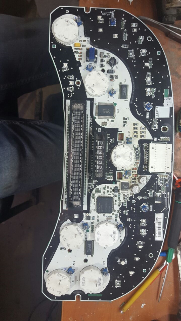

Устал я ездить с тусклой приборкой, еще и наполовину погасшей. Решил заменить лампочки на светодиоды. Снять приборку было делов на 5 минут, разобрать так же.
Вскрыв ее увидел, что часть лампочек просто перегорело.

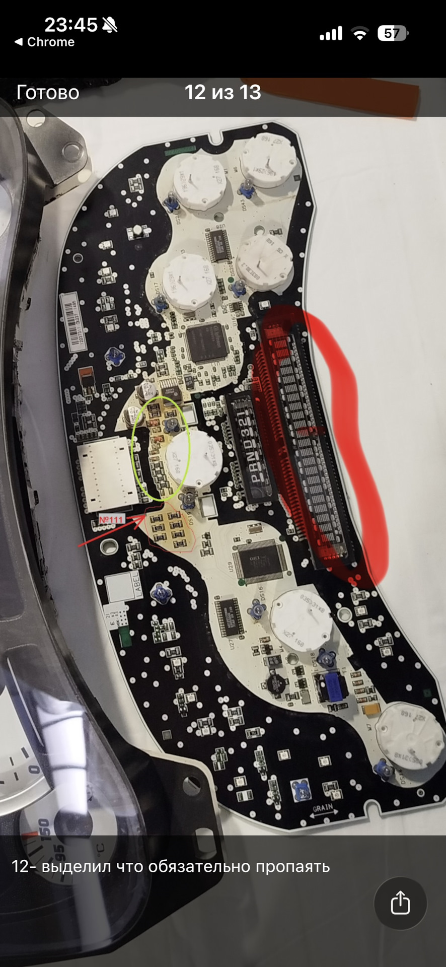

Разобрал и хотел было начать паять)) но вспомнил что на панели приборов то не указан где находится плюс)) Пришлось снова подключить разобранную панель приборов. и взяв в руки светодиод определить где плюс, а где минус. Полярность на них стоит по разному.
Перепайка заняла не много времени. все очень быстро и просто. проверил в машине. все работает.
С приборкой процесс завершен. В готовом виде на своем месте выложу чуть позже в этом же сообщении.

Здравствуйте!вот решил тоже поменять подсветку на панели приборов, вы не подскажите какая полярность у какой лампы?заранние спасибо
Здравствуйте. Подскажу

На фотографии отмечено где плюс

скажите пожалуйста где плюс на круизе, а то на фото плохо видно
