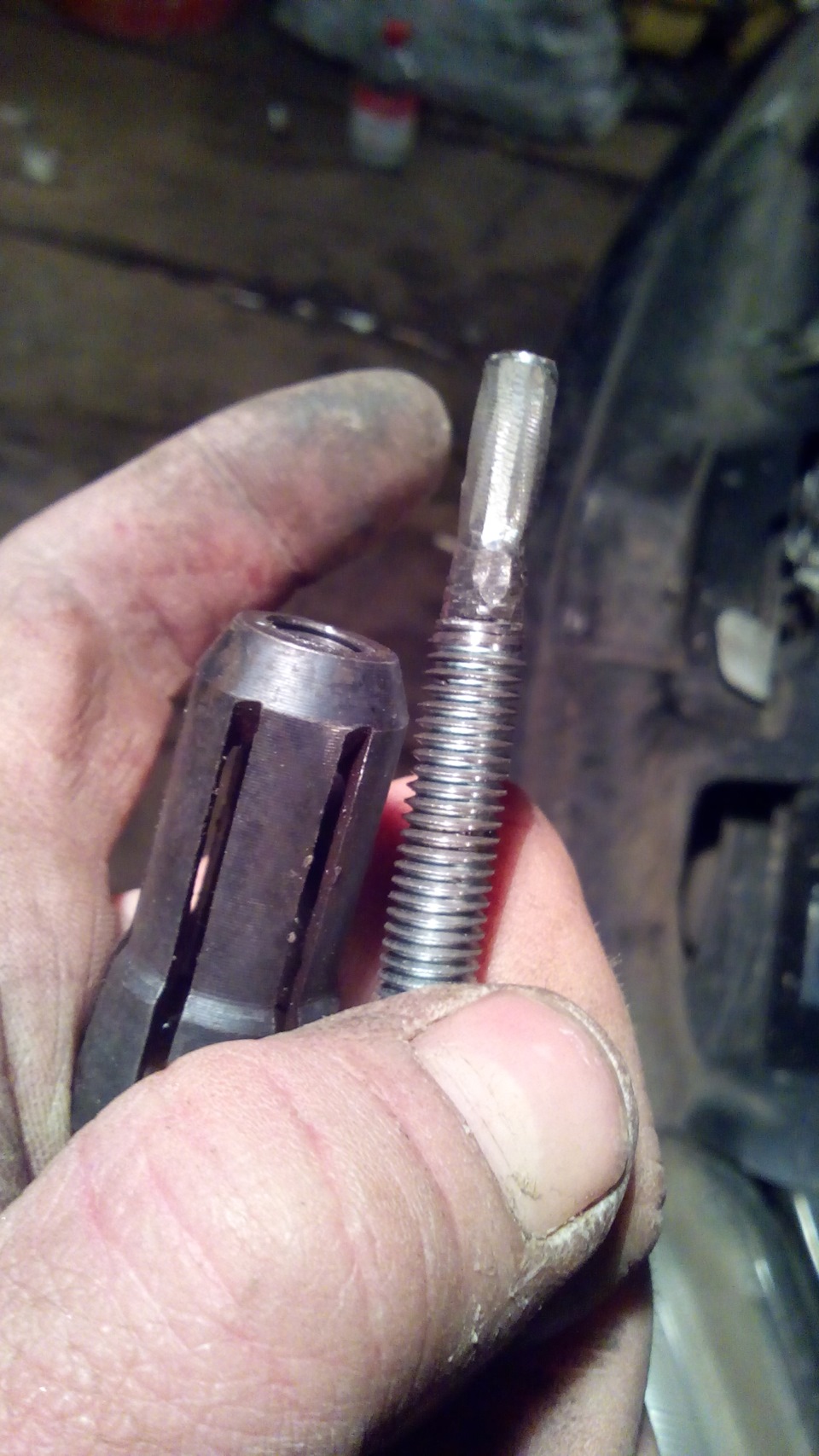

Далее меня выручил съёмник маслосъемных колпачков от ВАЗа… Есть в любом нормальном автомагазине. Стоит 250-300р.
Берем цангу от него, болт М8(или М6. не помню) и хомут…:
И крутим потихоньку. ))))
Опа. ГОТОВО! ))
Да. чуть не забыл. У болта стоит сточить кончик… Иначе покоцаете дырку в крыльчатке.
