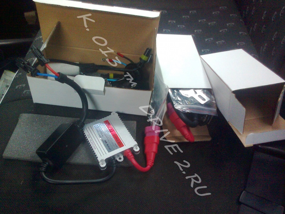

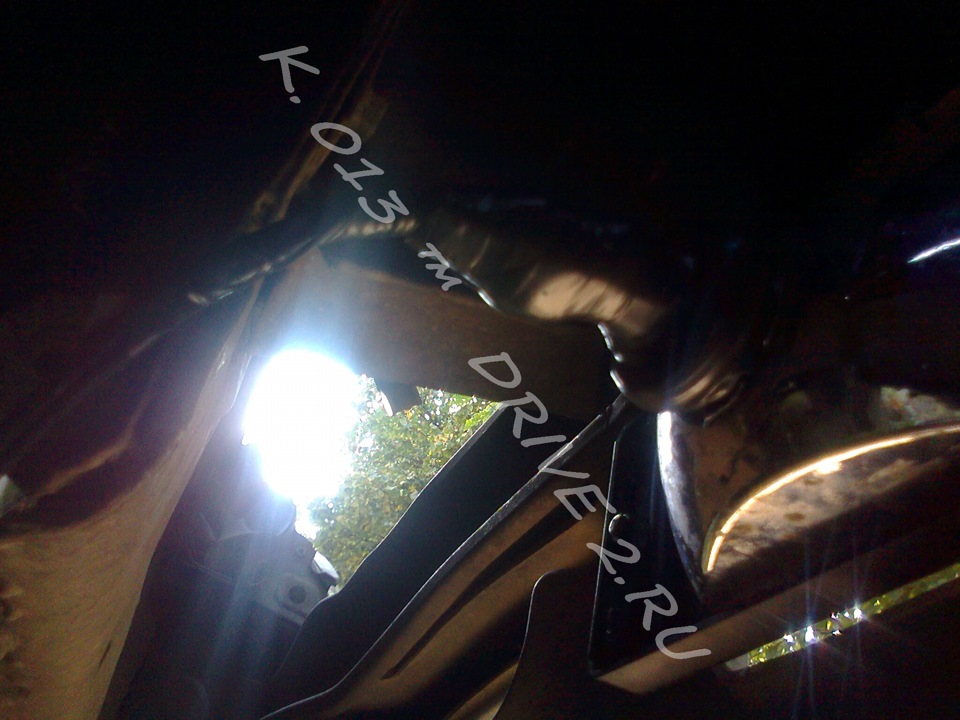

Вот такой комплект купил

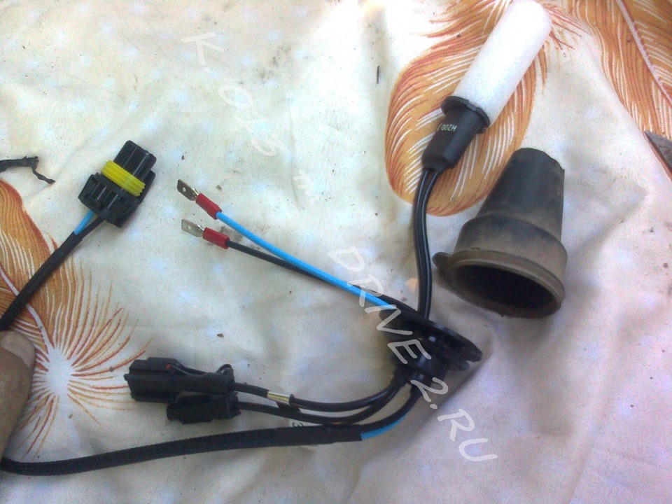

Чтобы установить в штатные туманки, надо снять фару, отвернуть отвёкой крестовой 2 винта(самореза)
Потом вынуть лампочку.Затем берём резиновый колпачёк
.Берём ножик отризаем заднею часть колпачка

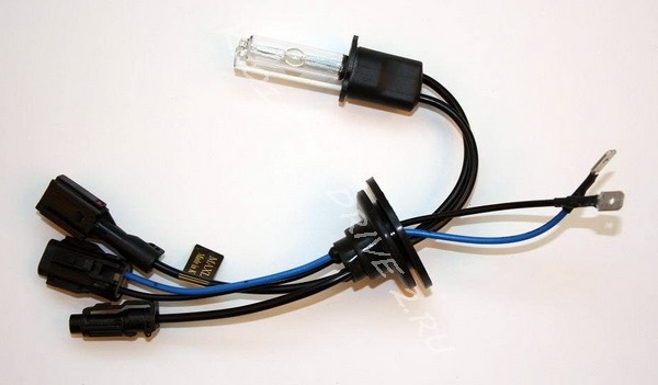

Потом берём ксеноновую лампу и вытаскиваем из защитного колпочка 2 провода (1-синий, 2- чёрный)
Потом берём фару и устанавливаем новую лампочку
Потом одеваем резиновый колпачёк на лампу а защитную резинку на заднею часть колпочка которую мы выризали для этого
Берём изоленту и боматываем фару, это делается для того чтоб вода не поподала

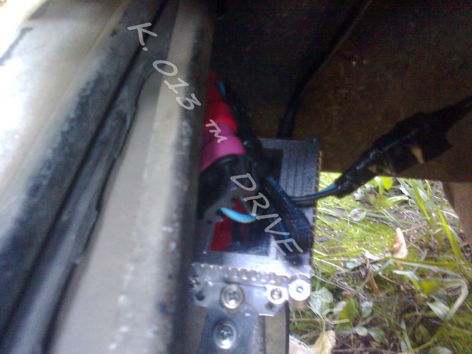

Чтоб установить сам блок розжига нам нужна будет дрель или шурповёрт +сверло
Блоки решил поставить в бампер.Сразу оговорюсь, можно обойтись и без снятия переднего бампера — если есть подъемник, то делать нечего и время установки Ксенона сокращается в разы. У меня подъемника нет, поэтому не снимал бампер, делал лёжа.

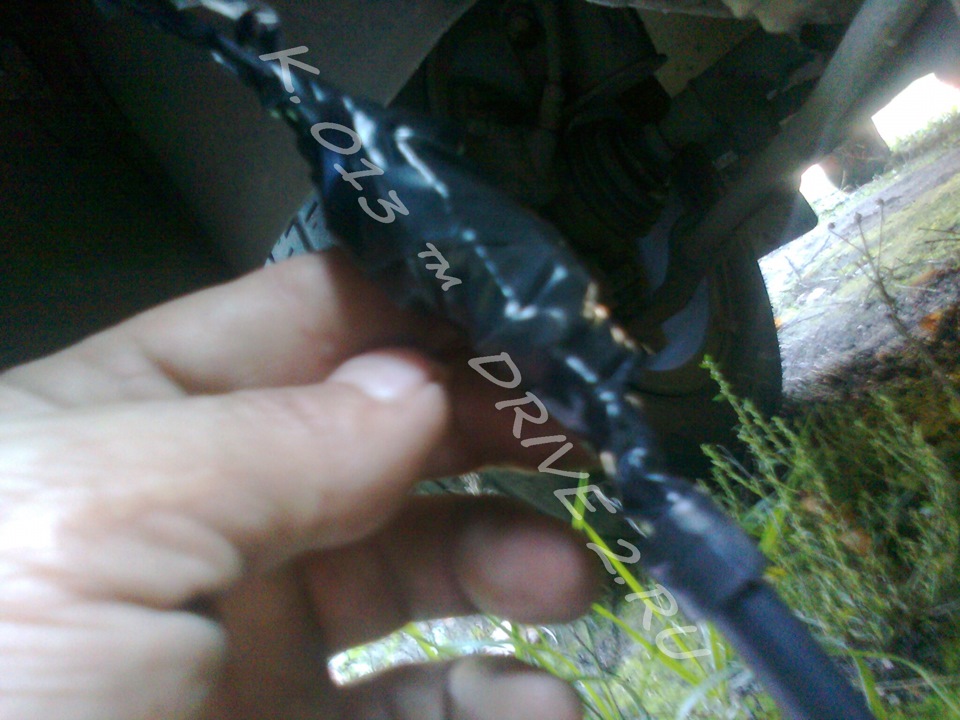

и все разёмы соединения замотал изолентой

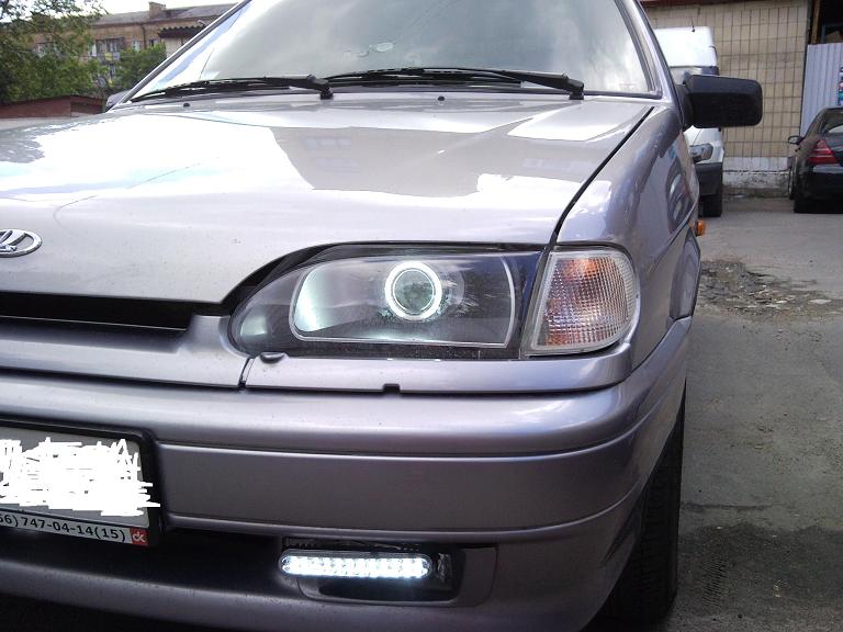

Потом проверяе, для сравнения как горит правая ксенон Н3, левая -}{ENITE Н3
Потом делаем точно также с другой стороны.Всё установил как светят нравятся
Вам Сказать как светят вечерние и ночное время?Могу сказать просто сказочно смотрите сами=)
