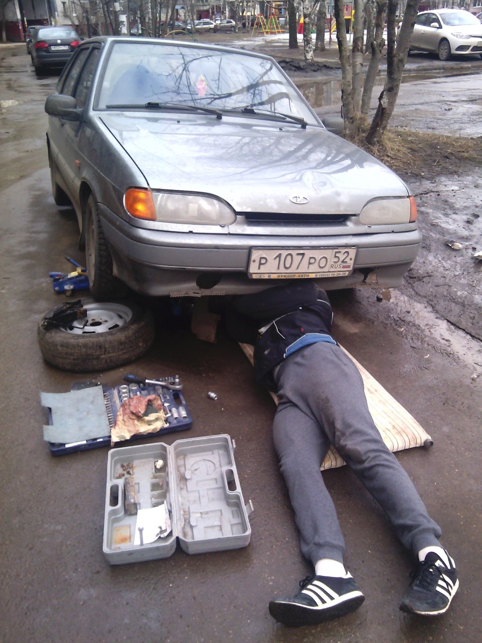

Едем довольные, по пути решаем заехать на карповский рынок за усилителем бампера, птф и всякой мелочевкой типа диодных ламп.Все купили, принимаем решение о том, что нужно съездить в шиномонтаж и проверить геометрию дисков, садимся в машину, завожу, загорается сигнализатор недостаточного уровня масла в картере двигателя. Отъезжаю, на асфальте лужа масла. Масло капает с поддона. Удивлены, т.к. удара не было. Поскольку лужа была не большая, было решено отправиться домой своим ходом. это порядка 8 км.
По приезду осмотрели все более детально. Итог — немного замят и дал трещину поддон, около сливной пробки.
Вечером этого же дня благополучно снимаем поддон и едем в кузовной цех ситроен чтобы заварить его. Идея не увенчалась успехом — тонкий метал в районе трещины легко прожигается сваркой. После нескольких безуспешных попыток принято решение залить его оловом.
По дороге домой были куплены прокладка, герметик и новое масло.
Поддон был успешно заинстален утром следующего дня.
