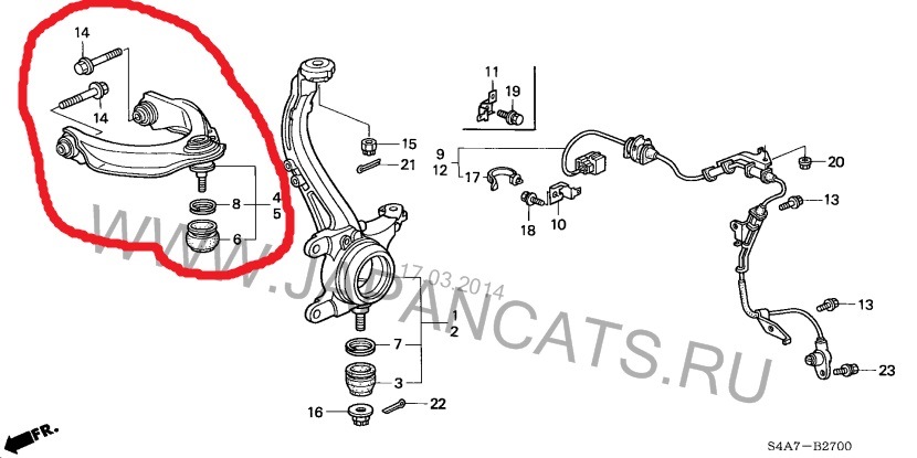

Недавно забрякало с правой стороны переда, загнлянул нагнулся верхний рычаг. Теперь появился интересный вопрос, подойдет ли он с японца, по existу 51450-S0A-003 (это маркировка рычага с японца), он указан в аналогах от производителя. Теперь вопрос имел ли кто практическое дело с таким, так как аналог брать не хочу, а оригинал на разборках только японский, вот и возник данный вопрос?

б/у не стоит, это же шаровая, аналоги тем более, там febest вроде, г**но редкое, а новая родная оч дорого
лучше поспрашай у кулибинов местных
Он просто развалился почти попалам, я даже представить себе не могу из-за чего. Видимо до меня хозяева сильно туда и не лазилили
на него особой нагрузки нет, тогда контракт бери
Да я вот так же думаю, тем более у нас владик достаточно близко, знакомые часто таскают машины, есть отличные экземпляры (как новые почти)

а номерок можно решения от америкоса если не трудно, и с япом одинаковые? По схемке один в один с японским.
04510-S84-000
спс, я не так понял, подумал что рычаг нижний от америкоса.
