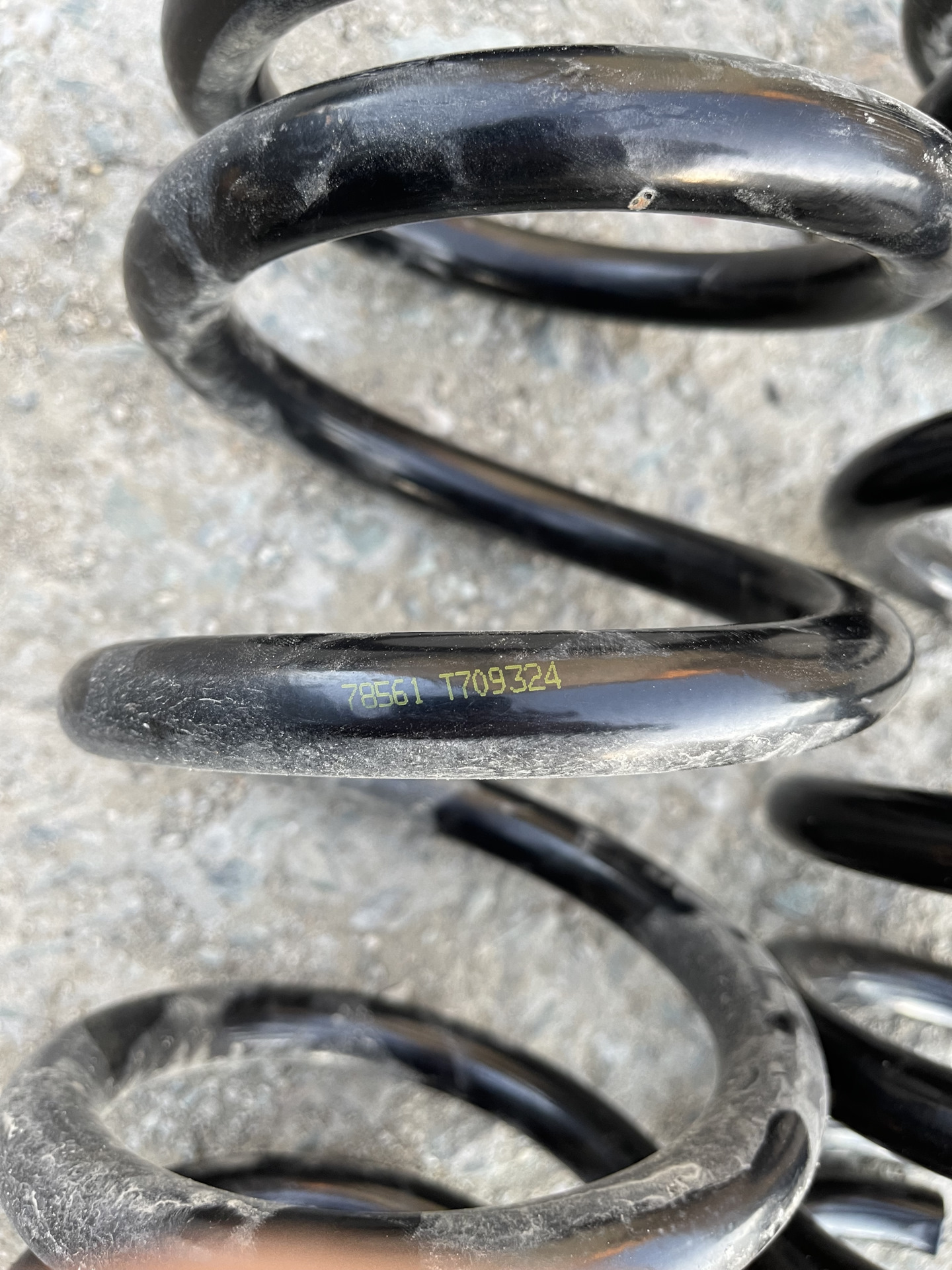

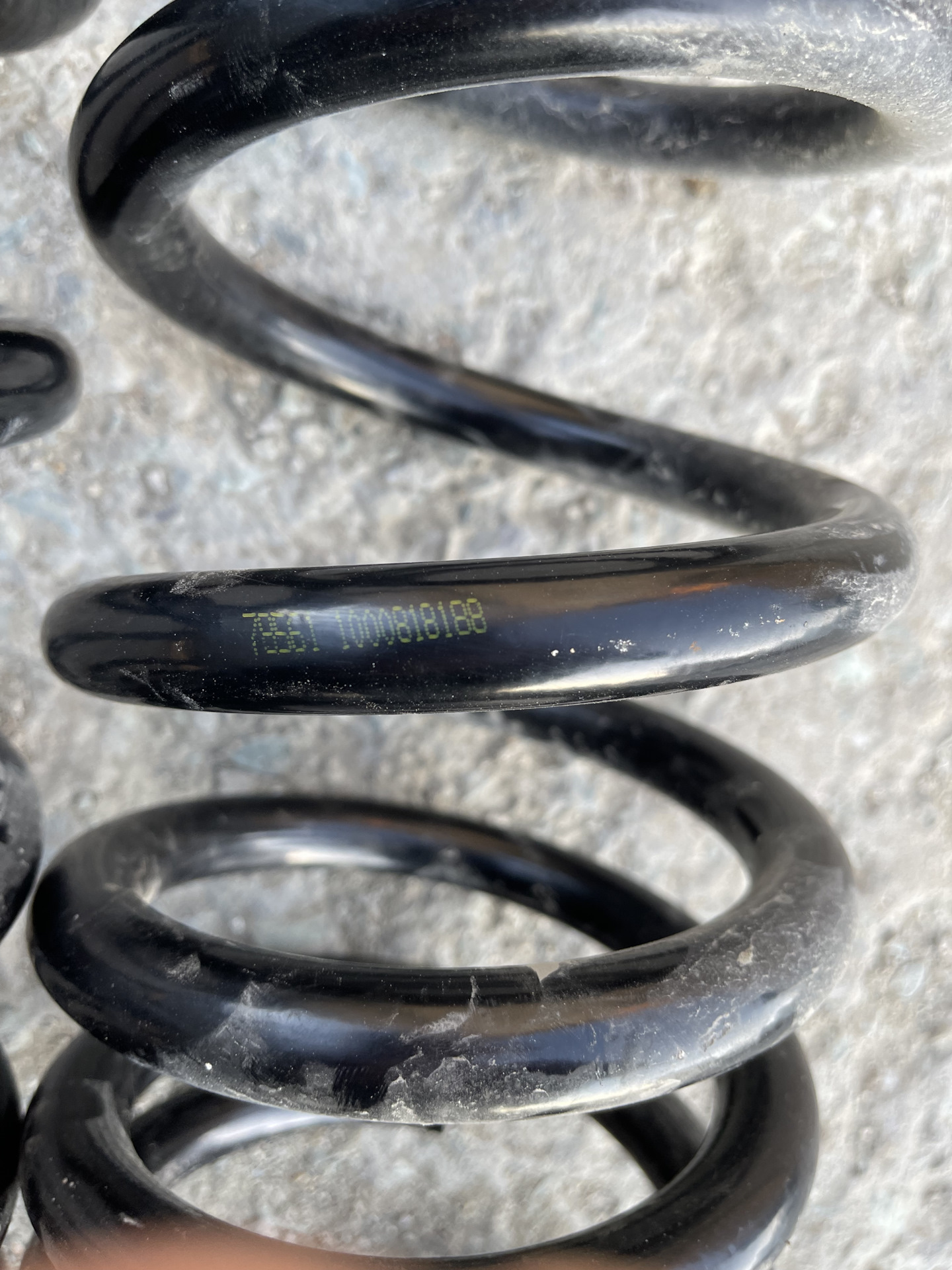

Пружины одинаковые, номера на самих пружинах из разных коробок совпадают, так что разницы между KILEN и LESJOFORS нет, только разный цвет коробки и каталожный номер.

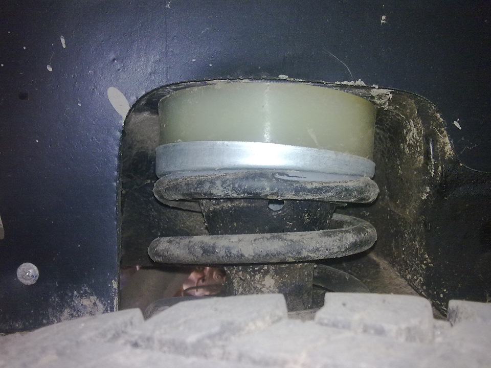

Для сравнения — родная задняя пружина
Сравнение с оригиналом:

Подскажите, купил такие же пружины, но номера не как у вас, или вторая часть номера которая начинается с T… может отличаться ?
скорее всего это номер партии
а как же тогда у вас и KILEN и LESJOFORS оказались с одинаковыми партиями ?
если вы читали запись, то в самом её начале перед фотографиями есть ответ на этот вопрос:
"Производитель один — Lesjofors Automotive AB. Пружины одинаковые, номера на самих пружинах из разных коробок совпадают, так что разницы между KILEN и LESJOFORS нет, только разный цвет коробки и каталожный номер"
так а я о чём ), что вы купили пружины в разных коробках, пусть даже они абсолютно одинаковые и партия одна и та же получилась . Ладно один номер каталога, но партия
