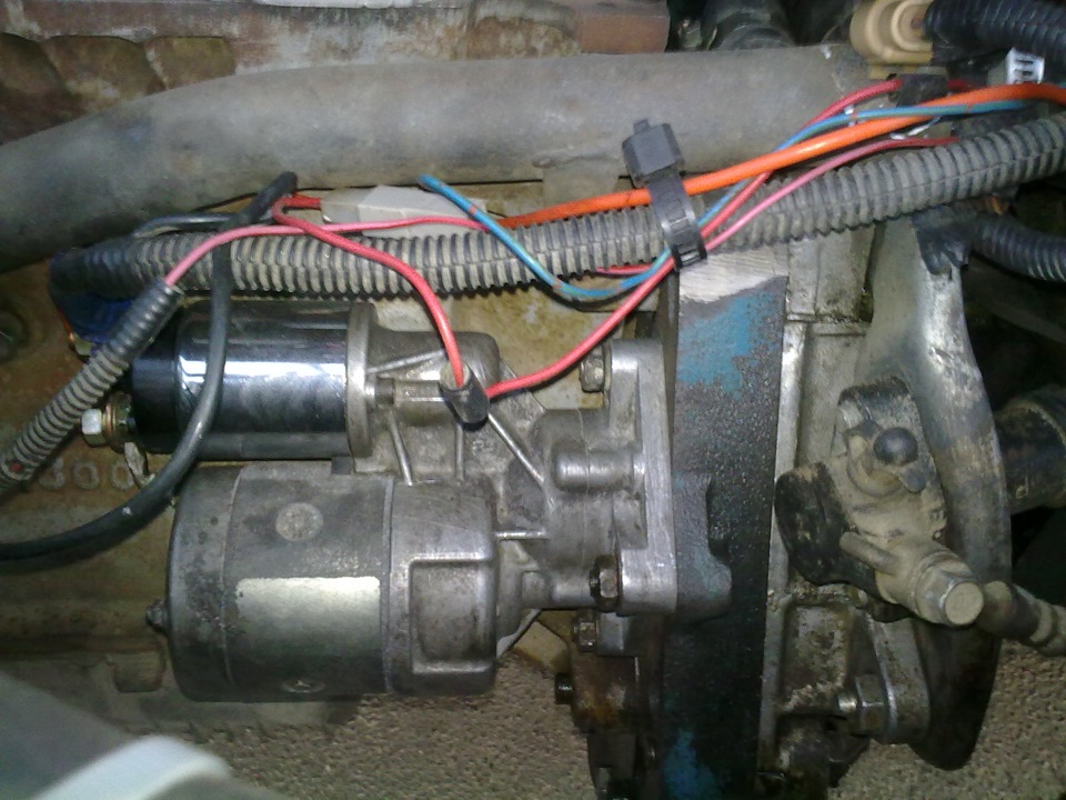

Немного фото:

а ты через какую-то проставку ставил?плиту или как?просто так коробка же не становится
Да. Через переходную плиту. На первой фотке, между стартером и КПП ее увидеть можно, с остатками миней краски. www.drive2.ru/l/2890294/ а тут она во всей красе.
