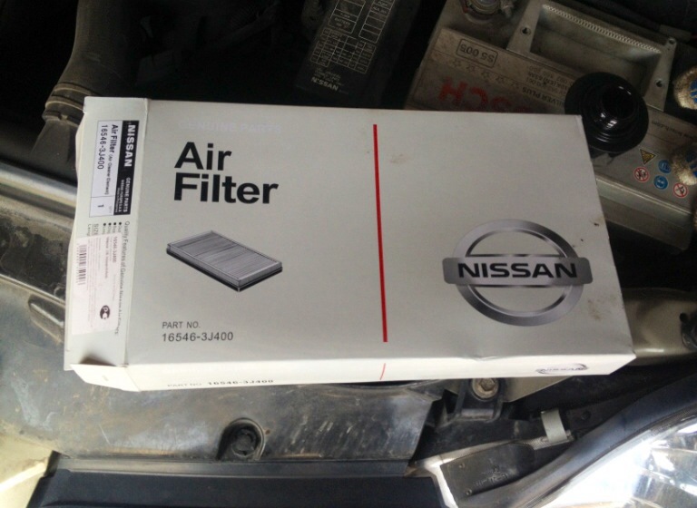

vasko68sl почитай у одноклубника или пообщайся с ним как он ездил 4 года на таком же масле оригинал и после вскрыл движок и обалдел от увиденного хотя масло менял через 8тыс и теперь на мотуль хочет перейти.
спасиб! я ж уже читал о Мотюльке, поэтому тем летом и перешел на него, но вот сейчас опять решил перейти обратно, так как за счет Мотюльки я не избавился от непонятного дребезжанния под капотом при заводе после ночного простоя! я про клапана, у Мотюльки вязкость по ходу не подходящая, или фиг его знает, что уж заливать; сто людей — сто мнений!
Почему решил с мотюля на оригинал перейти? а че с братом то?
масло обладает не совсем нужной вязкостью, после длительной стоянки при заводе как-будто клапана поддалбливают!
так это гидрокомпенсаторы пока маслом не нальются — щелкают, звук как раз клапанов…
налились и побежали тихонько…
ты хочешь сказть от родного такого эффекта вообще нет? не верю
хотя я даже не прислушиваля особо- или не слышал
точнее слышал — когда веретенку промывочную заливаешь — вот они тогда вовсю щелкают
От родного такой же эффект)!
ну это в какой-то степени нормально — надо чтоб гуру послушал один раз и сказал — возможно человек который слушает сотни движков и ущучит разницу в тембре и длительности — но в приципе если через пару секунд проходит стуканье — то так и должно быть…

то что у тебя на картинке свечи — действительно нжк
причем стандартные — NGK NORMAL
причем рекомендую сразу платиновые или иридиевые
— даже дилер их ставит при плановой замене
у меня двигдо 1.8 но и для QR20DE разницы нет и я как то решил подешевле поставить свечи штатно вот такие
+ 22401-AU015 Nissan Свеча зажигания обычная с плоским цилиндрическим анодом, одним катодом (на самом деле CHAMPION NORMAL)
так вот это свеча аццтой… на морозе были проблемы завестись через пол года их эксплуатации.
только эти теперь ставлю — какие дешевле на момент покупки оказываются:
+ 6240 NGK Свеча зажигания иридиевая
+ 22401-5M016 Nissan Свеча зажигания платиновая
обе с конусным анодом, одним катодом
по фильтрам — только недорогое использую:
+ 9.1.30PU TSN Фильтр воздушный (полиуретановый корпус)
+ GB-9658 BIG Filter Фильтр воздушный
+ 9.7.20 TSN Фильтр салонный
+ AG 549 CF Goodwill Фильтр салонный
Да я прекрасно понимаю, что все это маркетинговые уловки и мы часто переплачиваем не совсем обоснованно, да и не все золото, что стоит до хрена))!
в данном случае — я имел ввиду из своего опыта — свечи — лучше подороже — не нормал а platinum брать — они на морозе реально лучше заводятся (это я к тому что ты чистку форсунок собрался делать — мне тоже предлагали, но свечи поставил — и помогло)
ну а фильтра можно как мне кажется использовать из бумаги, неосвещенной именем ниссан…
да я как-то и не решился пойти на чистку инжектора! а платинум я так же уже пробовал, не разочаровался!
