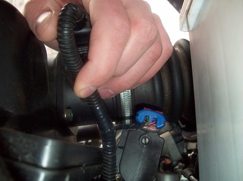

Привет, короче вентилятор на прямую работает, снял фишку с датчика, он не запустился, завожу машину а он на холодном двигателе запустился, я заглушил выключился. Проверил ошибки появилась одна обрыв цепи датчика включения вентилятора, я сбросил походу прописалась при снятии фишки, грел мотор а вентилятор так и не включается, наверное полюбому датчик.
Если скинуть фишку с этого датчика то вентилятор должен сам включиться, я так думаю, но это только завтра проверю
Может это то?
Оно. Скорей всего датчик под замену. Ну или проводка где хандрит к датчику температуры.

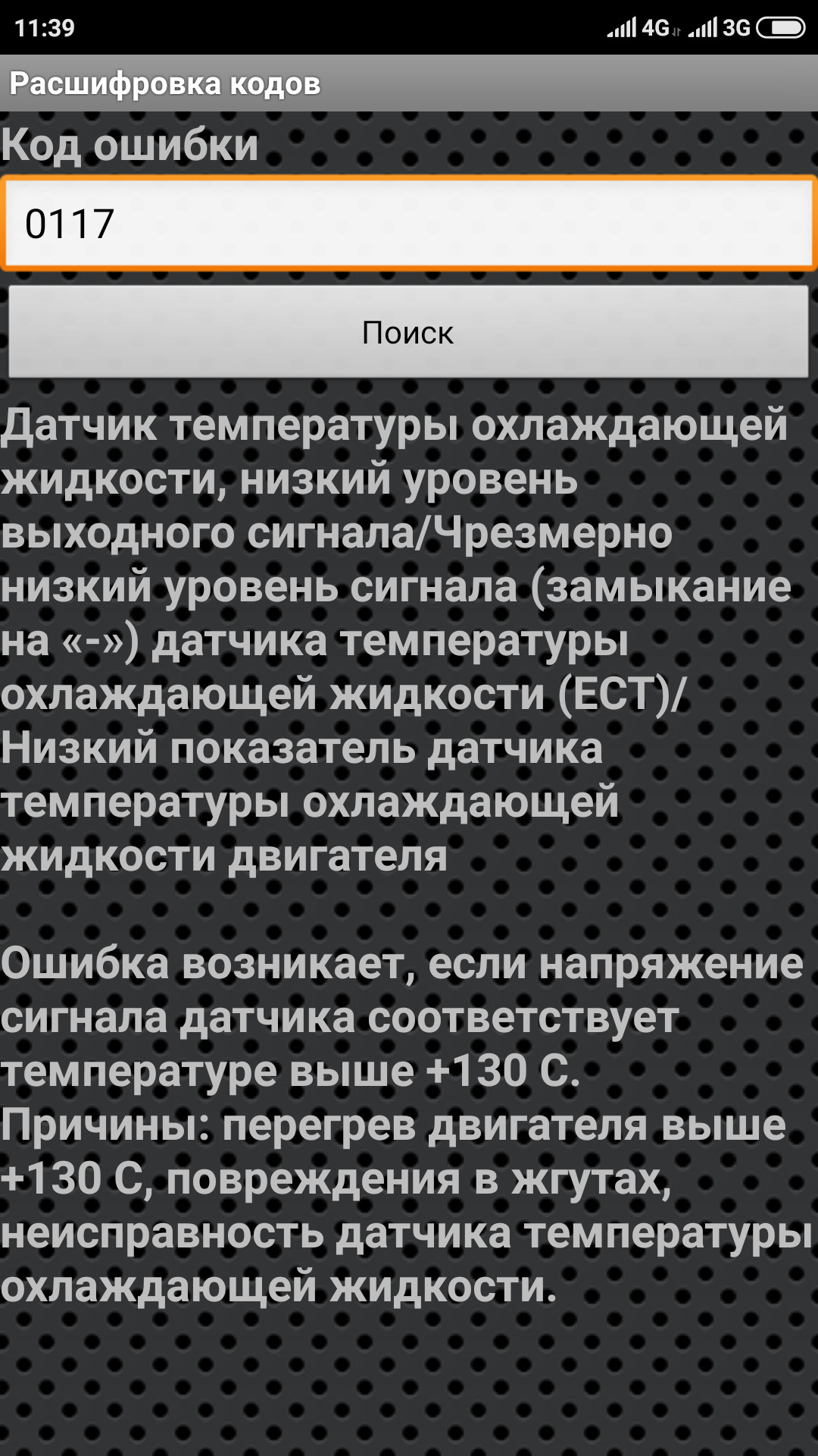

Привет, подскажи есть ли на калине датчик включения вентилятора охлаждения, мой не работает вентилятор, он заклинил перегорел предохранитель, я заменил его и реле тоже, а он не включается всё равно, мне сказали что датчика такого нет, что включает его мозги
Привет. Все верно тебе сказали. То есть ты поменял вентилятор, реле и пред, а все равно по нулям?

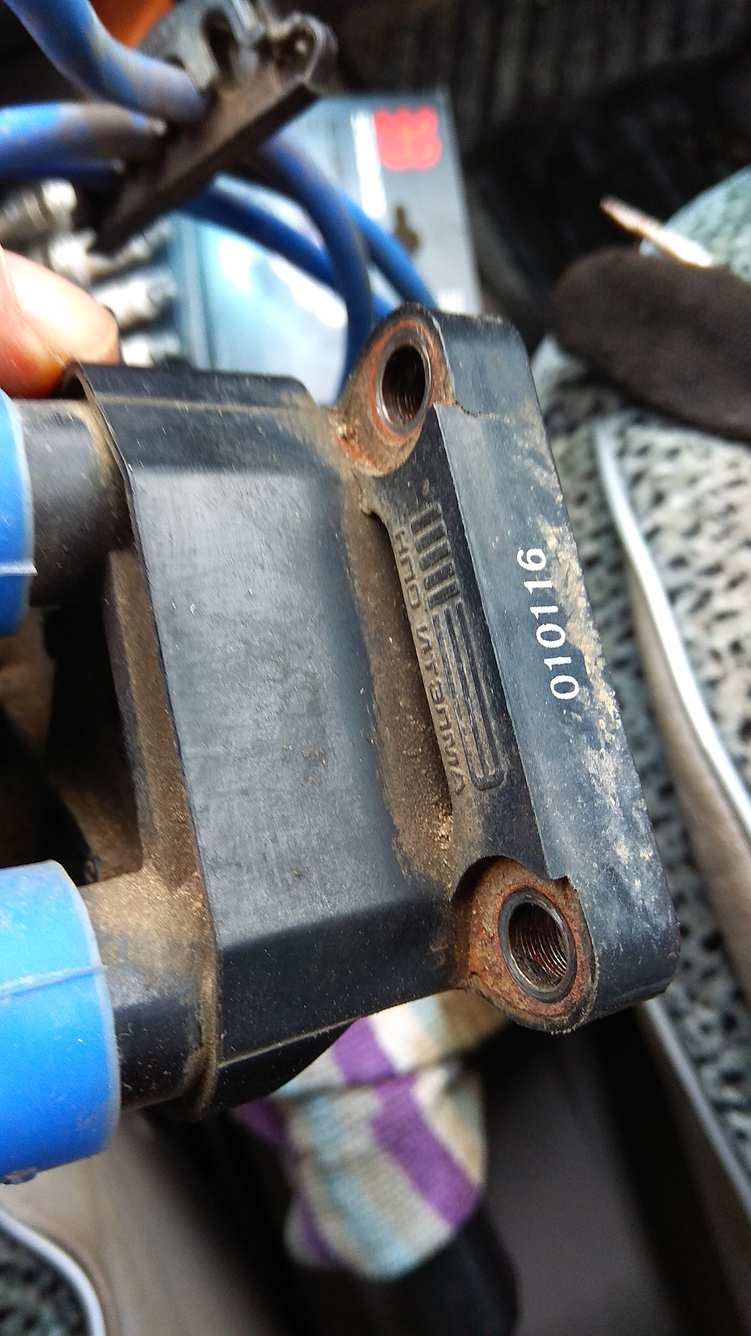

Интересно а с 2115 и калина, катушки одинаковые обе 8 клапанные
Про взаимозаменяемость хз
На креплении это что не пойму трещина, мляяя я только щас на фото увидел, и играет ли она роль или просто место крепления

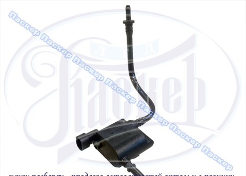

Тоже цокал иногда, думал клапан, потом узнал, что это клапан адсорбера. Это слышно хорошо, когда снимешь его с крепления ресивера и ухом к нему.Да и в руках чувствуется.что он чуть подёргивается при цокании.
И у меня на калине давно поцокивал. Щас вот ходил машину чистить — с выходных не заводил. И уж слишком сильный цокот пошел. Надо что ли его попробовать совсем отключить…
совсем нельзя — он же бензобак "проветривает" и влияет на работу двигателя. Его если только прошивкой отключают, если не ошибаюсь. А так проще отрегулировать и пусть себе работает бесшумно!
сегодня заметил это стрекотание клапана на ХХ. газу навалишь, замолкает, но через некоторое время на ХХ опять свою песню поёт. знал, что это лечится, но как хотел именно сегодня вечером почитать. а на его работе это никак не скажется?
не скажется, если не перекрутить слишком много. Я все подробно написал. Я два года уже так ездию и никаких проблем
Спасибо. Попробую прокрутить, хотя сегодня не заметил стрекота

а у меня щелкает как будто под клапанной крышкой. может это так отдаётся туда от адсорбера? странно. на хх стоишь и стук такой как клапан обычный стучит. ( слышно
кладешь руку при щелканье на сам клапан адсорбера и если рукой чувствуется, то значит это он
ок. спасибо. то есть может и он щелкать и отдавать в клапанную?
Просто может так казаться, а может и не от него щелчки. Пока руку не положешь — не поймешь
