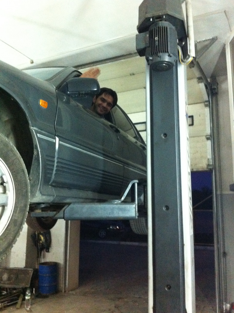

Тот, кто ищет, тот всегда находит. Буквально в 200 метрах нашли СТО где ребята занимались именно этими проблемами. Так как уже был вечер и ребята очень устали они тоже не очень хотели браться за работу, но озвучив сумму в 600 грн взялись за ключи и начали менять. Подняв машину на подъемнике, слегка расстроились, так как был полный привод и геморроя по замене намного больше, чем при моно приводе.
Но поскольку их было 2-е, они очень быстренько раскидали весь передок и добрались до коробки.
А там картина маслом… Весь колокол в масле (течет сальник коленвала), диск сцепления просто сгорел, метал на выжимном сгорел, был черный (даже не синий), а на маховике была трещина.
Ребята сказали, что замена незначительно улучшит работу сцепления и до Киева должен доехать, но все остальное под замену в срочном порядке.
Быстренько все собрали обратно. Залили масло в коробку, долили в раздатку. Прокачали сцепление и… пробный заезд.
Двигатель по-прежнему калечно работал, постоянно глох и нифига не разгонялся, но сцепление практически не буксовало. Вернулся обратно в бокс. Ребята мне подняли обороты ХХ, открутив болт на дросселе. Я с ними рассчитался (600 грн) и мы с другом поехали обратно к родственникам домой. По дороге я понял, что в принципе на таком сцеплении вполне реально доехать до Киева. И единственной проблемой был расход. Но доехав до дома расход составил 15л. Пересчитали сколько осталось денег и сколько км надо проехать, плюс оставить на экстренный случай, решили, что будем ехать. Пораньше легли спать, так как подъем запланировали на 6 утра. Измотанный такой нервотрепкой я моментально провалился в сон.
