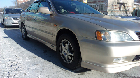

Во время разгона что-то подстукивает, не пойму. Ощущается при нажатии педали газа, не сильно, но напрягает. Придётся загонять на осмотр.

Думаю, проблема стука было решена. Заменены передние суппорта вместе с втулками.
… а стук происходит, однако, из-за обычного износа суппортов и их втулок!
Однако подушки АКПП…
да. да, да, так оно и было…
абсорбер скорее всего при нажатии на педаль газа, тук тук тук в районе коробки)))
Стук как-то сам по себе исчез! Тихо и незаметно, короче так и осталось загадкой.
Посторонний стук как-то прошёл сам собой, так и остался загадкой…
Детонация может?
Скорее всего стойки, у меня тоже был удар в правый бок (вернее до меня), потому что при разборе оказался погнутым шток стойки. Заменил обе передние стойки на контрактные, но видимо качество этих стоек оставляет желать лучшего. Хочу заменить на KYB, но не могут подобрать под этот кузов. Ты не знаешь, стойки с UA-2, UA-3 подходят? Потому что такие у них есть в наличии, а родные с доставкой из Японии, как мне там сказали обойдутся 9000 одна стойка.
ничего себе 9 за одну — это много. Про сходство с другими кузовами не уверен, хотя визуально они похожи
Конечно много! У меня остались снятые стойки, отвезу, покажу, пусть сравнивают
