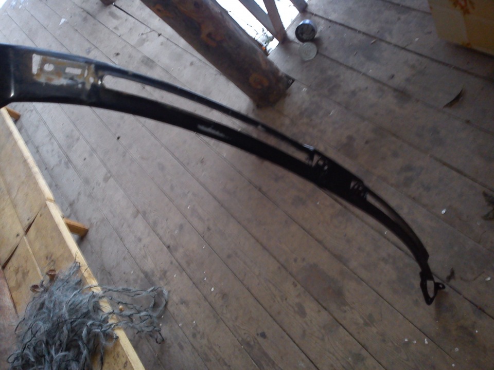

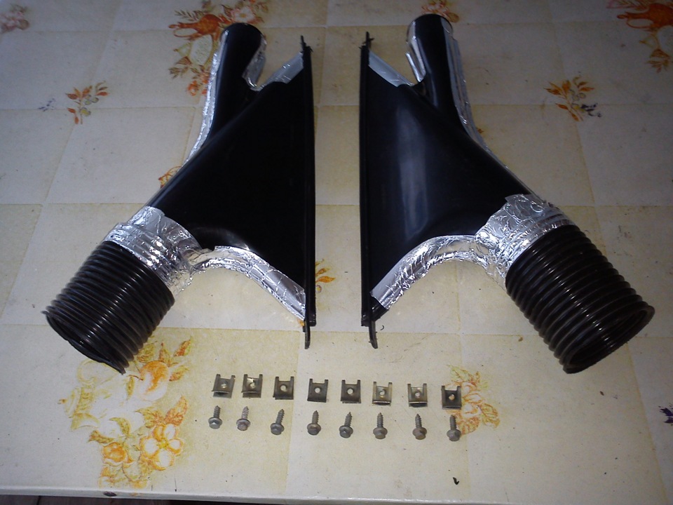

собираем патрубки

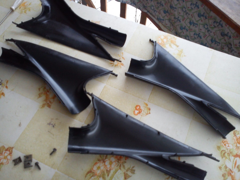

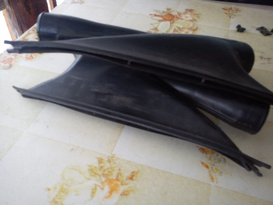

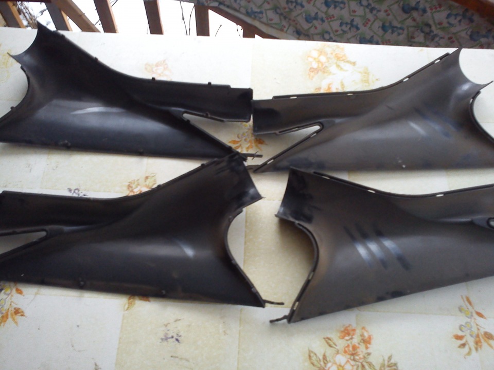

патрубки с печки газ 3110

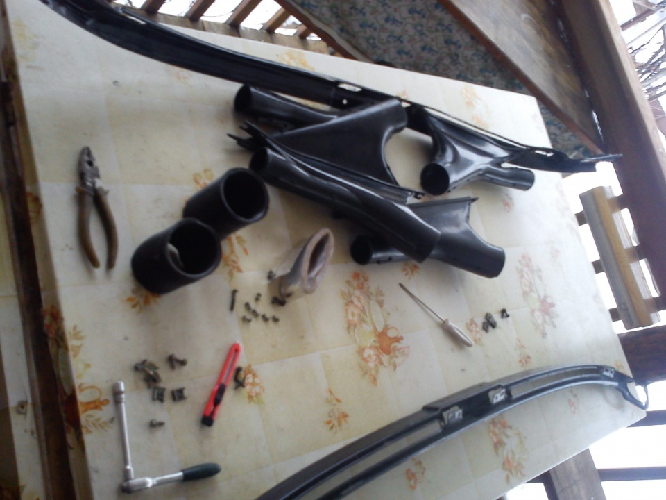

для начала заменил

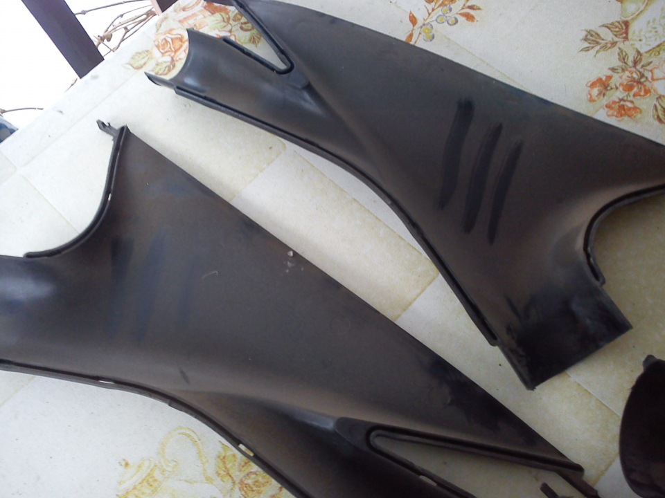

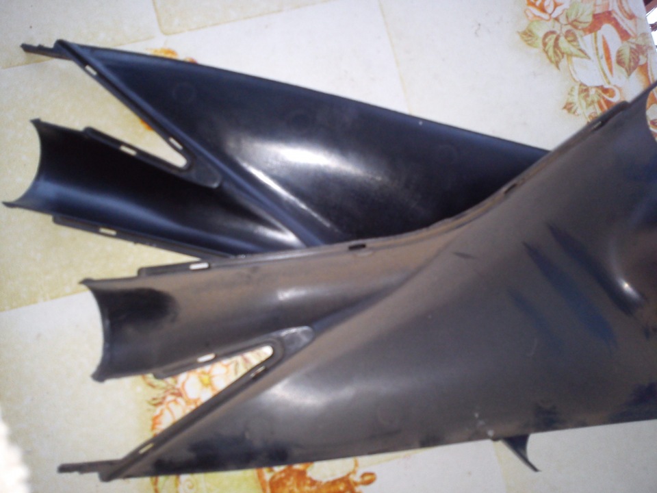

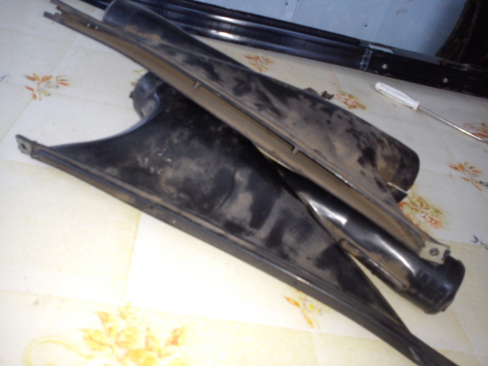

что бы все было в лучшем виде разобрал и почистил их, совсем уж грязные они были
поменял вот эту штуку, она от газ 3110, от 105 была мятая, -ее в утиль

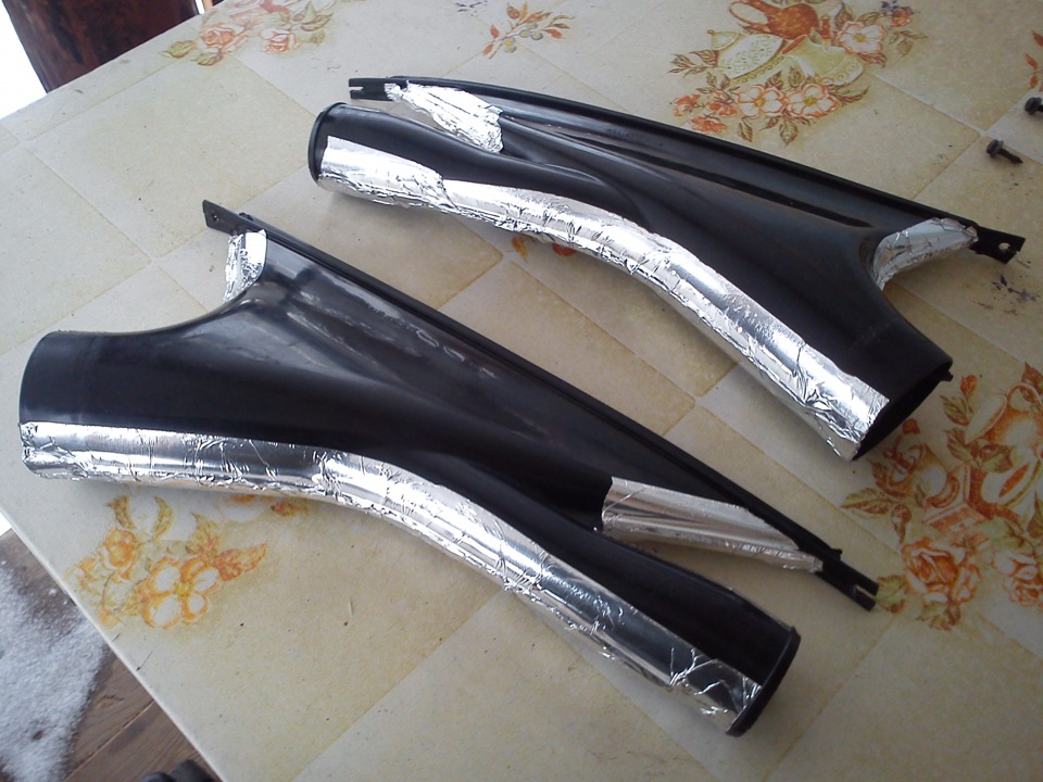

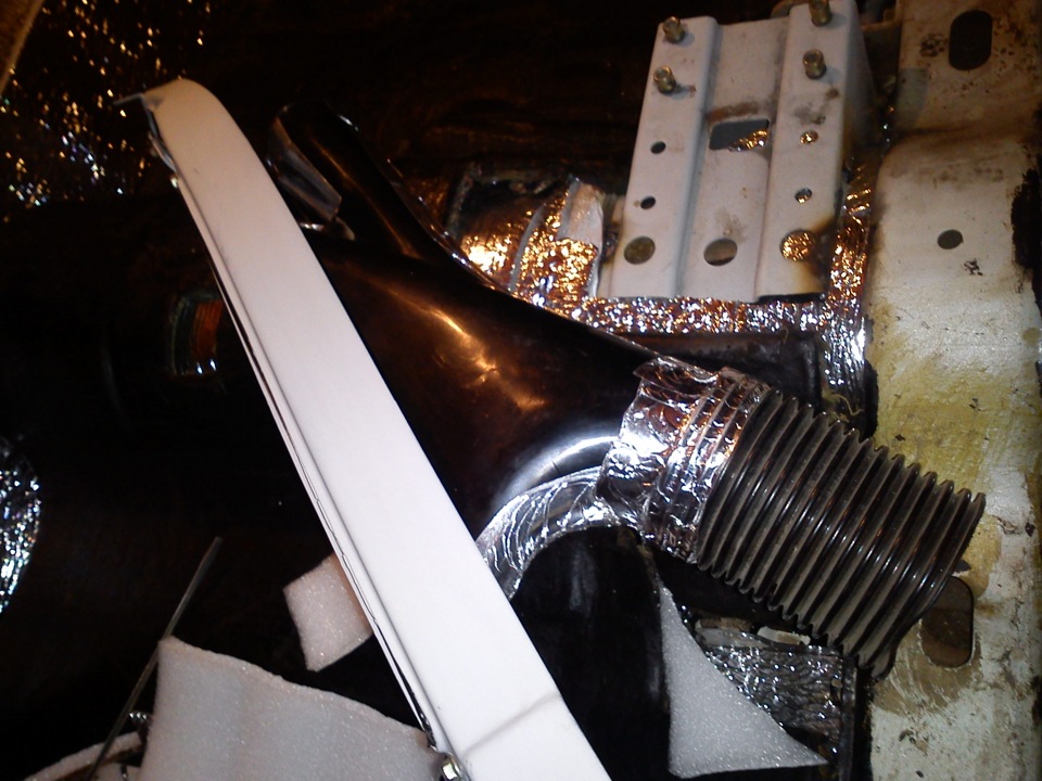

собрал воздуховоды, и легкий тюнинг вентиляционным скотчем, для лутьшей их работы
далие обклеил вместе гофрой

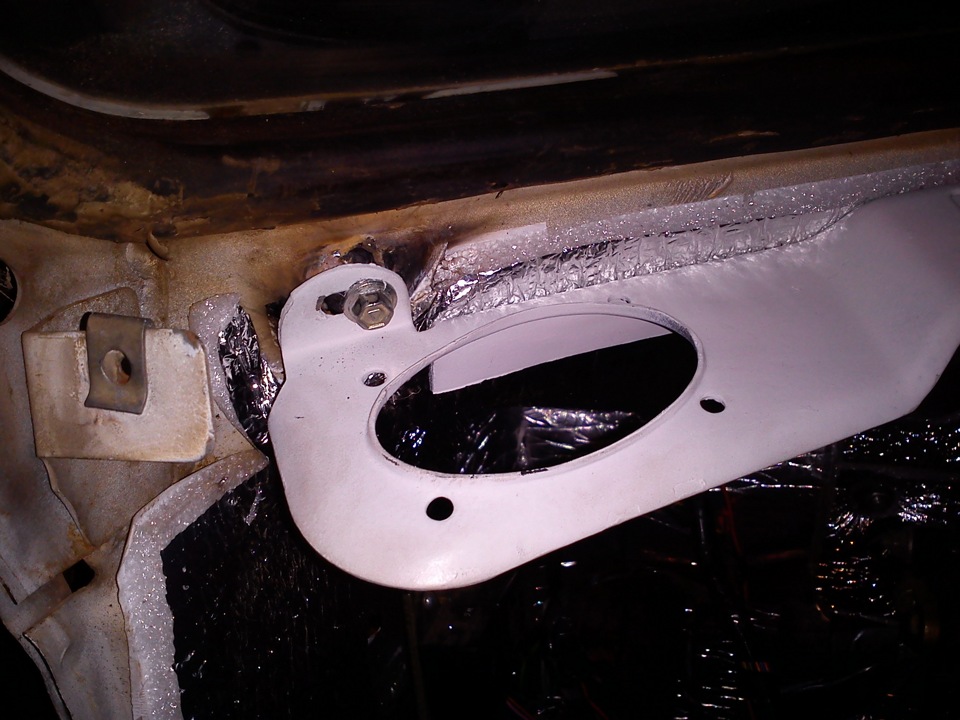

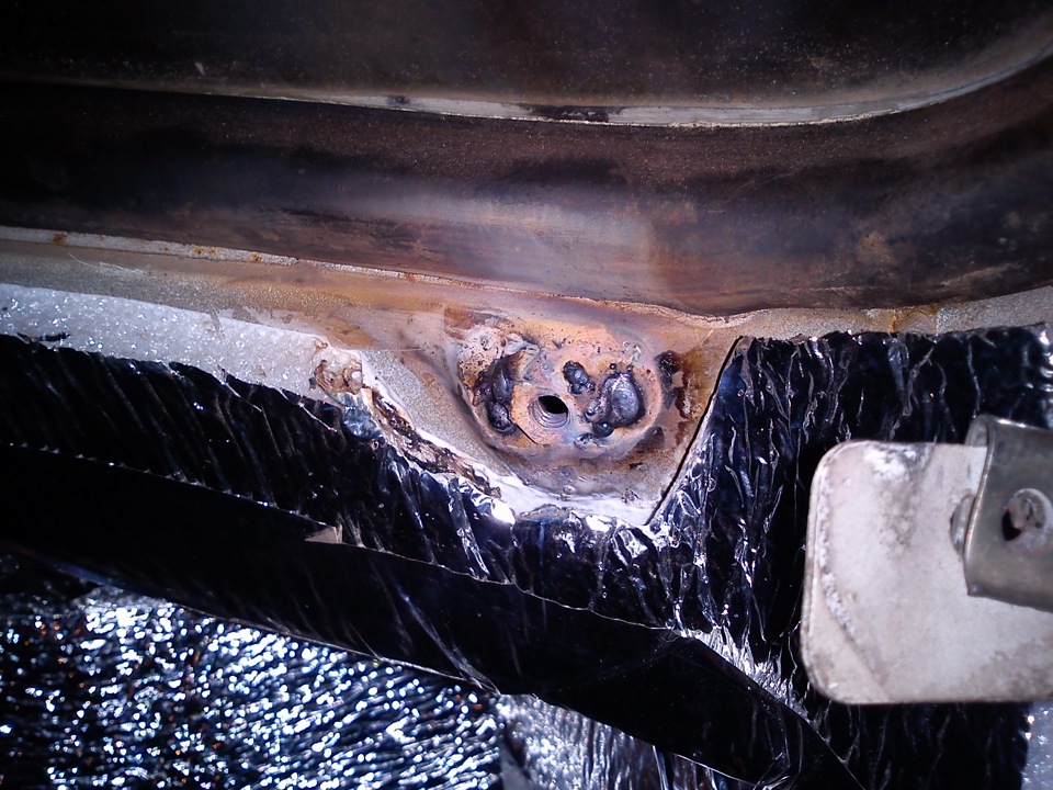

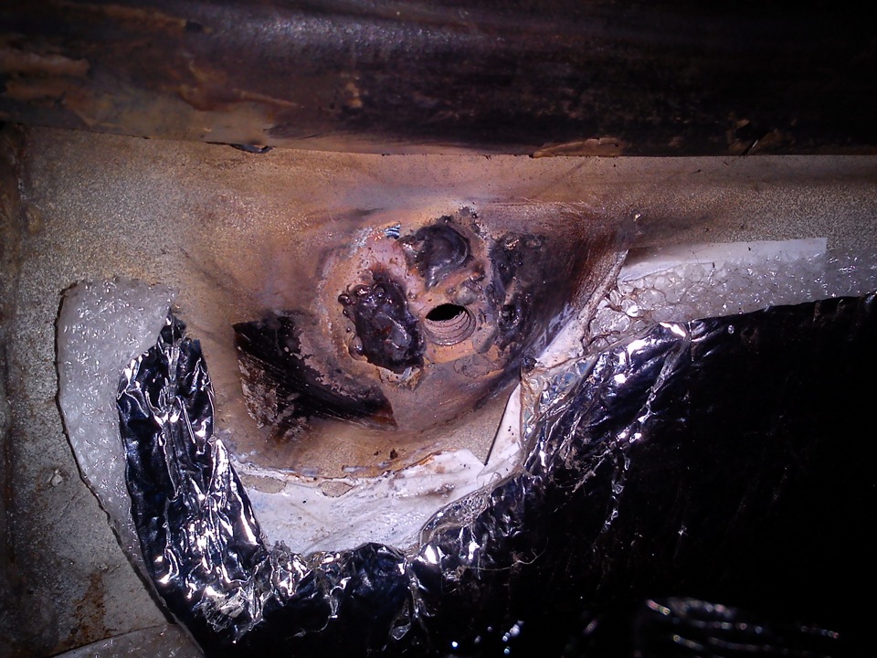

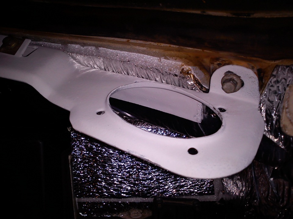

для установки этих патрубков в газ 2410, нам необходимо приварить две гаечки в угловую зону лобового окна

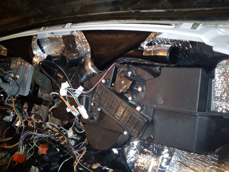

… собрана
… и на месте

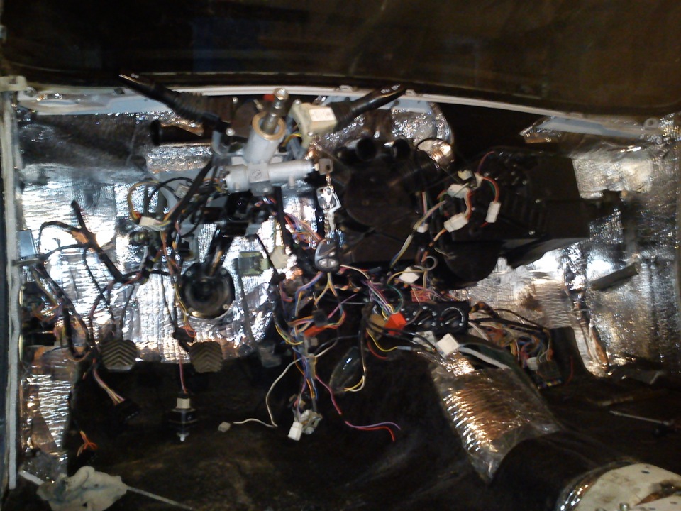

…и как все выглядит теперь
кстати, также заварены и промазаны шовным герметиком воздуховоды холодного притока воздуха, по центру

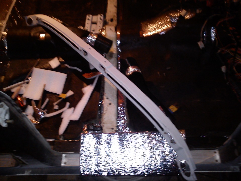

а потом можно будет надеть родную торпеду? 2401?
для установки панели 2410, надо снимать эту конструкцию
либо 3110, либо 2410
а в чем разница, у меня от донора все эти патрубки и вот штуковина куда еше динамику прикручиваются есть, )))) Или печка другая?
вот эта конструкция будет мешать установке панели 2410
без нее не встанут паттрубкт я полагаю?
на эту конструкцию садится панель 3110
а панель 2410 садится прямо на кузов, т.е. патрубки прикручиваются к панели 24
Понял, тоесть она не нужня если захочешь скажем печку от 3110 а панель от 2410
