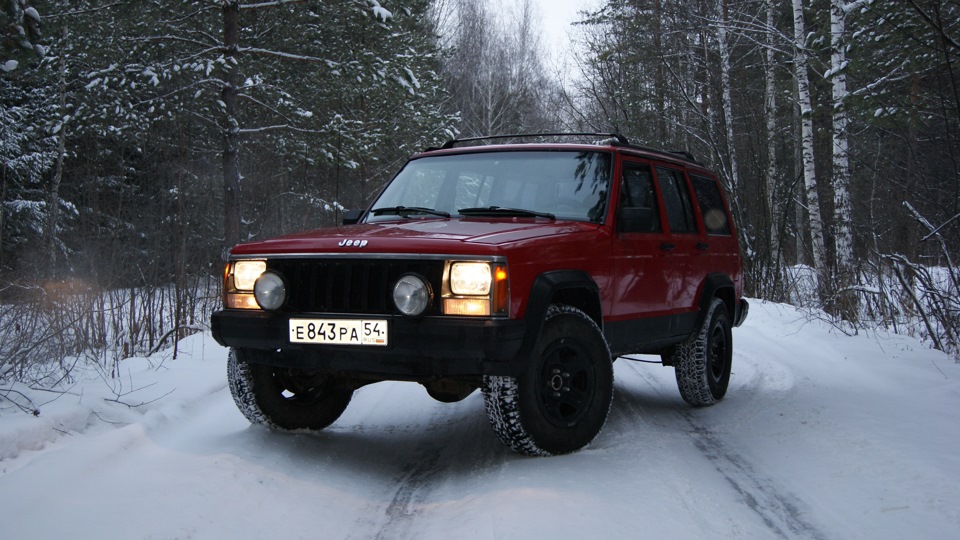

Оттартали меня в сервис к товарищу…ну что конечно первым делом дернули капот и решили еще раз попробовать завестись…все так же схватилось трепыхнулось сердце и утихло…медленно придаюсь унынию и встаю в позу покорности.
В этот раз решил не закупаться всем и вся…решил сначала выявить болячки все же…конечно для перестраховки взял я бесхозный бензонасос у одного небезизвестного в кругах джиповодов человека так на всякий случай…ну по порядку.
Значит залез снял датчик хх прочистил поставил, пробую завести результата ноль.
В рампе давление есть, не то что бы фонтан бензина хлынул при нажатии на нипелек но все же чуток брызнуло…так как товарищ(он не любит что бы его я афишировал и рекламировал) мастер толковый и рукастый я ему доверил сдергивать бензонасос да и двоим там делать не чего…да если честно руки не хотели ни чего делать…вообщем достал он мне этот насос замерили все, все в норме заодно сделали датчик уровня топлива и воткнули на место, дело не в насосе…Хотя насос все же я закажу новый по производительней…
Ну что я впадаю в отчаяние)) и сильнее придаюсь унынию сижу ем торт и пью кофе размышляю как я прилип и на сколько…как слышу дрынь брынь и все работает
я во второй бокс, а там стоит мое чудо и все работает…
Вообщем искать нужно всегда шагая от простого…я сам вроде не дурак и советую людям куда лезть но я предположить не мог что в моей машине может нае.выйти из строя балластный резистор …вот он перед глазами почему я туда не залез и не замкнул его …не знаю…я почему то начинаю как то обхватывать глобально, а тут все просто…
Заказал я резистор ценник копеечный 370 рублей приедет вместе с сальниками через неделю.
Все решилось.

Подскажи пожалуйста, где он(балластный резистор) находиться, а то такие же симптомы-заводится и глохнет, на него грешу!
Если лицом к двигателю стоять то с правой стороны ближе к лобовику
вообщем между гтц и левым крылом он на двух саморезах к кузову прикручен…хернюшка такая керамическая…сдерни провода с клем и соедени между собой если причина в нем мотор с пол пинка стартанет…удачи в позновании джипа)))
Спасибо большое!
И без него можно ездить, ничего страшного.У меня там пред стоит большой на мамках…Но если хочется чтобы все по заводу было, то это как говорится хозяин-барин=)
А сопротивление этого резистора какое знает кто?
Скоро новый приедет скажу
не раз слышал об этой проблеме на XJ, но у меня как я понимаю этого резистора нет :-)
многие его просто выкидывают)
Легко отделался, однако.
Когда мне удалось завести жып после долгого простоя, после завода он дергался и глох, и помня наставления на форумах -сразу кинулся к балластнику, замкнул его провода через предохранитель, так все и стоит. Вот интересно, на сколько не критично его отсутствие?
не особо критичное…ну раз инженеры придумали значит должен стоять…
