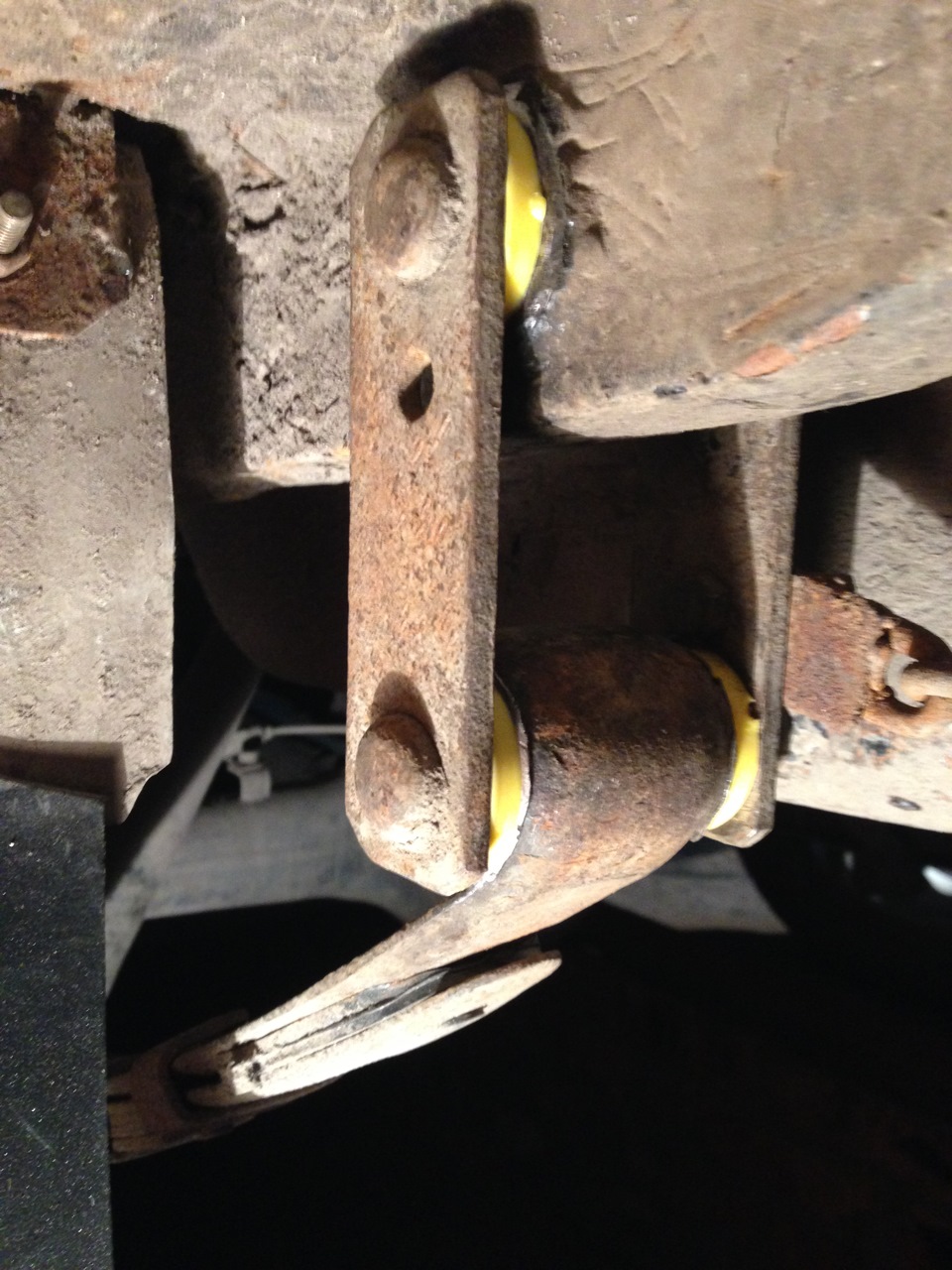

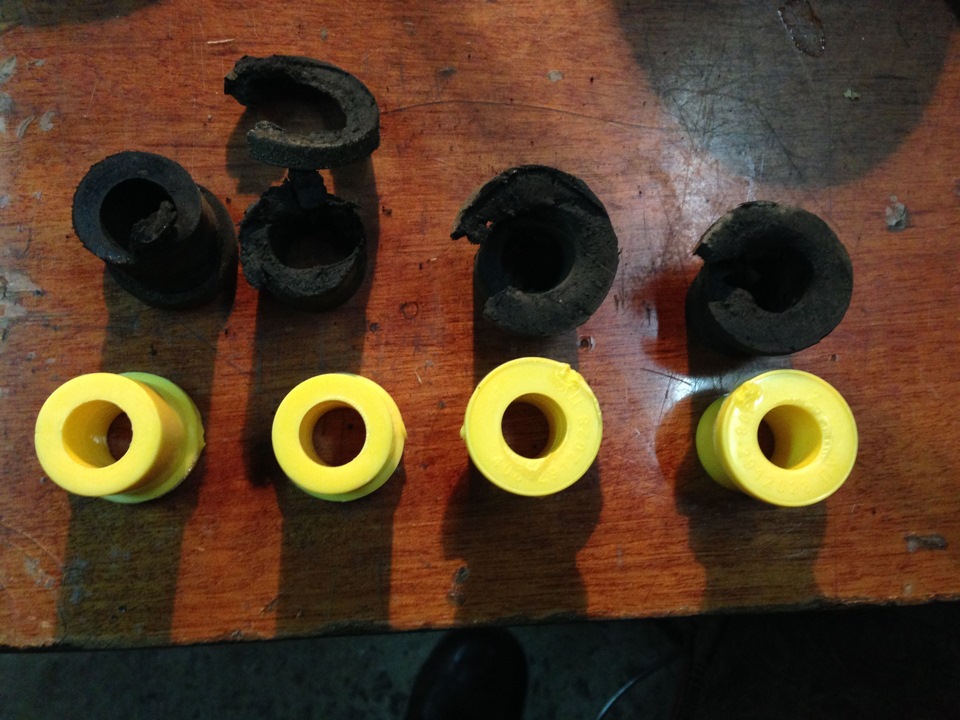

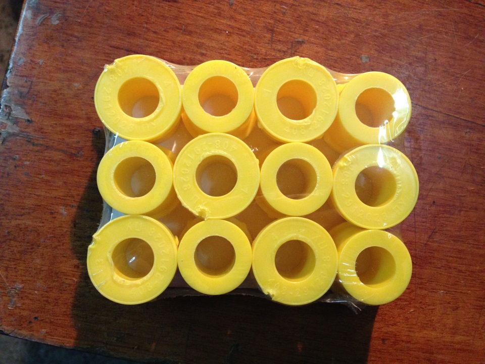

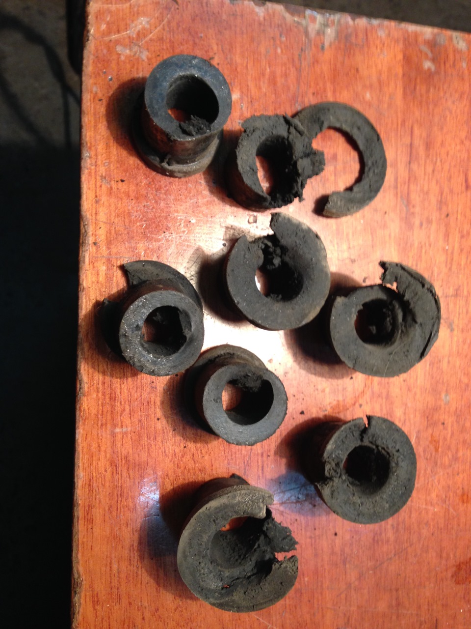

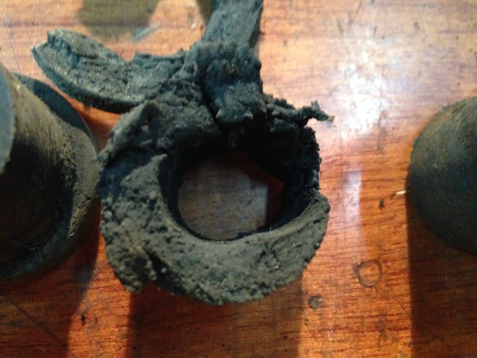

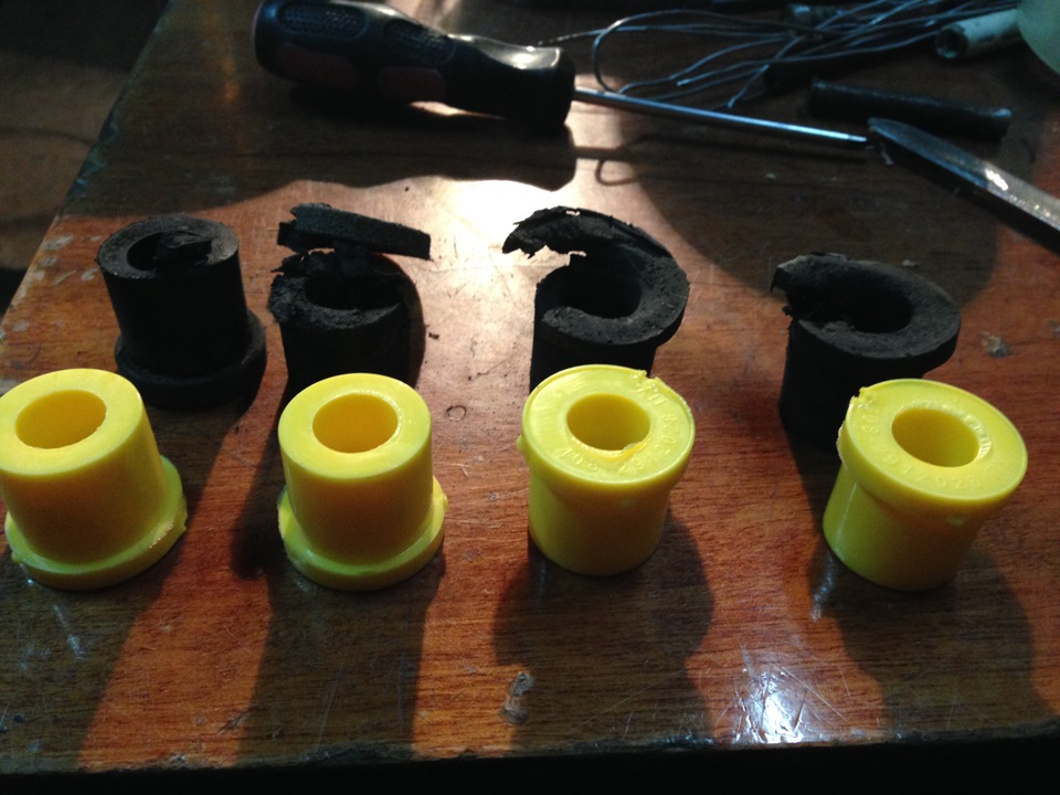

Замена рессорных втулок — это уже традиция, через каждые 2 — 3 месяца приходилось менять. А последние отходили две недели, по этому решил поставить что-то долговечное. На авторынке наткнулся на полеуретановые втулки. Были двух видов, первые те, которые я взял. Их штампует Россия и вторые якобы "Итальянские", комплект висел на нитке) И цена Российских — 90грн, а Итальянских 120грн.

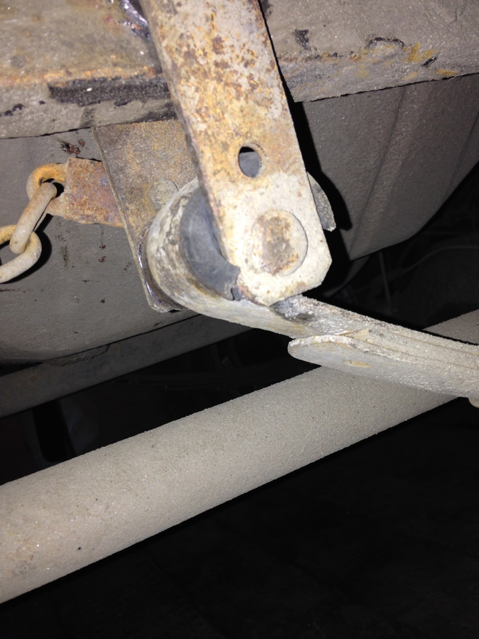

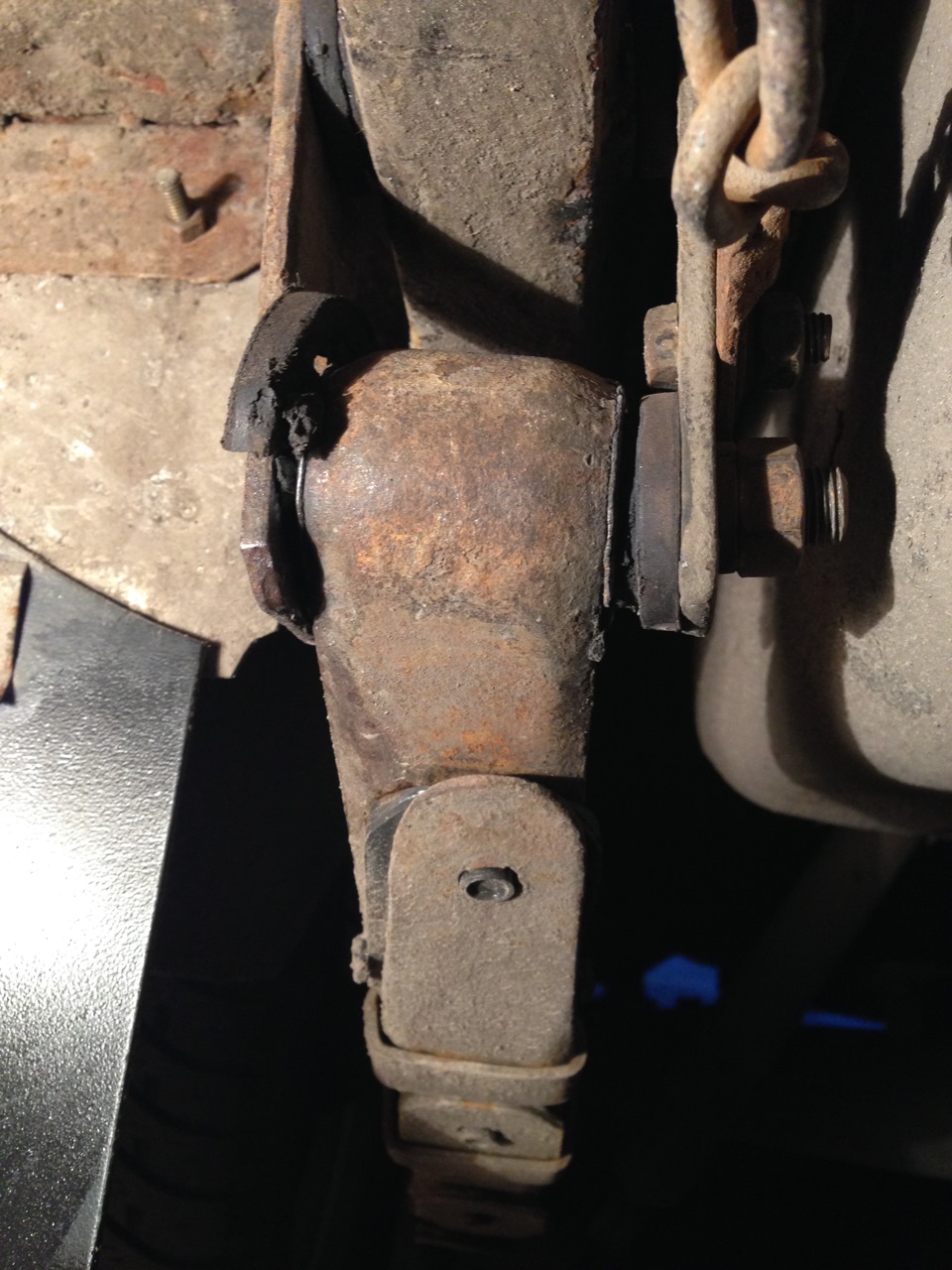

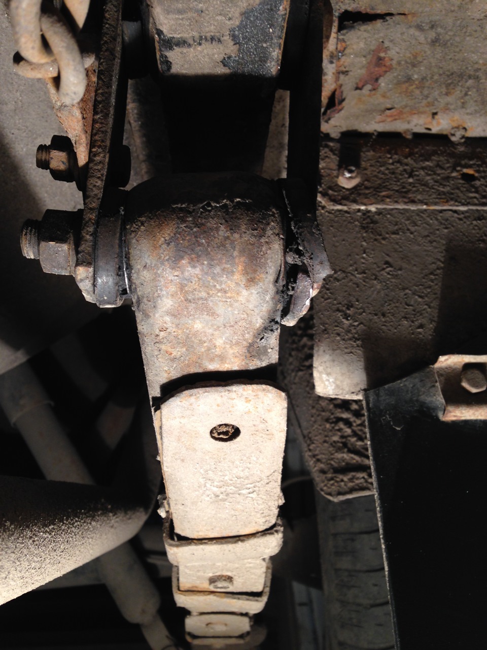

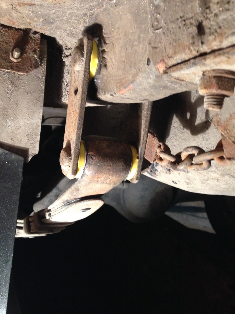

А что там за цепь?

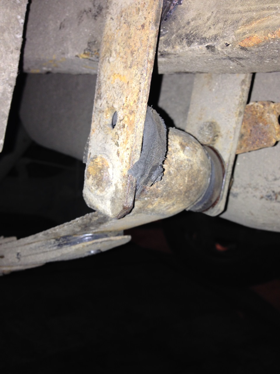

Это я рессоры проклепал, немного перестарался, и на скачках серьга угодила вперёд и уперлась в лондерон. Решил приварить цепь чтобы решить эту проблему

Есть вопрос — как показали себя эти втулки за два года?
Отлично, ни малейшего намёка на износ

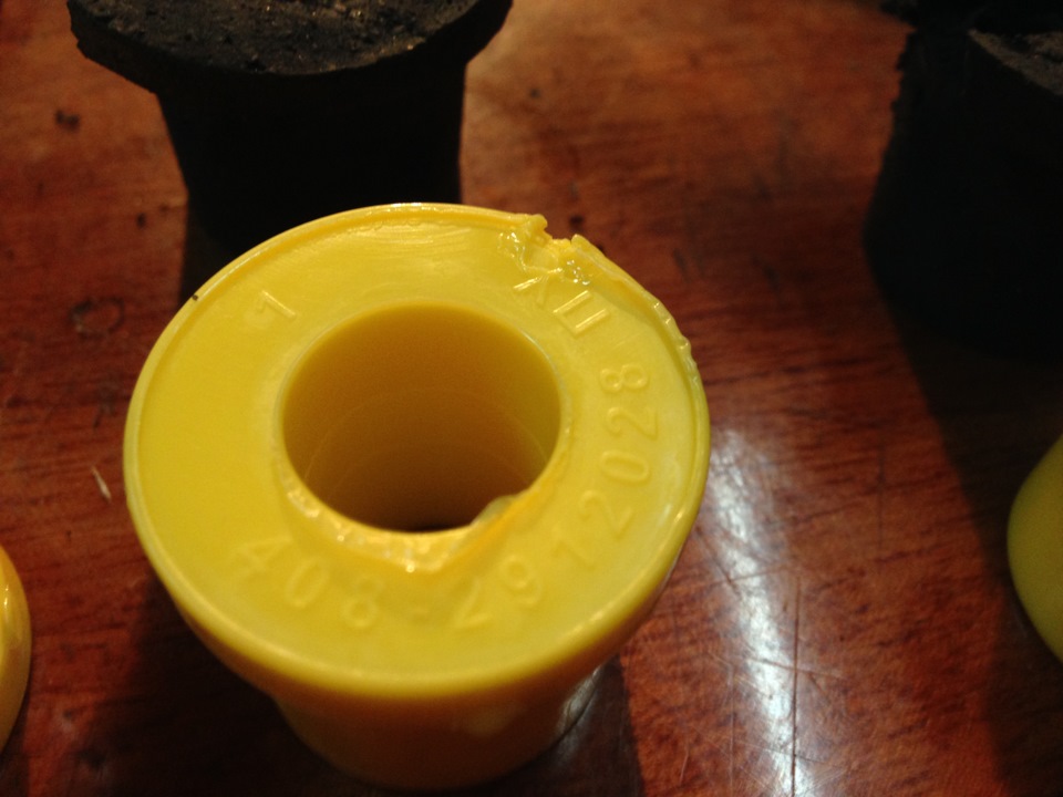

Это не настоящий ПУ! такие стоят 10 грн штука.
А что это, знаток?

А что это за цепи у тебя? Походу ограничитель на вылет колеса? Работает или нафиг не нужно?

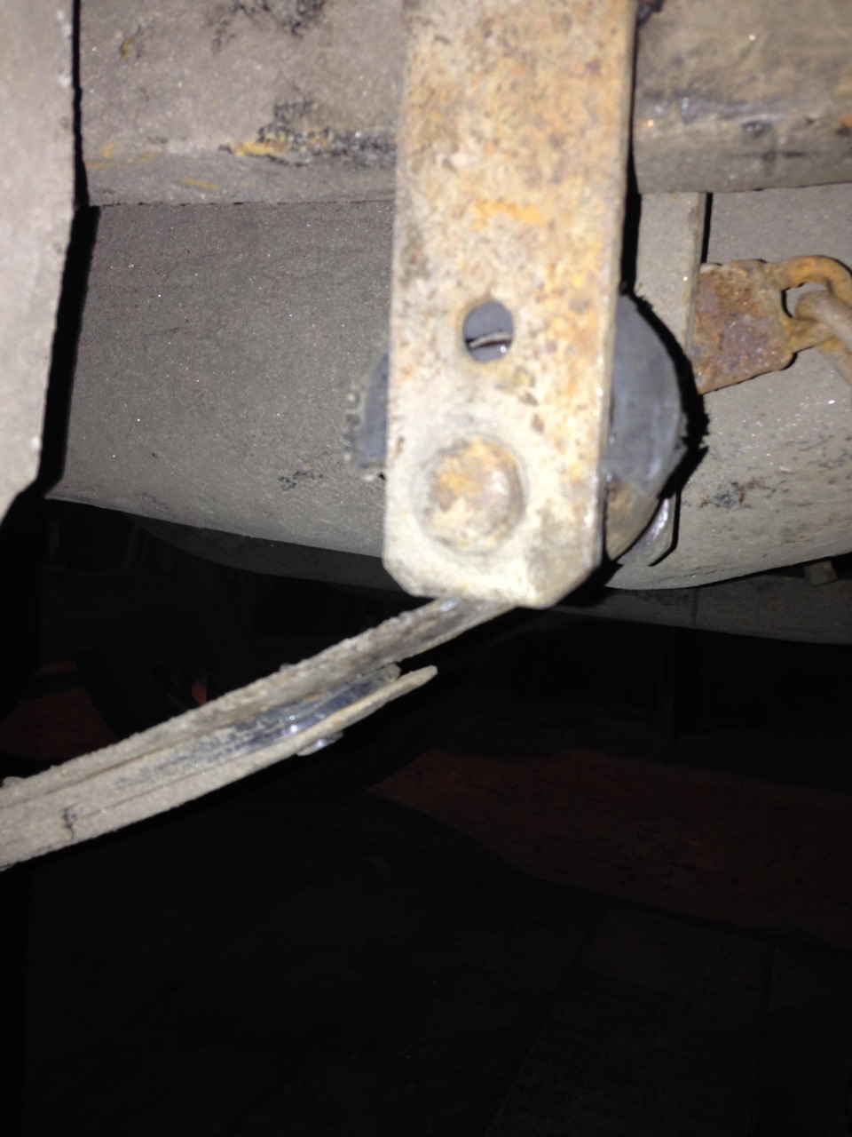

Год назад проклепал рессоры, перестарался малость. Когда поставил их на машину, то серьга ушла в обратную сторону и упёрлась в лонжерон. Пришлось приколхозить цепи чтобы рессора работала в одну сторону
У меня вот тоже такая проблема, перестался с рессорами и они уходят вперед. А за что другой конец цепи цеплял? Как приспособление себя показало, не оторвало?
У меня фаркоп, к нему и приварил. Все держится нормально
Ааа ясн. Фаркоп я еще не прицепил. Он мне попался кривой какой-то

а обычные почём?
Самые дешевые 10 грн, потом по 30грн и 60грн — это все резиновые, а 90 и 120 полиуретан

теперь забудеш что это такое!себе заказывал синие, пол года полет нормальный!с цепками прикольно придумал!
А в чём разница синие жёлтые… по жескости?
Цепи это необходимость) Год назад проклепал рессоры, перестарался, с большим трудом впихнул обратно. После чего рессора начала работать в другую сторону)
после тего как мои пришли, был на рынке случайно увидел потрогал они мягче!мне тоже так рессоры проклепали что ездить стало ужасно, заскакивали обратно, пришлось выбросить, сечас стоят с пирожка, зато теперь низко и жоще!
От пирожка рессора короче, как ты её втулил? Поменял коренной? Я месяца 3 покатался с песком в багажнике, а потом уже приварил цепи и разгрузил машину. Ты завтра на работе? Планирую подскочить к тебе.
