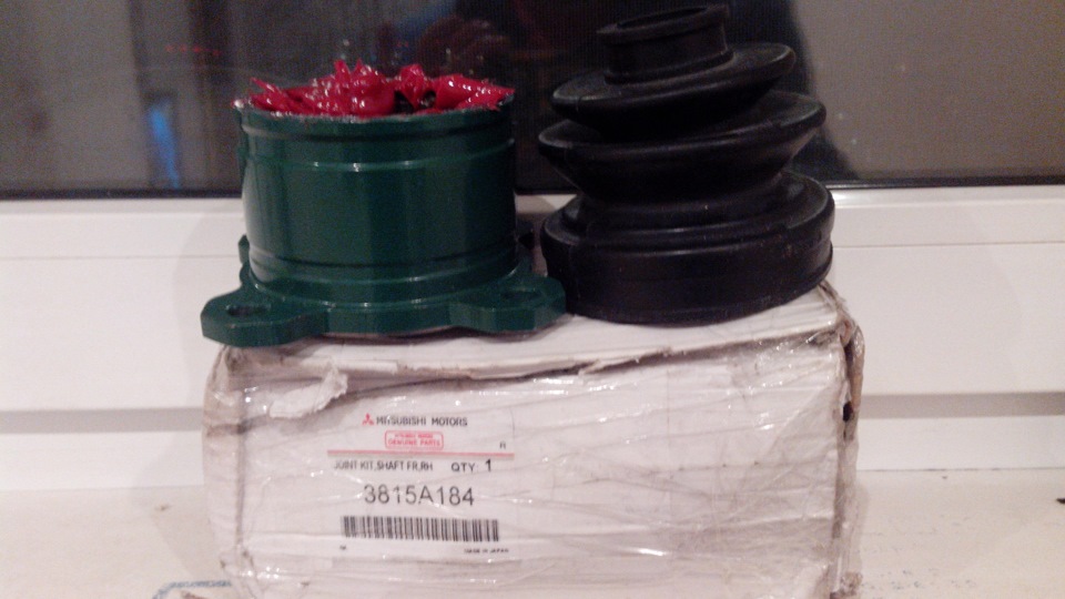

т.к. внутренний(правый) ШРУС поломан, то заказал его в оригинале, каталожный номер 3815А184.

Ну а дальше набиваем внутренний шрус смазкой,
и собрать согласно инcтрукции.

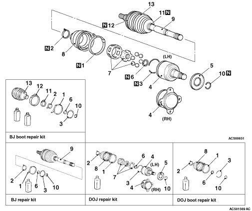

Дядьку, А308 это вся полуось в сборе (с внутренним ШРУСом).
Внутренние ШРУСы у всех одинаковые и имеют 33 зуба.
Надо найти код для внешнего узла.
На первой картинке это узел под номером 32037R.
Глянешь? ;-)
