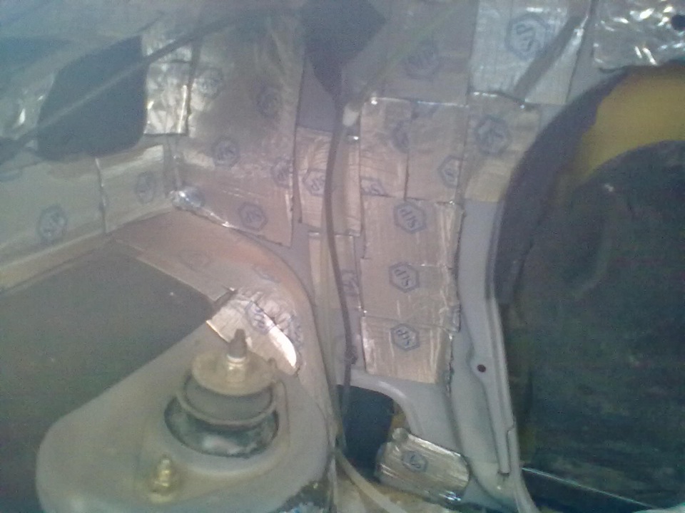

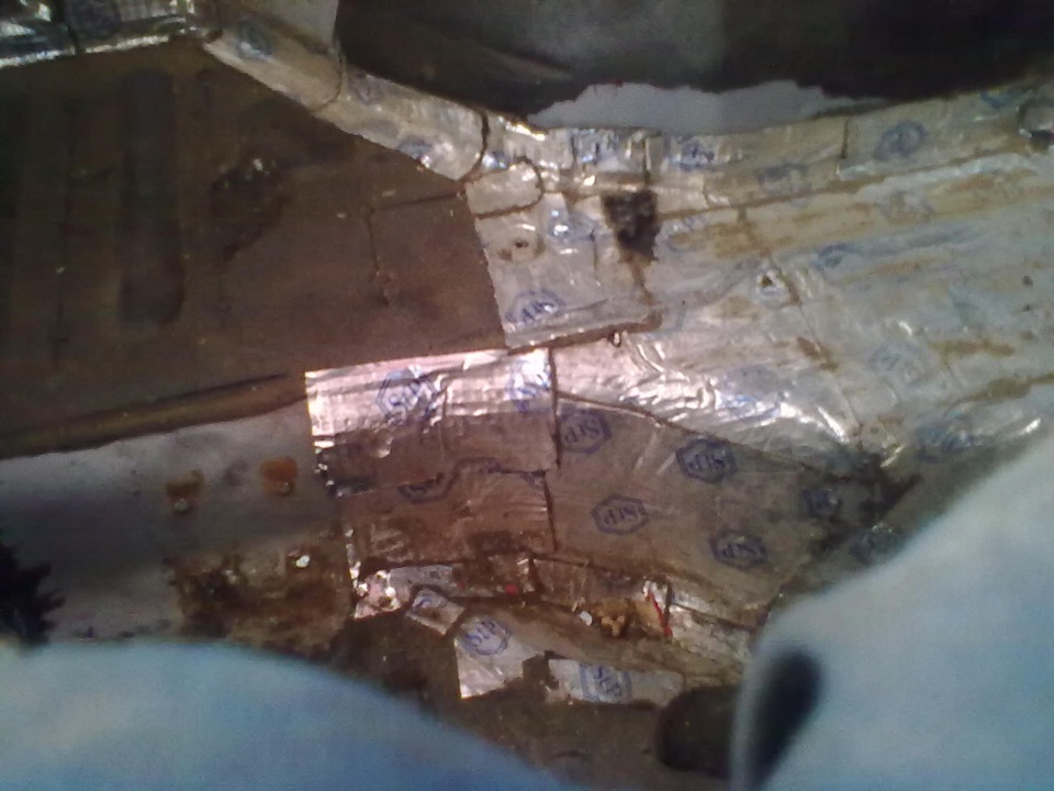

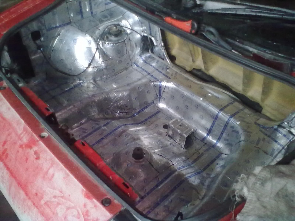

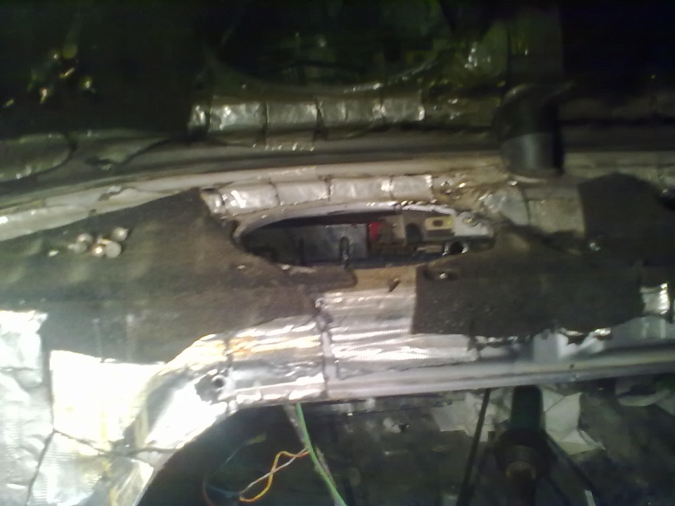

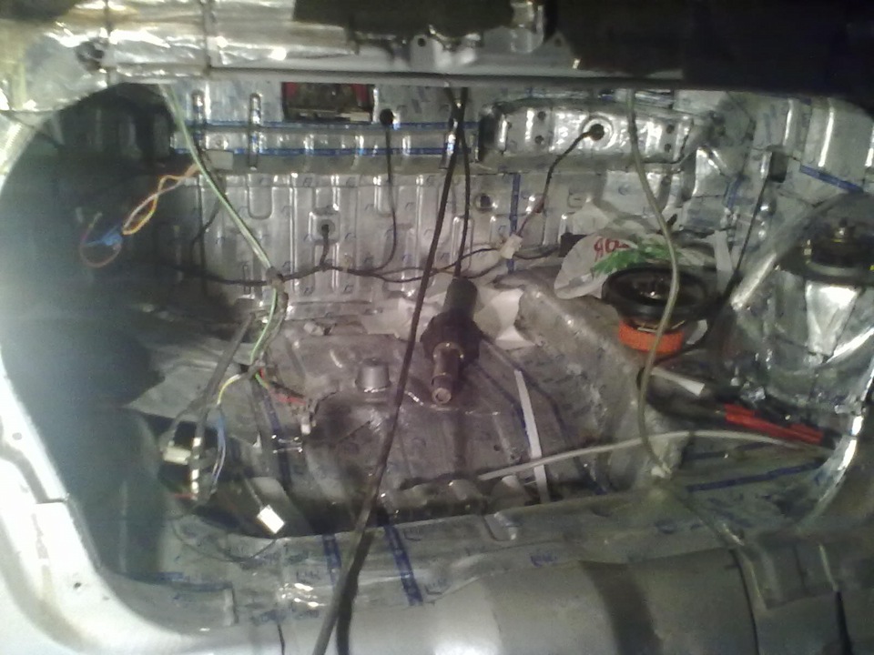

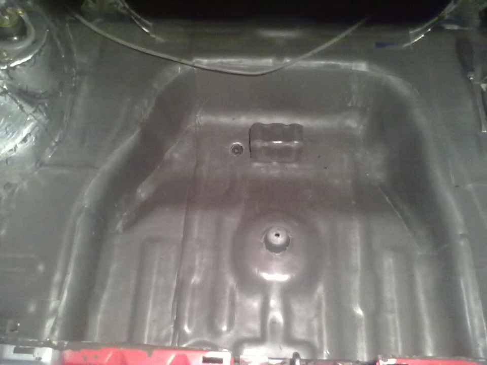

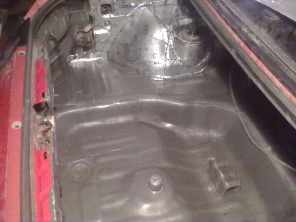

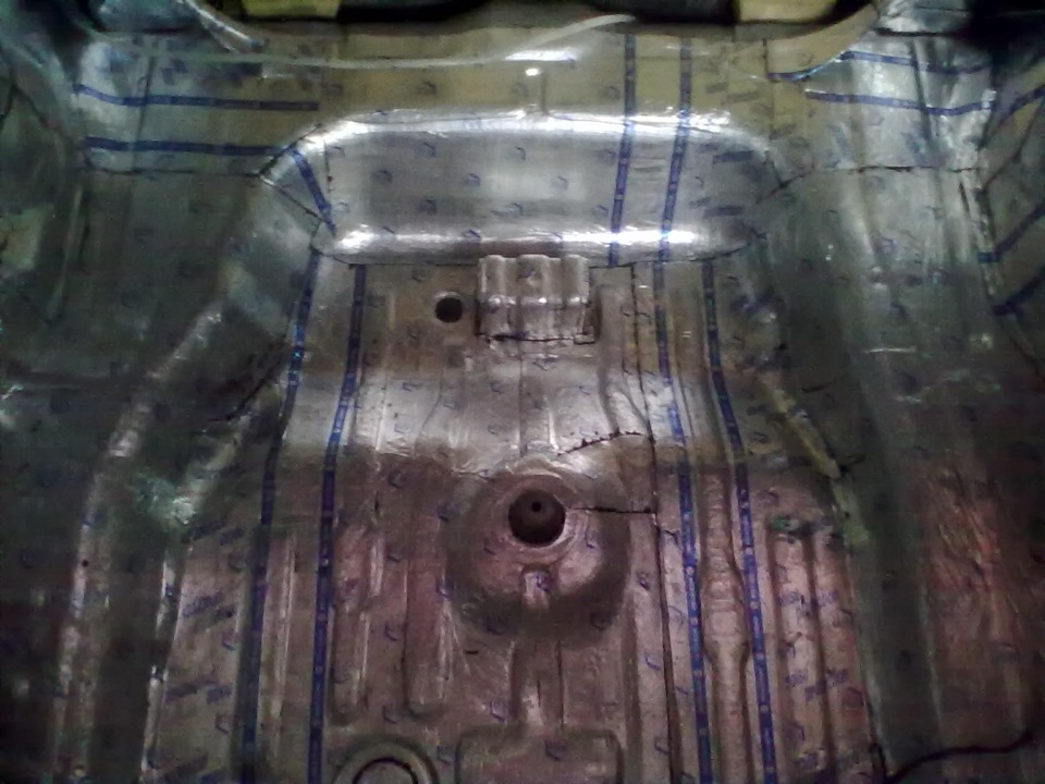

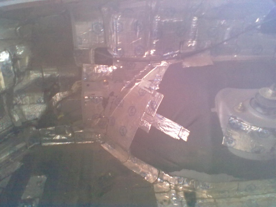

Удалил из багажника старую проклейку которая была наклеена на ржавчину да еще и вся кусочкамикак будто на помойке нашли мешок с обрезками и запиздопарили ей всё. Проклеил первый слой вибропласт 2 мм, второй слой сплен 4 мм.Вибропластом проклеил полностью багажник не единого голого железа, а спленом токо пол и задняя стенка арки без сплена так как будут подиумы, фото подиума выложу после завершения
