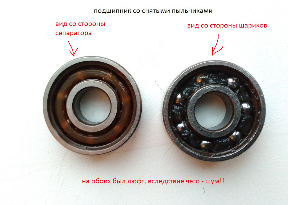

Внутрь не заглядывал? если да, то по сколько в них шариков. В родных на мой взгляд маловато, потому наверное и проблемы потом. Вот фотка товарища
внутрь не заглядывал. по колич шариков — да согласен — явно разряжено…

Просто. Вполне удобно. Выдача — по дороге. Цена — копейки. Да и не к спеху… Моторчик как то странно гудит. Только первые секунд 20… а потом — всё тихо. Так что особо не напрягает.
это когда печку включаешь?
Ага. Как сажусь и вкл. зажигание — слышу моторчик — секунд 20, и потом — не слышу. Как то визжит негромко. Чем холоднее — тем громче но после прогрева -перестает визжать.
я не замечал у себя, у меня вроде как тихо))
