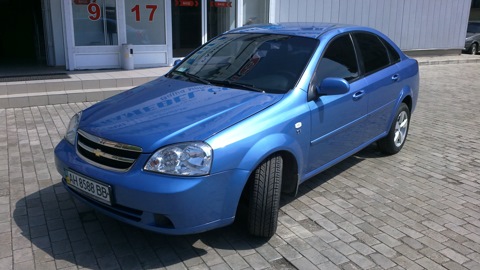

Добрый день, господа. В последнее время стал замечать затрудненное переключение передач(механика), а первую порой невозможно выключить без применения усилия.Подскажите пожалуйста в чем дело?
Chevrolet Lacetti 2006, двигатель бензиновый 1.8 л, 122 л. с., передний привод, механическая коробка передач — наблюдение
