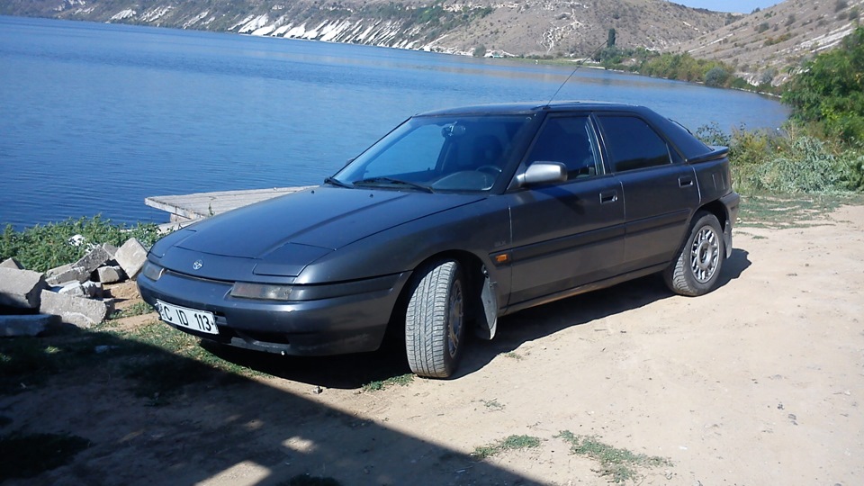

промыл форсунки — поднялись ХХ. мотор прогревается очень быстро а обороты падают до 1100-1050 очень не скоро. сегодня только доехав до работы добился 1100…

Была такая проблема после чистки дросельной, само прошло )
ВОТ! и у меня само прошло )
странно
Как я понял это ЭБУ адаптировался под чистую заслонку.
умное типо )
Дроссельная заслонка полностью закрыта? Зазора нет?
не мыл ее, думаю надо снимать и мыть
После чистки форсунок и дроссельной заслонки, ХХ тоже поднялись. Вопрос решил с помощью отвертки)) Что у тебя, не понятно((((
п.с. винт ХХ завинчен в упор
дядя, может там расходомер у тя долбит?
2easy4us
+ проверь все трубки вакуумные. мож не зацепил, мож порвал. я за вакуум! 95%
расходомер целый я крышечку сажал на герметик по новый.
буду дросель мыть. может там чего
