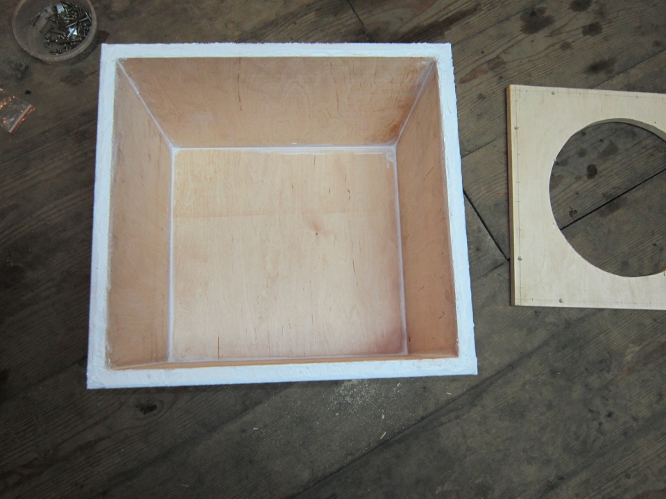

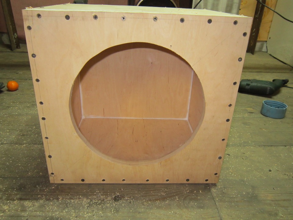

Доброго времени суток !

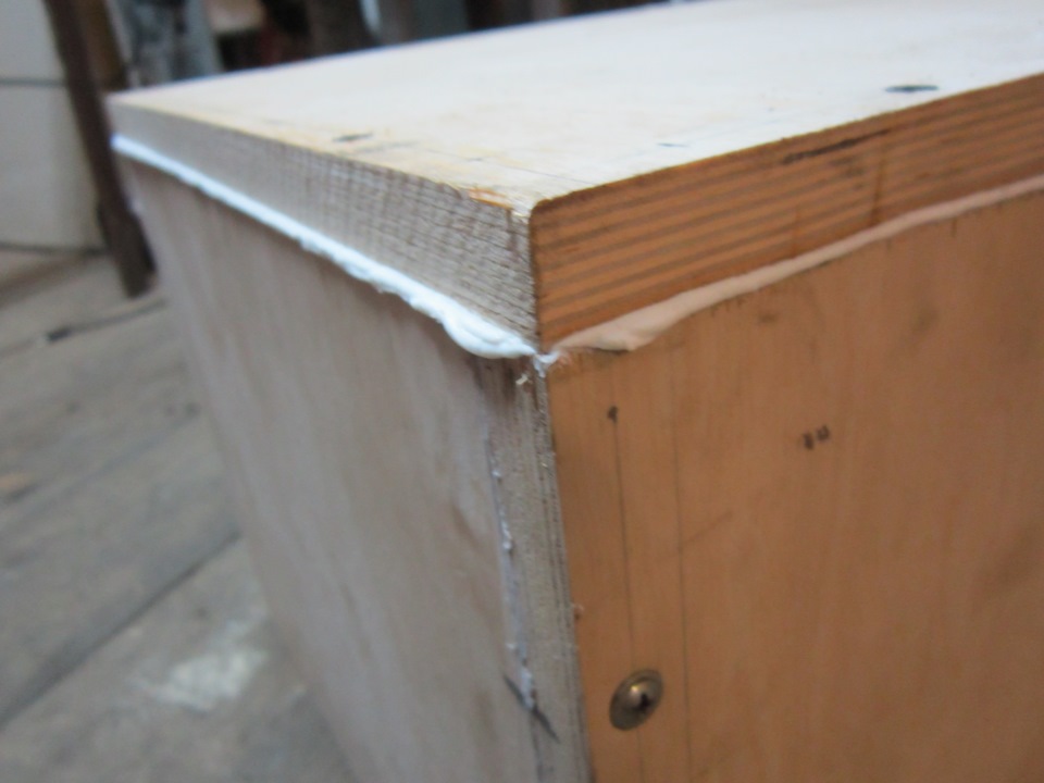

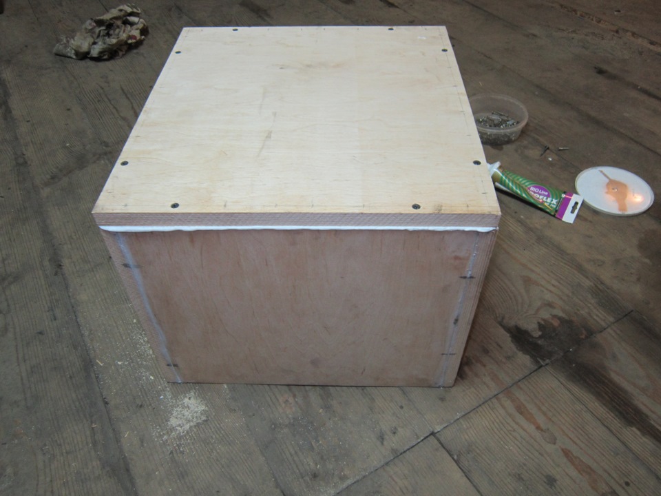

Собрал давно, да все небыло когда выложить, а сейчас на сессии времени много так что не судите строго )
Сделал себе подарок на 23 февраля!

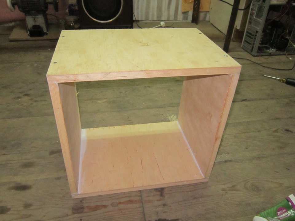

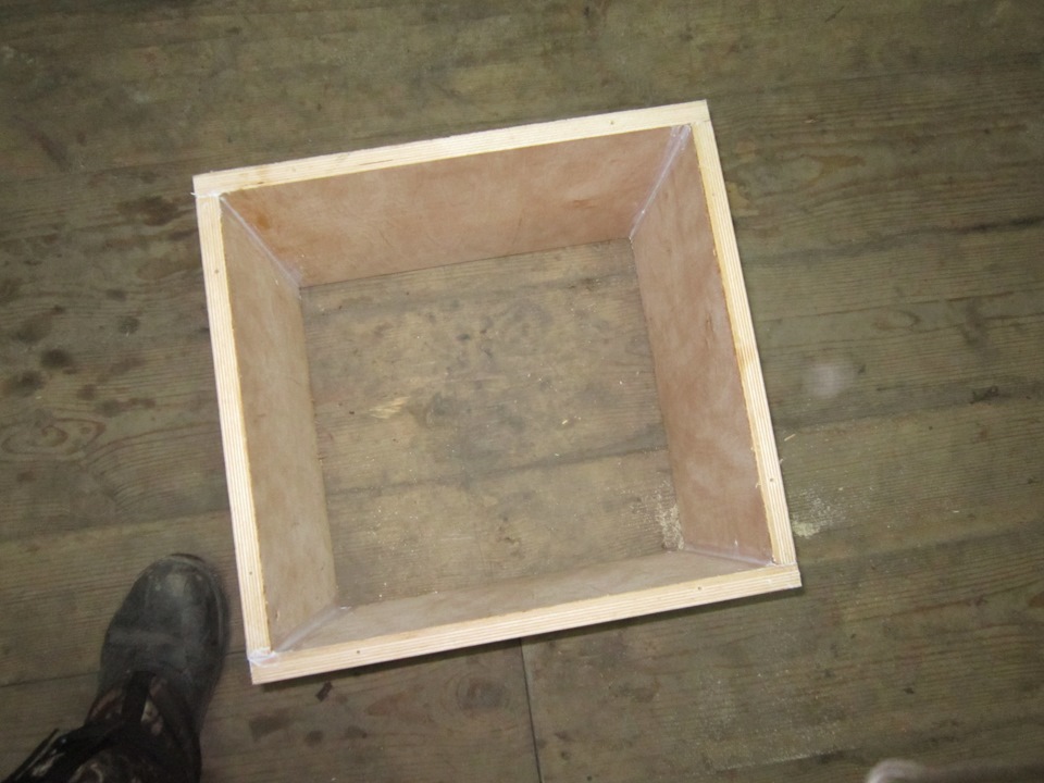

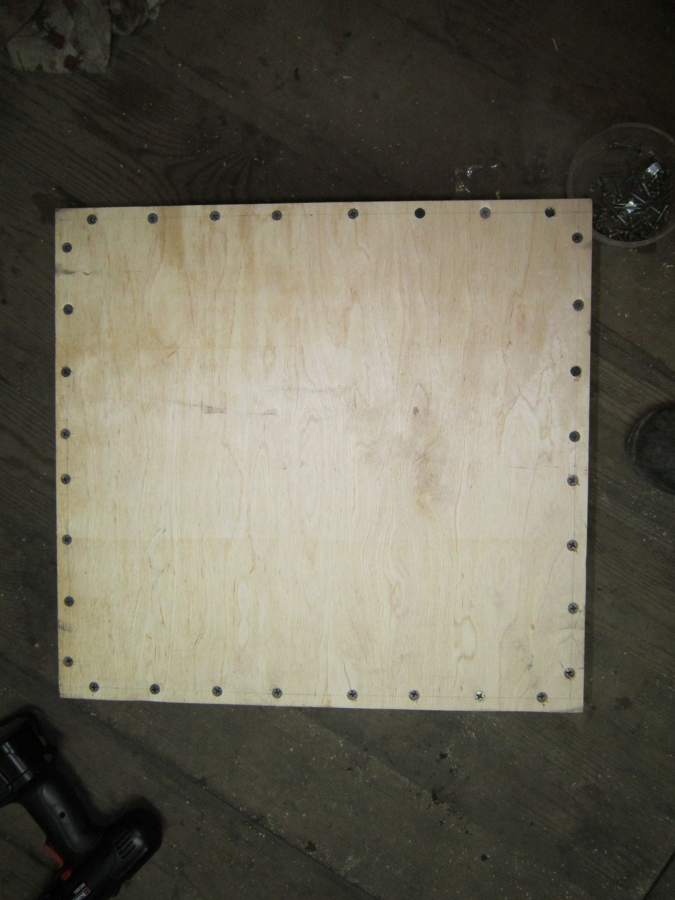

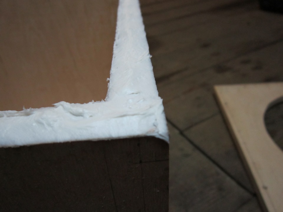

Фанеру вырезал знакомый, правда в расчет бралась 20мм, а резали с 18 . При помощи электролобзика вырезал лишние 4 мм . Все это склеил жидкими гвоздями, и скрутил шурупами 82 шт .
Размеры ЗЯ:
Передняя и задняя стенки 42 х 40 см
Верхняя и нижняя 42 х 30 см
Боковые 36 х 30 см
Объем 41л
Динамик DD 512b d4
Диаметр, мм: 300
Номинальная мощность, Вт: 300
Пиковая мощность, Вт: 1200
Полная добротность (Qts): 0.433
Сопротивление, Ом: 4+4
Частота основного резонанса (FS), Гц: 36
Чувствительность, дБ: 89
Эквивалентный объем (VAS), л: 60
Огромное спасибо вот этому человеку
xynkin
Вот собстаенно и фото :

Всеже саб заточен под фи, в зя не его среда обитания(( могу подогнать чертеж который раскроет его как надо))
если не трудно ))
6.firepic.org/6/images/2014-10/07/ntxsj3ypxrnc.jpg
Спасибо ) материал ДСП ? кстати наклейки есть ?
Материал любой)) да есть
