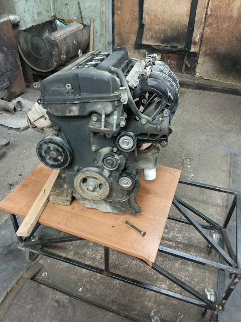

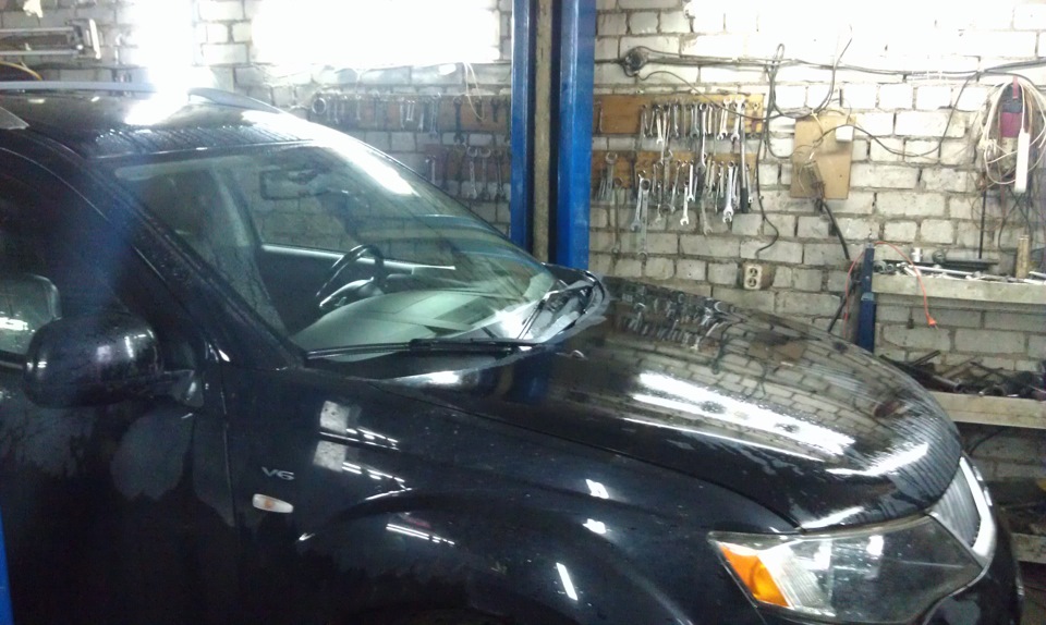

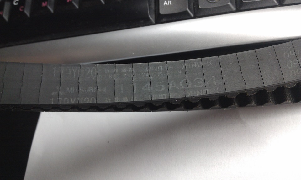

Долго я зрел на замену ГРМ то денег нет свободных то времени! Пробег 77 тысяч но Ауту уже 6 лет! Решился наконец, набрал нужную сумму затарился зап частями и на сервис!
Вот наш старый ремень:(((
Счет уже шел даже не на тысячи а на сотни километров, и сердце аута схватил бы инфаркт:(

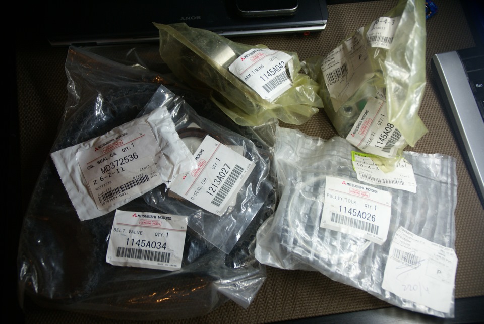

Новые запчасти:)

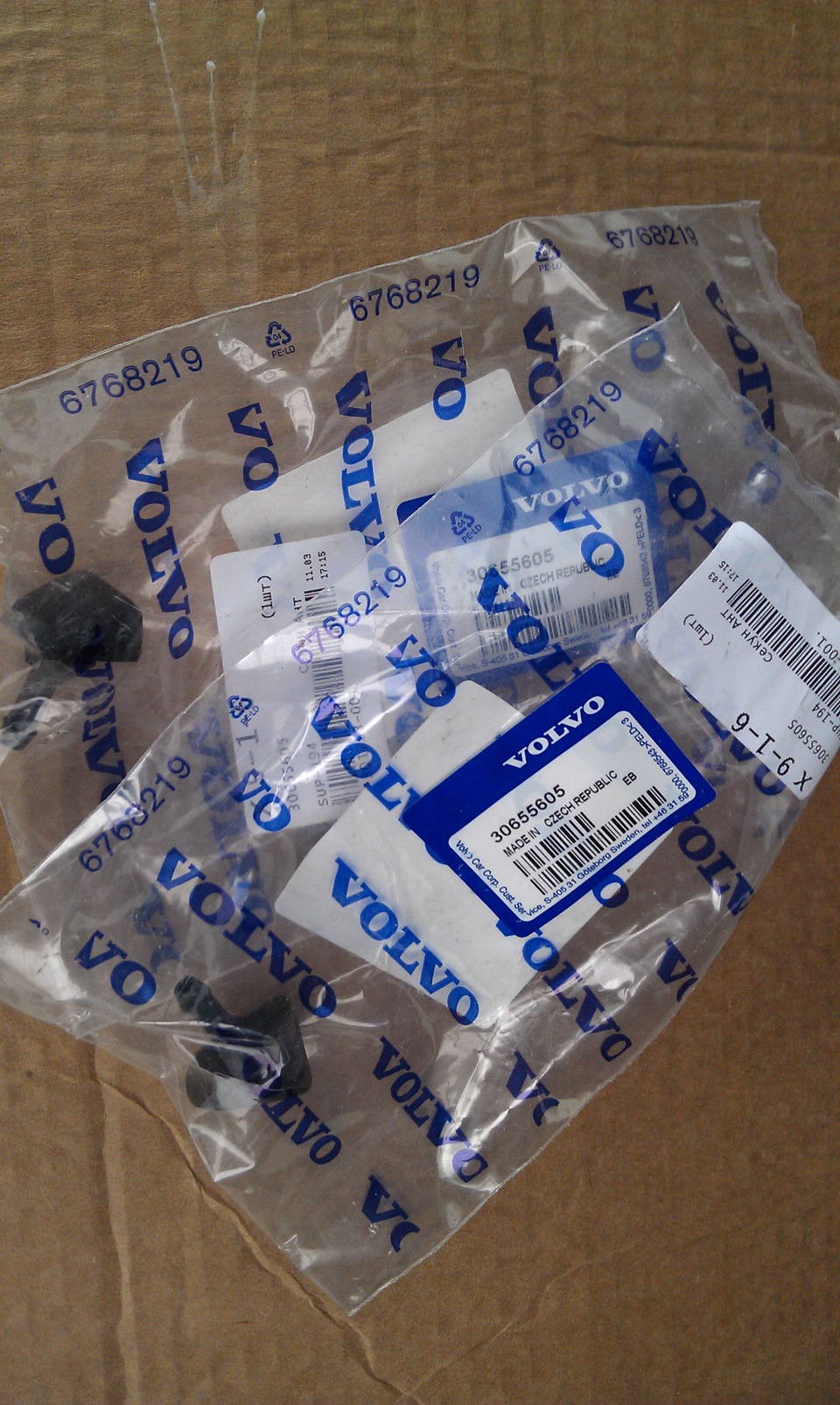

Так же в набор зап частей вошли форсунки от VOLVO по рекомендациям аутоводов драйва:) Нормально брызгают, чуть чуть лучше старых, покрывают все стекло
Запчасти на фото: 6768219

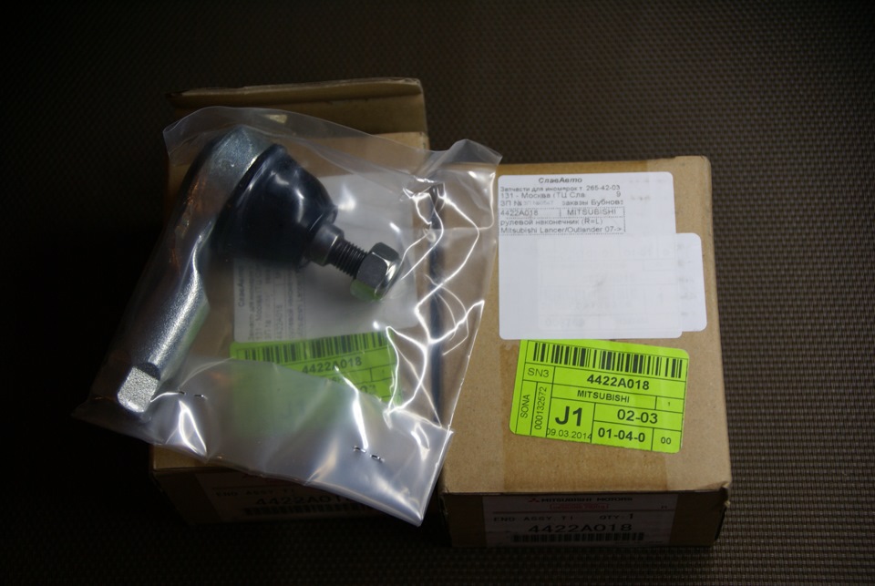

Рулевые оконечники Оригинал
Запчасти на фото: 4422A018

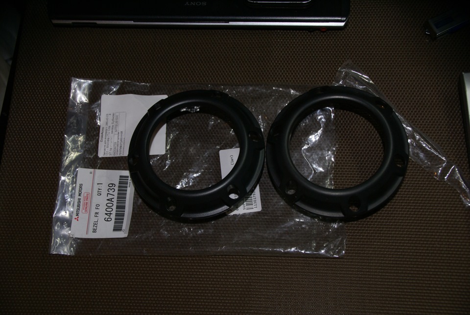

И колечки ПТФ, Потерял где то одно:(((
В конечном итоге мы с Аутом остались довольны! На сердце у обоих спокойно:) Так и прошла подготовка к лету 2014!
Запчасти на фото: 6400A739

Такойже точно ремень у меня был, но пробег 114 т.км. Видимо была первая замена.
1300A055 Насос системы охлаждения — по желанию
1052A768 Сальник коленвала передний -обязательно
1145A034 Ремень — Обязательно
1145A042 Рычаг натяжителя — Обязательно
1145A055 Регулятор натяжителя — обязательно
1145A026 Ролик направляющий ремня — обязательно
MD372536 Сальник распредвала — обязательно. 2 шт
Получается да все кроме первой позиции
Можешь написать коды роликов на генераторе, которые ты заказывал?
1300A055 Насос системы охлаждения 4 970
1052A768 Сальник коленвала передний 517
1145A034 Ремень ГРМ 1 365
1145A042 Рычаг натяжителя ГРМ 1 365
1145A055 Регулятор натяжителяГРМ 2 961
1145A026 Ролик направляющий ремня ГРМ 1 084
MD372536 Сальник распредвала 172
4422A018 Наконечник рулевой тяги 1718
Спасибо!
Блин не посмотрел! на генераторе не один ролик не менял, это все для грм!
Я вот и думаю что-то не то-)
KubikSamara
для замены ремня я так понял из этого списка нужно :
или что то еще ?
Сальники обязательно! Помпа по желанию!
И сальников распредвала вроде нужно 2 на v6 же 2 вала
то есть менять все кроме первой позиции ?
А где брал колечки на ПТФ?и почем цена?
Все детали заказываю в слававто, недавно узнал про этот магазинчик! Цены в принципе такие же как и в экзисте, какие то позиции дороже, какие то дешевле! Колечко по цене 470 рублей
Сдается мне что пробег был скручен, хорошо что не стал ждать положенных 90 тыс, по спидометру, вряд ли дожил бы ремень.
Нет, пробег родной, это точно известно!

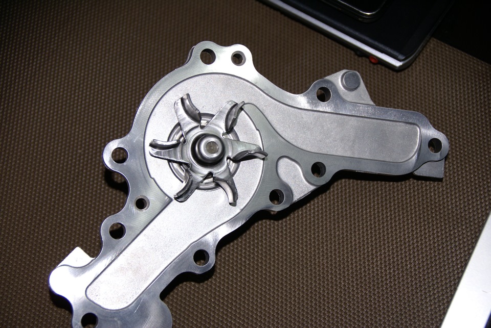

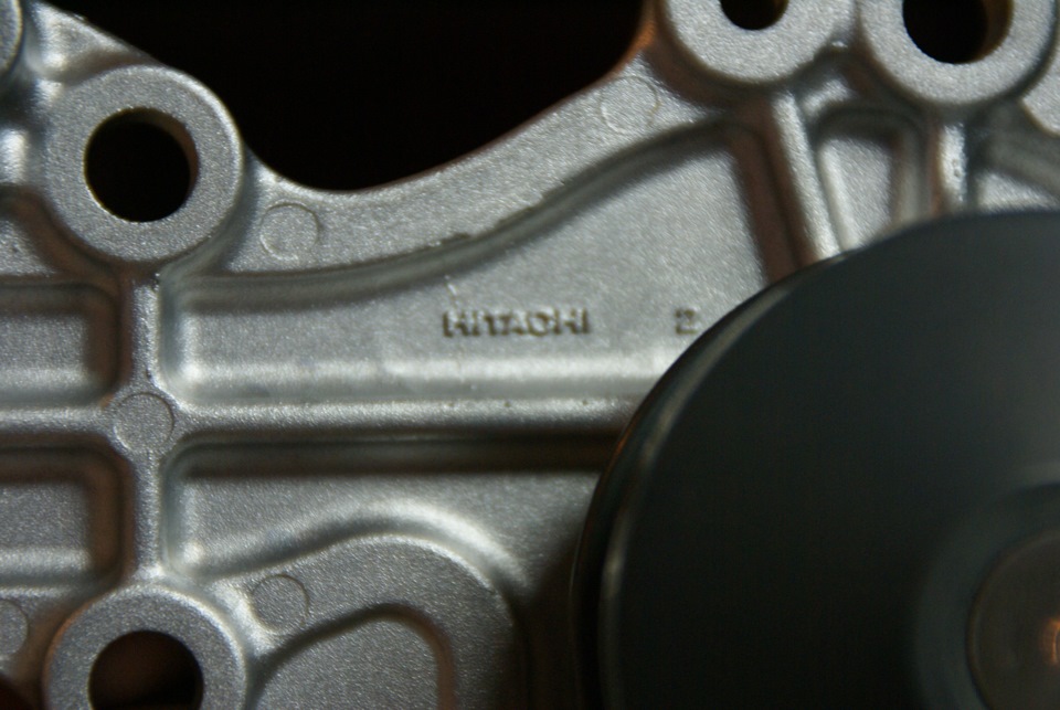

А что это за деталь с шестиконечной звездочкой на фото сразу после ремня ?
Это помпа водяного охлаждения! Сам ее первый раз в жизни увидел, а родная в таком же состоянии, как будто только из магазина, я уж думал ее не меняли совсем
Да уж, износ конкретный. Я менял дня 4 назад тоже всю эту байду, ремни, ролики. Когда сняли крышку у меня ремни были в идеальном состоянии и эластичны, пробег 96 тыс, машине 8 лет, все родное, ни один болт ранее не отворачивался. У товарища коллега по работе, на Опеле такая же фигня была, тока у него пробег 130 тыс был, он даже и не знал что его менять надо))))) чухнулся только после нашего разговора))))).
Ну вот так, этот ремень просто на просто устал:( видимо раз на раз не приходится
